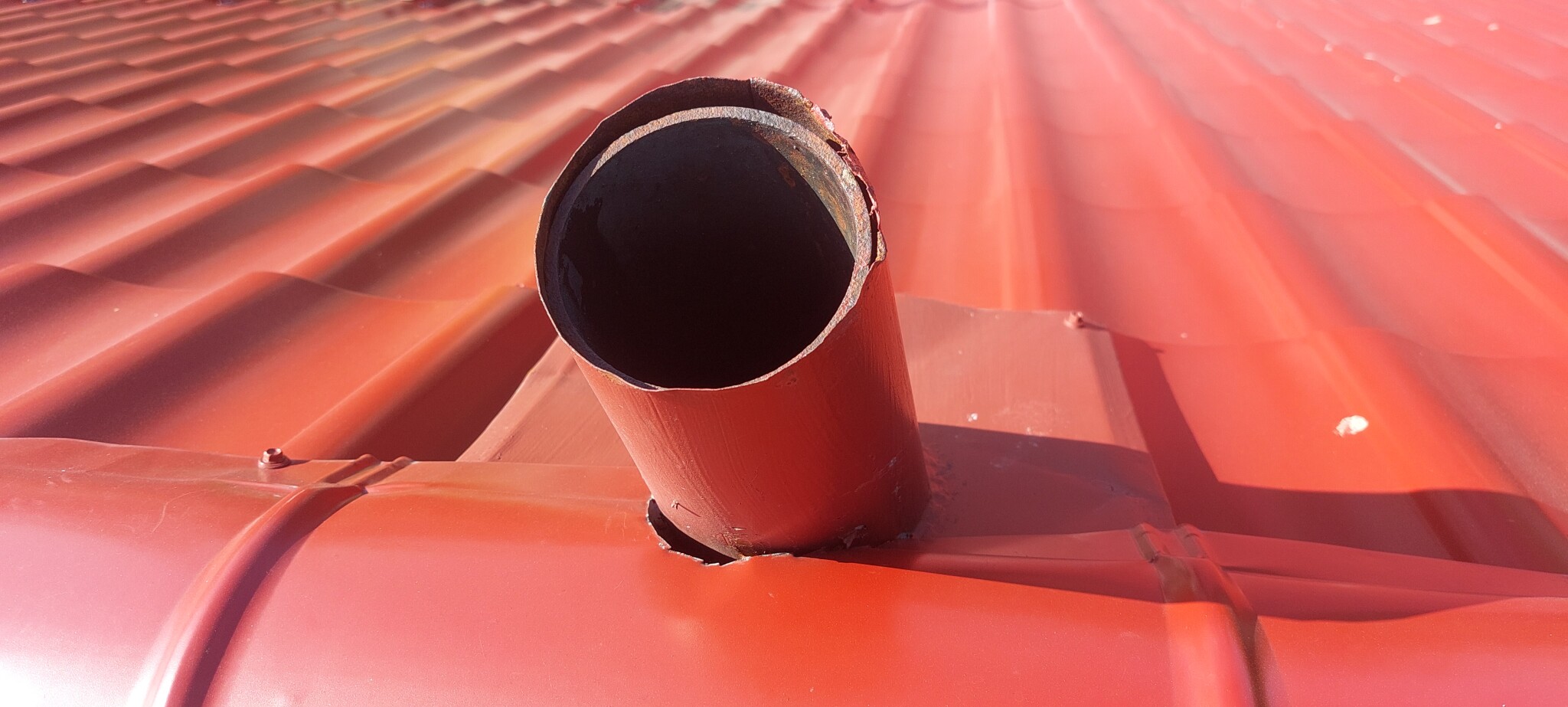

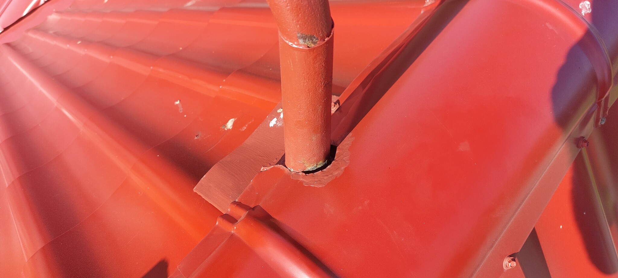

Husägare sen ett år tillbaka och funderar på plåtjobben kring dessa rör.
Visst borde plåten kring mynningen på avloppsluftningen vara knäckt över röret för att inte lämna en glipa som är nu?
Nockplåten har ju klippts fel, borde väl tätt runt basen på rören?

Jag vet inte hur det ska se ut men det hade förvånat mig om det var på det där sättet.
Det ska väl finnas nån slags övergång mellan röret och taket?🤔
Det sitter ju en plåt som sticker ut nedåt. Om vi förutsätter att röret är tätt mot den plåten, och plåten går upp en bit under nockplåten, så kan detta nog vara möjligt ok.
Så där ska det inte se ut, plåten kommer att börja rosta, samt vatten kommer in intill röret. Ser ut som att en amatör har varit i farten.
