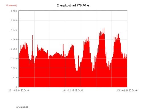

Jag kör techtrades program.
Huset är byggt -73 och eluppvärmt. Alla element är säkrade i en egen grupp så jag köpte en begagnad elmätare med S0 och fick den installerad.
Så här ser det ut veckan som gått...

Måste datorn vara igång hela veckan ? eftersom mätaren kan väll inte lagra värdena som man senare kan hämta upp ??
Den måste vara igång ja
/Krille
Jopp, jag kör en laptop dygnet runt...
Mvh// Janne
