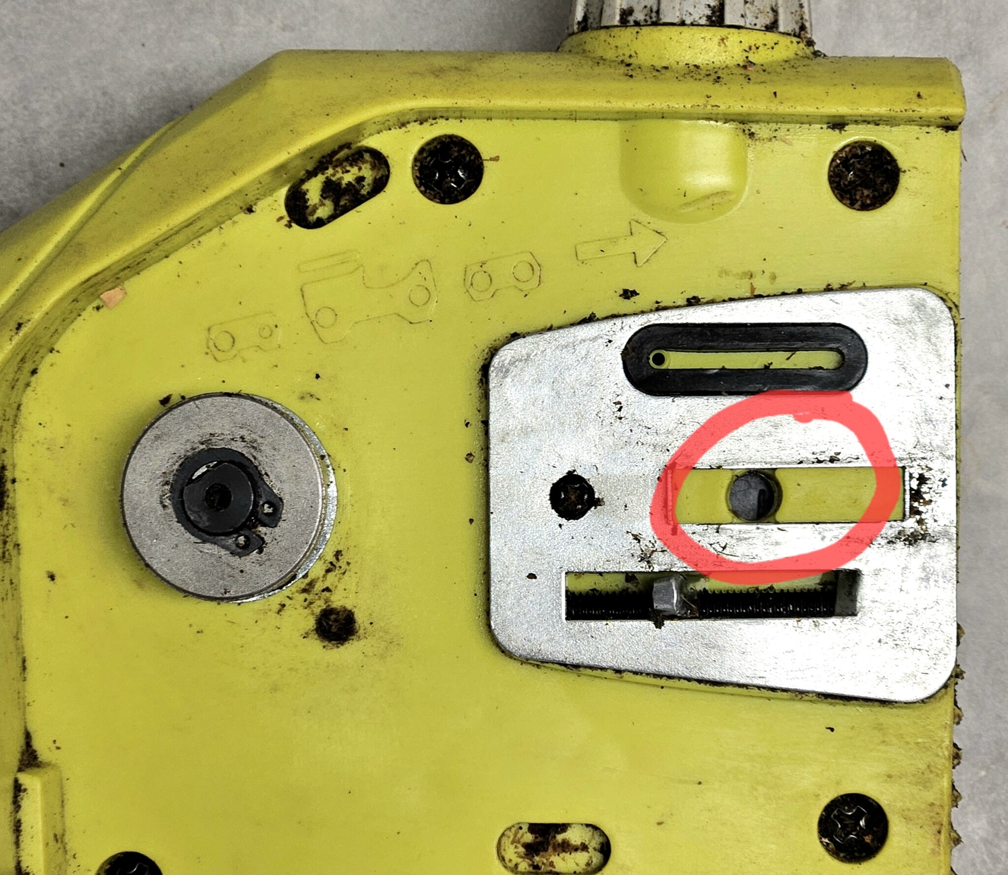

Du har säkert löst det, men så här ser det ut.
Det sitter något gängat i botten på det i rött inringade. Och skruven måste även kunna dras åt för att låsa kedjespänning.

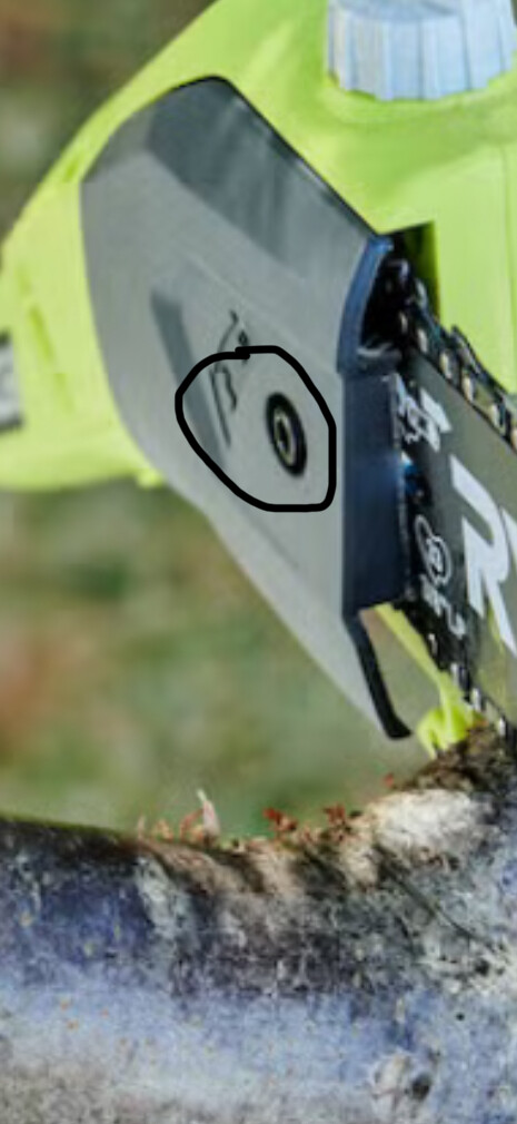

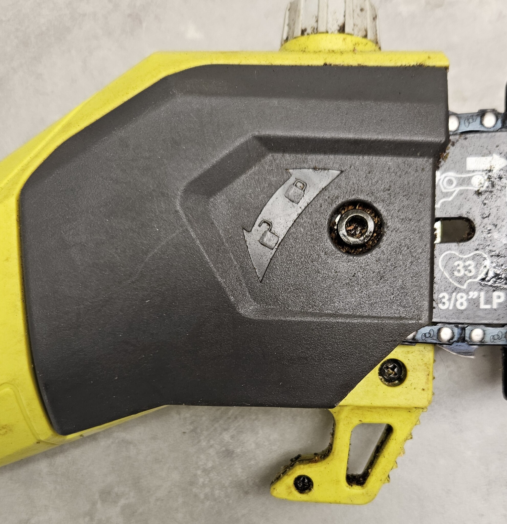

Ah okej 👍🏻 nä vi har inte fått den att lossa så blir nog bara att skrota den. Köpte en såg med teleskopskaft så vi får såga för handA AndersS skrev:
Nä, inte skrota utan det måste gå att t.ex. borra ur skruven och åtgärda bottendelen.

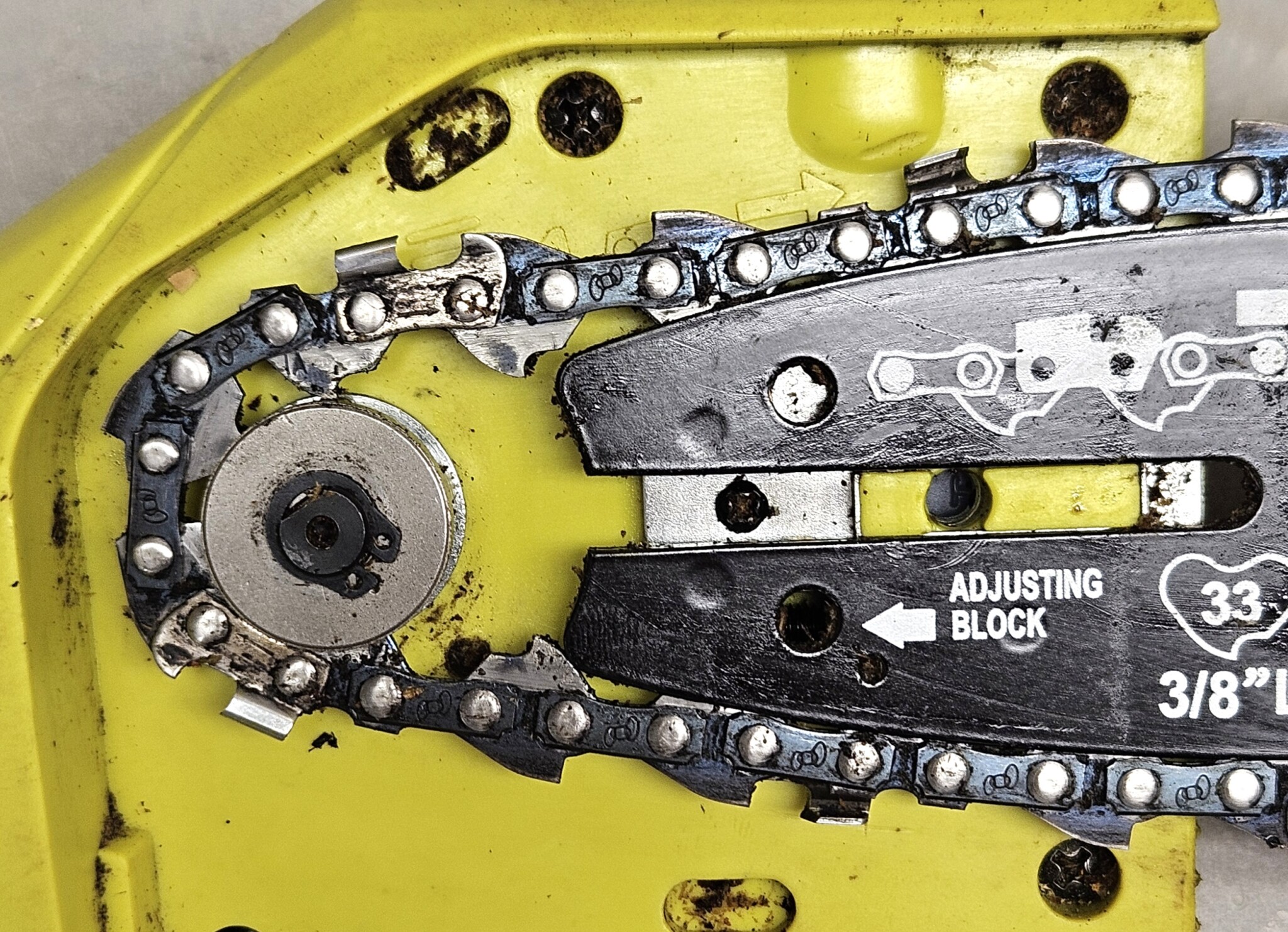

När luckan är borta ser det ut som delen sitter med ett antal skruvar, 4-5, och att man får ta bort kedjedrevet med låsbrickan.
