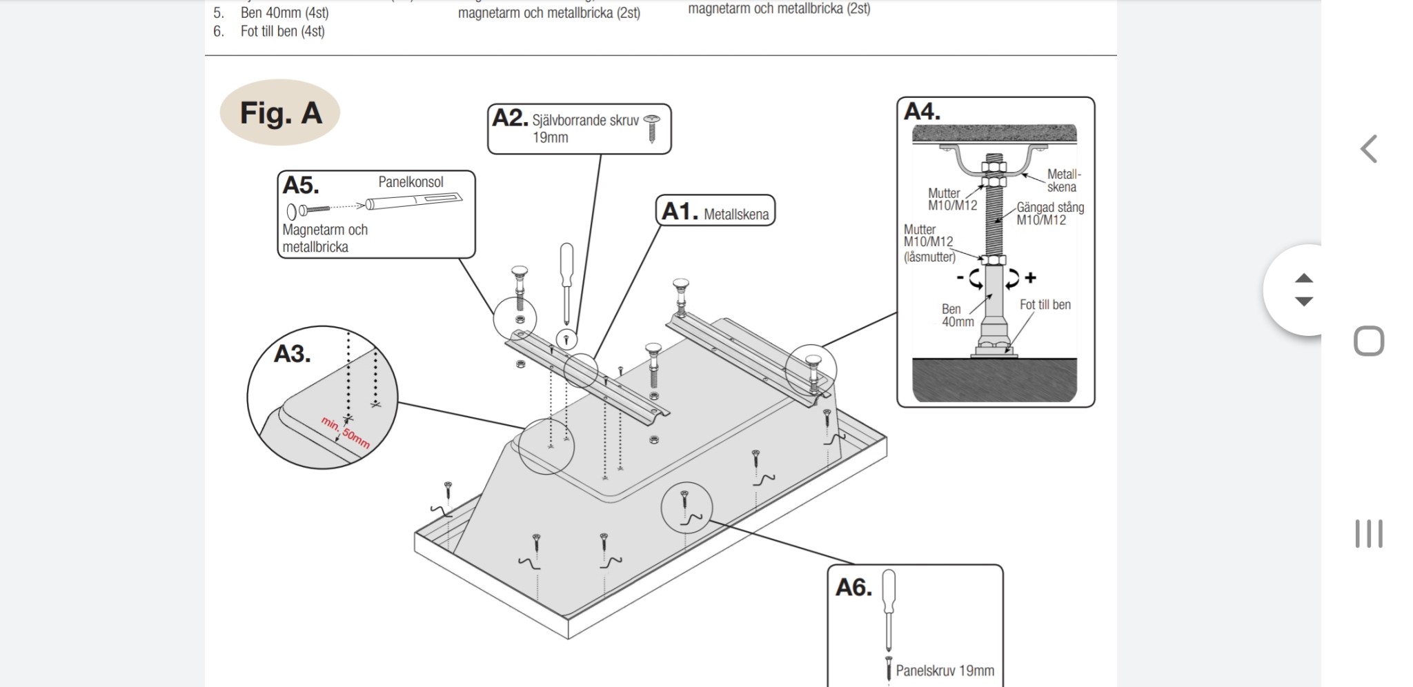

Benen borde gå fint att montera. Får jag väl baljan på plats så borde jag därefter kunna vända det upp o ner o montera benen ganska enkelt (i teorin).
Monteringsanvisningen ligger här https://www.bygghemma.se/kok-och-ba...kar/badkar-nordhem-saltholmen/p-467568-449903
Men jag bifogar bild på det väsentliga.
Jag monterade just ett sådant 1575 för ett tag sedan.
Utöver benen undertill är det två "distanspinnar" som skall monteras innan karet baxas in på plats. De skruvas i benen och håller sedan själva sargen med magnetfästen. Det är det som benämns A5 panelkonsol i din bild. De går ju inte ut längre än själva karets mått, men kan vara lite ivägen när man vänder runt det och baxar in det på plats om det är tight. Sen behöver du ju plats för att sätta sargen.
Eller har du inte L-front utan bara själva långsidan? I så fall blir det ju enklare!
