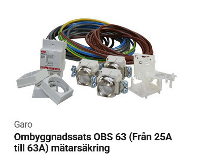

Är det ett befintligt mätarskåp du vill byta ?P phallberg skrev:Jag funderar på att betala för att få ett utemätarskåp uppsatt. (delvis för att man måste uppgradera detta om man vill säkra upp från 25A till 35A)
Min fråga är om det ryms några gruppsäkringar i ett "standard utemätarskåp" så att de kan dra ledningarna till garage och gäststuga mm direkt från detta skåp så man slipper få in dem i huset?
Det finns ombyggnassatser från 25A till 63A till en del skåp
