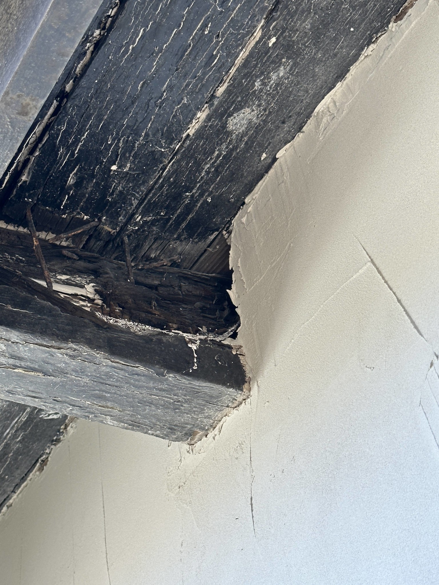

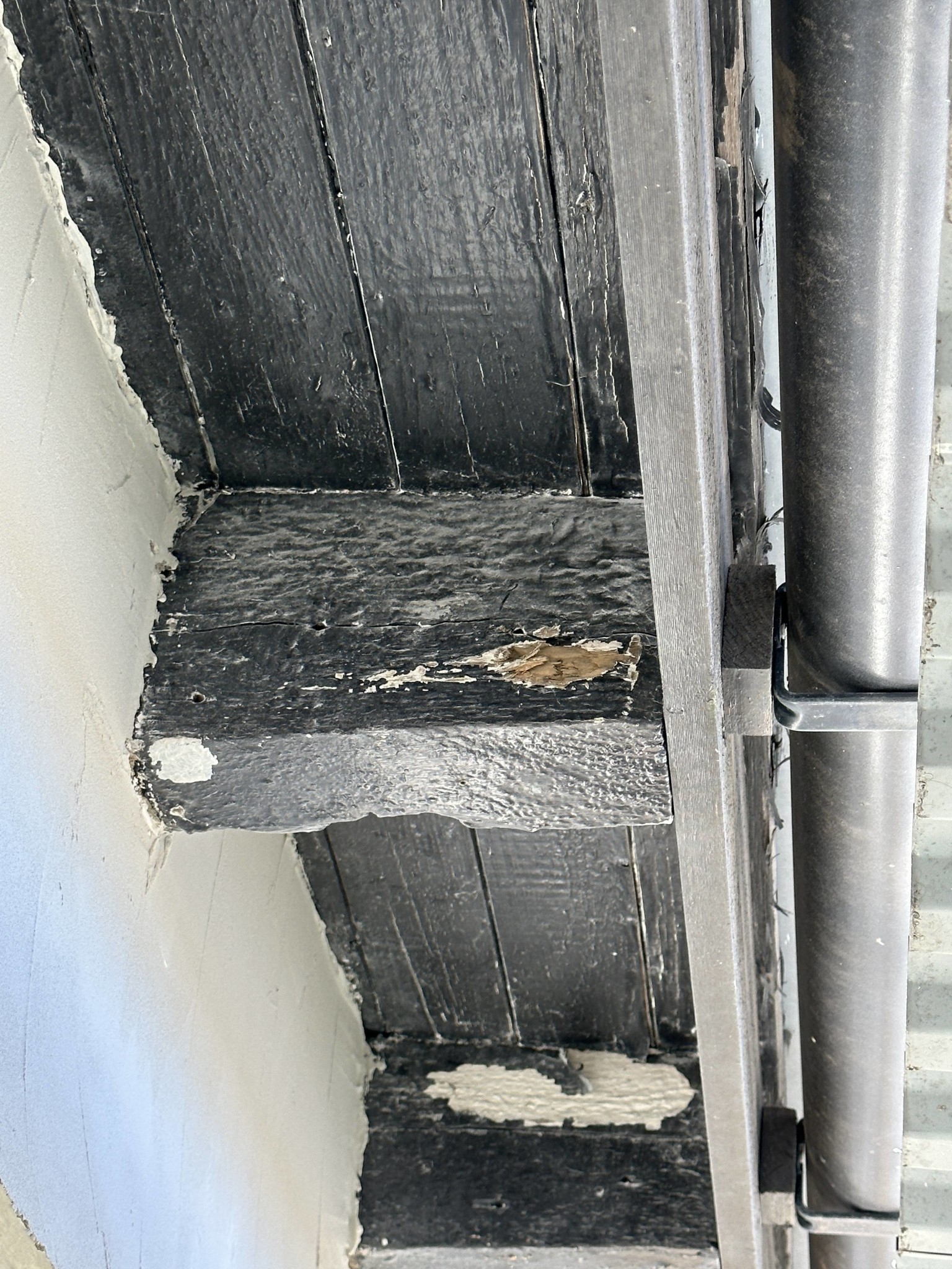

Här kommer nu även lite bilder på ett par av takbjälkarna. Den ena som ser lite hackad ut var helt blöt inuti igår.
Var uppe på taket förut och skruvade ur lite skruvar i den korrugerade plåten. Skruvarna var inte rostiga förutom en som var längst bak mot bakre väggen. Den var ungefär i mitten och nästa skruvrad längre ner på samma länga var rostfri.

Ja något dolt fel i joirdabalkens mening kan det ju inte vara med den tydliga åldern och de tydliga skadorna. Du får hoppas på att försäkringsbolaget skäms över sin dåliga besiktning till den grad att de betalar ut.

Gör själv besiktningar av dessa slag ibland. Visst, man "ser" inget dåligt på dessa takstolar MEN det är en risk. Det tillsammans med att färgen släpper och en besiktningsman/kvinnans erfarenhet så hade jag snabbt i förbifarten petat med en kniv och upptäckt det.
Som @Claes Sörmland skriver, man blir invaggad i en trygghet och som i många tidigare trådar här (och min egna erfarenhet) kan man inte alltid lita på Anticimex eller motsvarande.
Tyvärr!

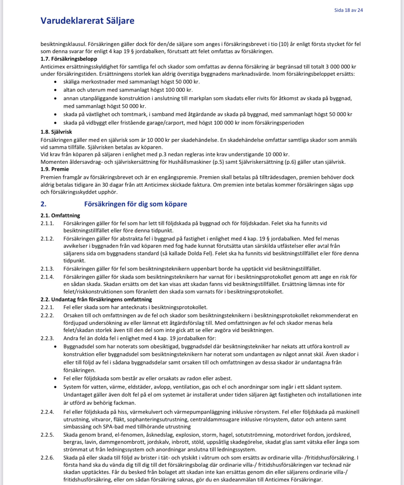

Punkten 2.1.3 är ju i så fall den punkt som det hänger på.
Och just en sån formulering har gett andra skribenter pengar om jag minns rätt. Alltså inget dolt fel utan denna avtalspunkt.
