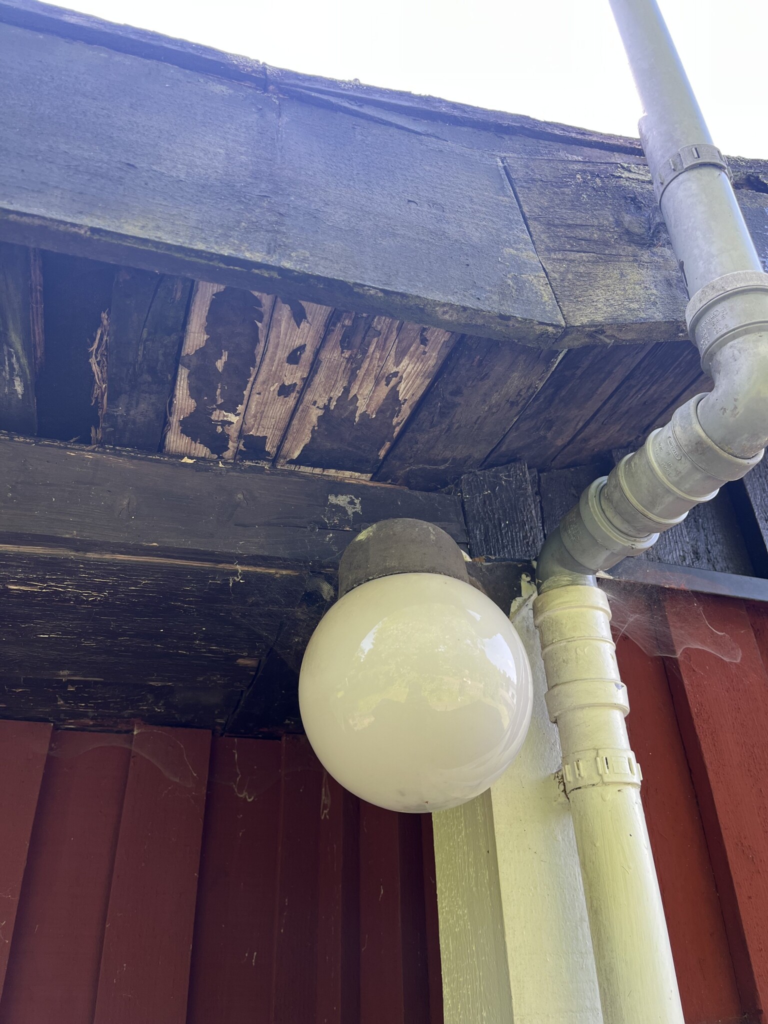

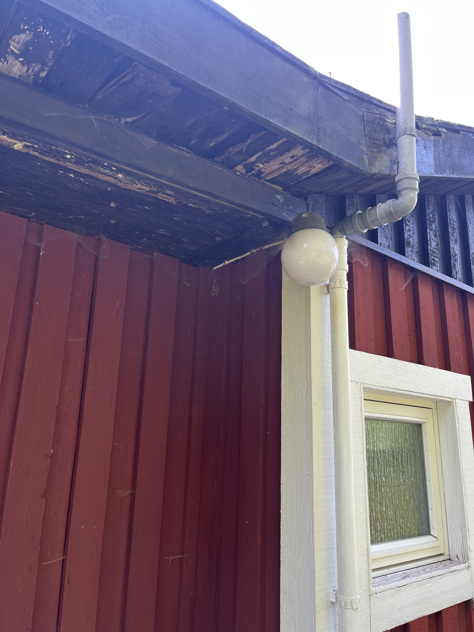

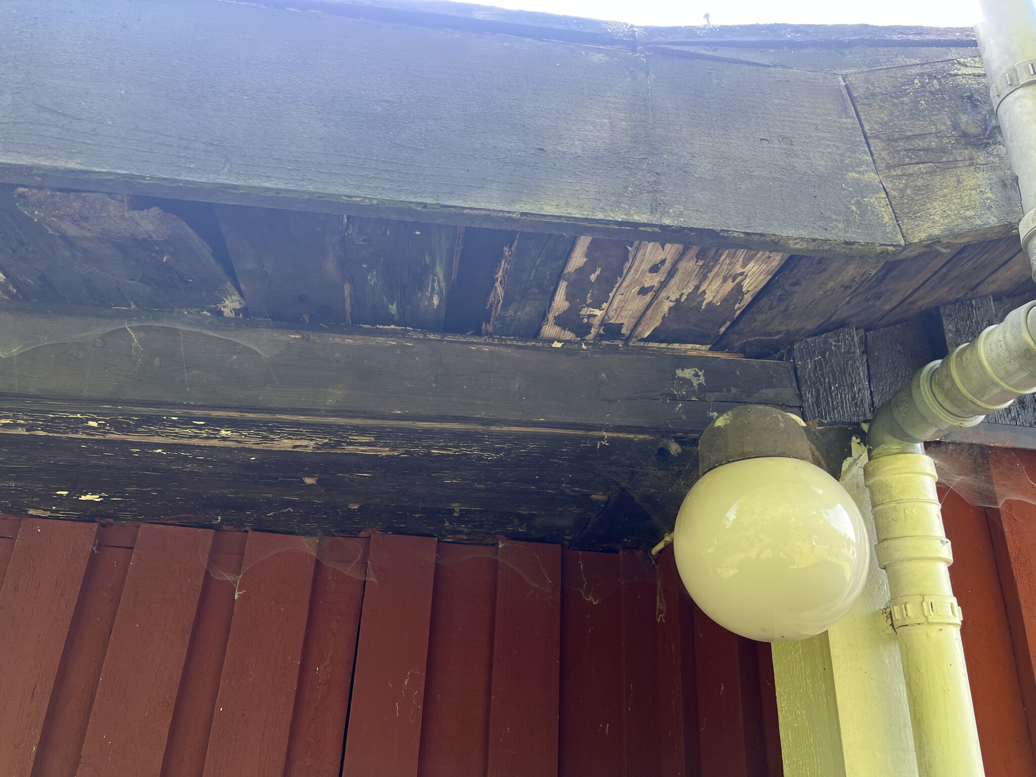

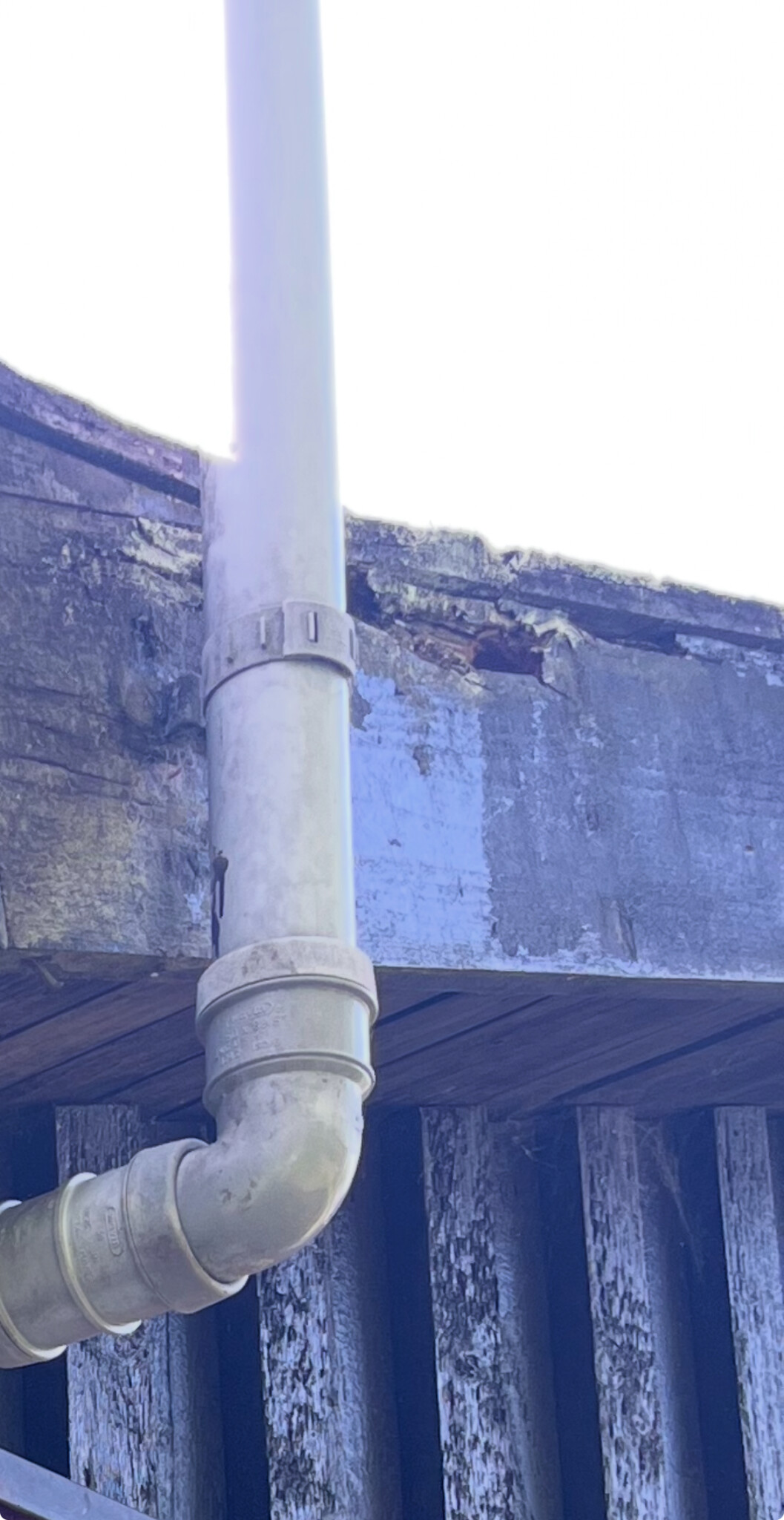

Hej! Köpt hus men det är väldigt läskigt för ser att vindskydd och delar av taket ser ut så här (bifogar bilder)
Hur illa är detta? Vad för slags skador kan ha skett och hur mycket tror ni det kostar att byta ut detta?
Man kommer dessutom inte åt vinden (ingen lucka eller väg in) så kan inte ta titt där heller.
Hus är ca 50kvm. Plåttak
  • Rör vid husets plåttak med synliga skador och tecken på slitage på vindskyddet.
  • Skadat vindskydd och takdel på hus, träet är slitet och delvis ruttnat. Ser även en rund vit lampa och delar av ett stuprör vid väggen.
  • Skadat vindskydd med flagnande träpanel under plåttak, bredvid stuprör och lampa på ett hus.
  • Rött hus med skadad vindskena där träet är slitet och delvis blottat; kompletteras av vitmålad takränna och takfot.
Det är ju väldigt lätt att se skadan, så att häva köpet för att du inte har kollat på huset ser jag inte varför du ens funderar på.
För att se hur mycket som är fuktskadat behöver en ju riva bort fram tills man hittar friskt virke. Så att svara på omfattningen går bara att gissa.
Du kan ju känna på virket bakom om det är friskt, tryck en skruvmejsel in i det så känner du om det är mjukt eller hårt.

Det är en öppen besiktningsklausul i mitt kontrakt. Jag ska ha tid att undersöka huset ordentligt och avväga felen som finns.
Det var bra tips där med skruvmejsel! Tack
Tar du inte in en egen besiktningsfirma?
