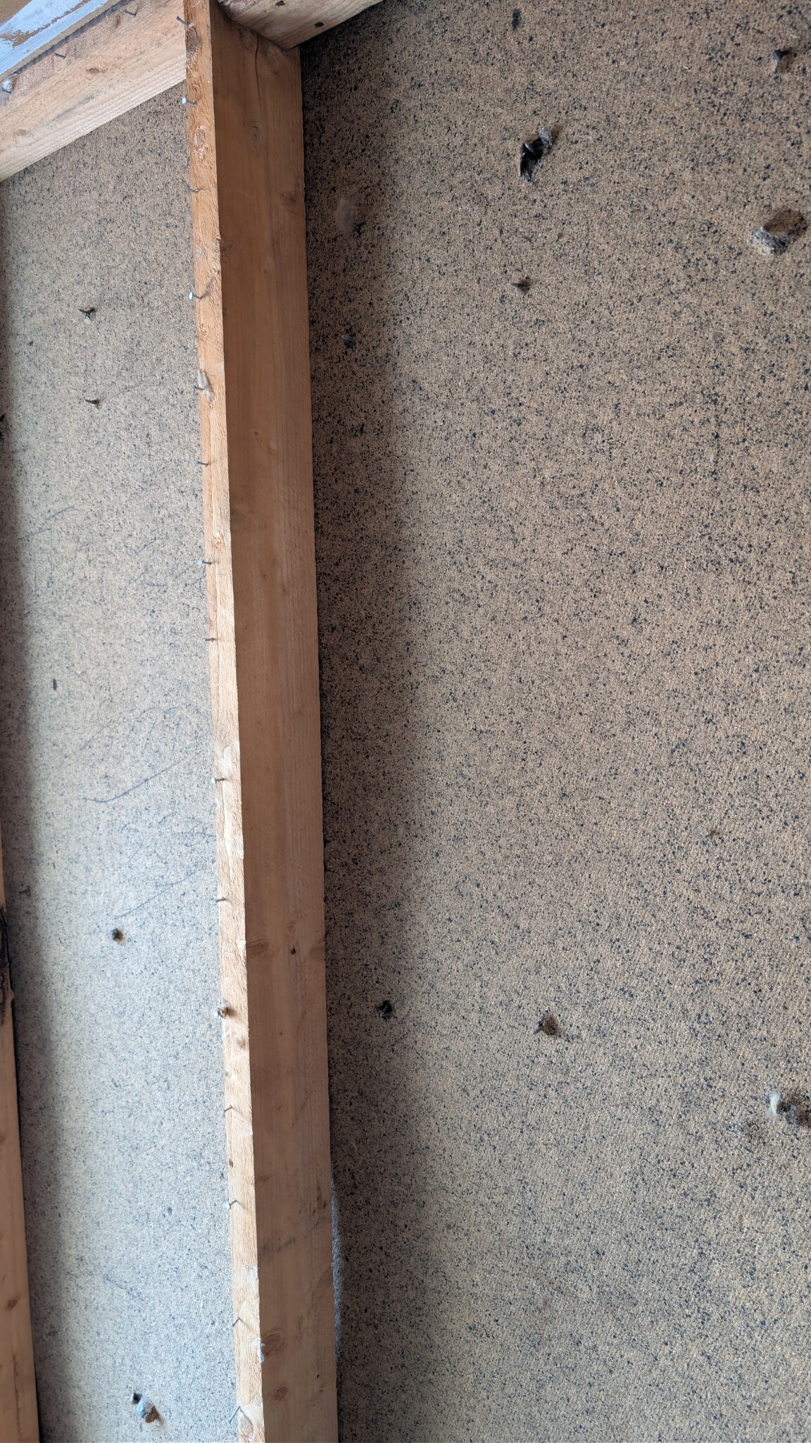

Eftersom garaget luktade väldigt mycket mögel så har jag rivit innerväggar och isolering. Och hittat detta på alla väggar, små svarta prickar. Är det mögel och hur går jag vidare med att få det bra?
Garaget har varit isolerat men ej uppvärmt, med dålig ventilering.

Det är antagligen asfaboardskivor bakom ytterpanelen och då är det ingenfara men dom kan lukta lite oljigt.
