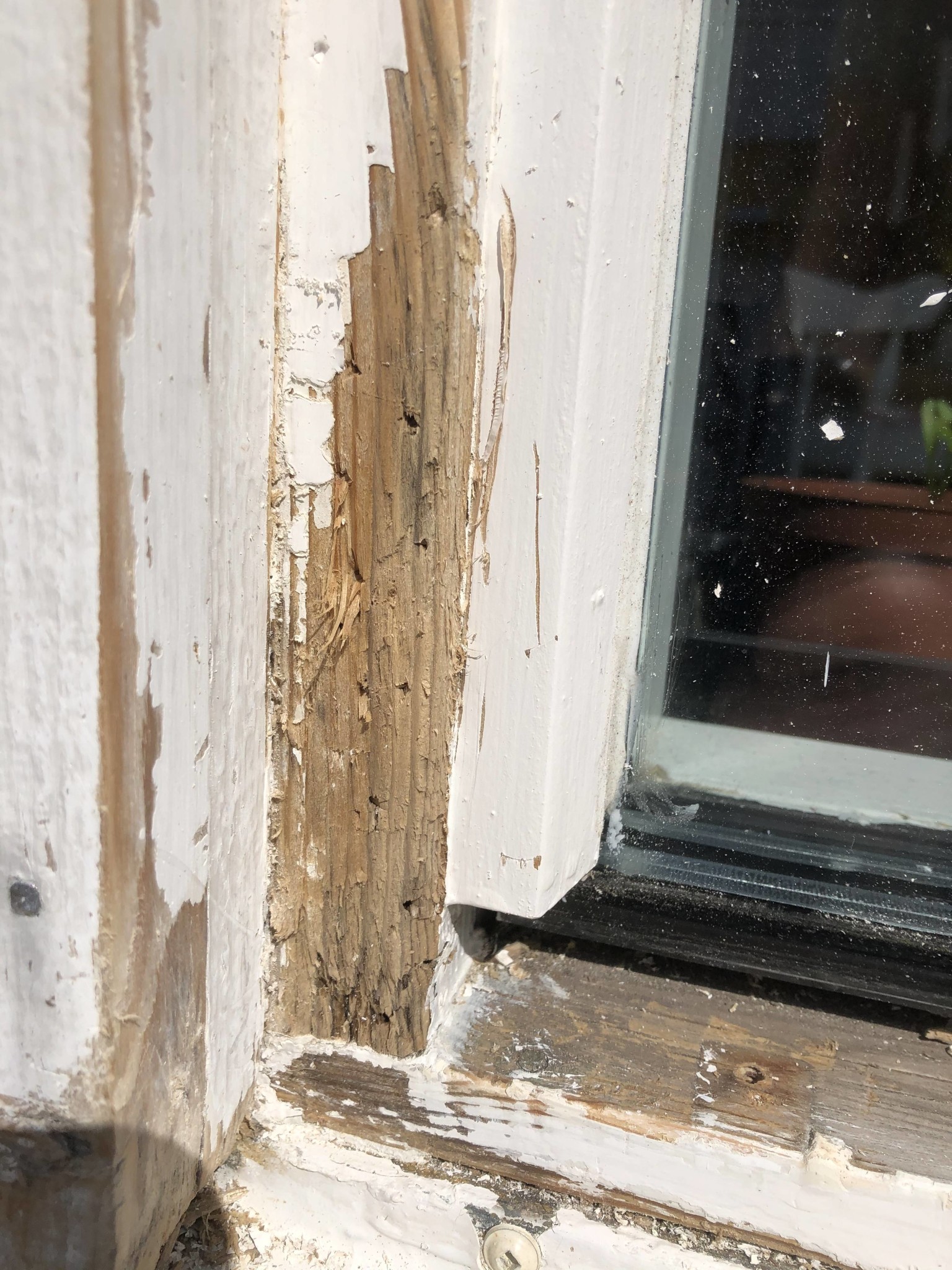

Ska måla om huset och upptäckte att ett fönster är mjukt på ena sidan nertill. Vad är billigaste och enklaste lösningen? Kan jag såga ut några cm med multimaster och spika dit i en ny bit utan att behöva ta bort hela fönstret?
Tips?
  • Delvis ruttet och skadat trä nertill på ett vitt fönsterkarm.

Det såg inte så farligt ut. Du kan även strunta i att sätta dit en ny bit, vilket går bra, utan istället pensla på utspädd linolja gång på gång och till slut outspädd. Det gjorde jag med en fasadplanka som satt lite dumt till. Varje gång jag gick förbi tog jag penseln och kladdade på lite olja. Till slut var trät mättat och då målade jag över det. Tror det var med "oljefärg" första gången. Det var för tjugofem år sedan och det håller än idag.

Du menar skära bort allt mjukt först och sen pensla på med olja på det friska ?
Nja. Det beror på, hur mjukt det är. Min planka skär jag inte alls i. Det bästa är naturligtvis att sätta dit en ny bit. Använd isåfall något tätvuxet och kör med PUR:lim.
