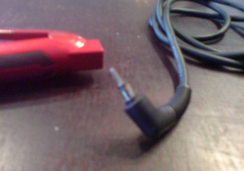

Någon som vet något mer? Kollar man på bilden ser det ut som en typ 3,5mm plugg som sitter i plattången. Inte kör man väl 230V på en sån?

Ser ut som en koppling som ska tillåta att locktången snurras varv på varv utan att anslutningskablen samtidigt blir snurrad. Sedan har toleranserna för hålet blivit fel i förhållande till "snurrpluggen" och kopplingen kunnat glida isär. En form av felaktigt konstruerad dragavlastning tycker jag.

Det är troligen en snurrbar anslutning som inte hållit måttet. Och jag skulle tro att flickan fått ström via fas - nolla, eftersom de ligger så nära varandra. Då hjälper inte jordfelsbrytare heller. Då kan det ju gå väldigt stor ström.
Om vi nu antar att det är konstruktionsfel, och inte bara ett enstaka tillverkningsfel, så hoppas jag att någon polisanmäler importören (Rusta?), det finns inte en chans att den där uppfyller kraven för CE märkning.

Ni vet väl om att ni kan anmäla farliga produkter till Elsäkerhetsverket. De utövar marknadskontroll och kan belägga produkter med försäljningsförbud om de visar sig farliga.

Saken är ju att det är extremt liten risk att produkter man importerar undersöks.. CE märkning, RoHS, REACH osv är det tillverkaren som smetar på. Så jag är inte förvånad att skit händer.. Därför jag så långt det går försöker köpa produkter från större tillverkare då man vet att de oftast har bättre/säkrare tillverkningsprocesser. En no name kinaprodukt är stor risk..
