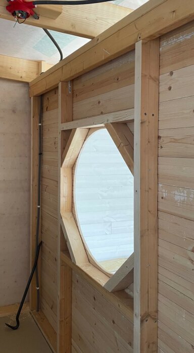

Gjorde en mall för att kunna såga ett runt hål (la fönstret på en bit plyfa och ritade, sedan sågade) och så höll jag upp detta mot väggen och ritade, vi var två när detta gjordes. Naturligtvis var det en hel del tankearbete och andra arbetsmoment eftersom hålet måste vara nästan exakt sågat från bägge håll, väggen är ju lika bred som fönstret (väggen gjordes exakt så djup för fönstrets skull, så reglarna fick längd-kapas för att fixa rätt tjocklek). När panelen satts upp från bägge håll akrylfogades mellan innerpanel och teakfönstret så det blev snyggt. Inget foder, behövdes inte tyckte jag när passningen i väggen blev relativt exakt från bägge håll. Vill man vara mer "slarvig" i passningen kan nog ett foder vara en enklare lösning. Men att göra ett runt foder är nästan något man får beställa från snickare, antar jag. Har nu målat fog + en del små skador som uppstod i panelen vid sågningen (svårt att undvika helt).

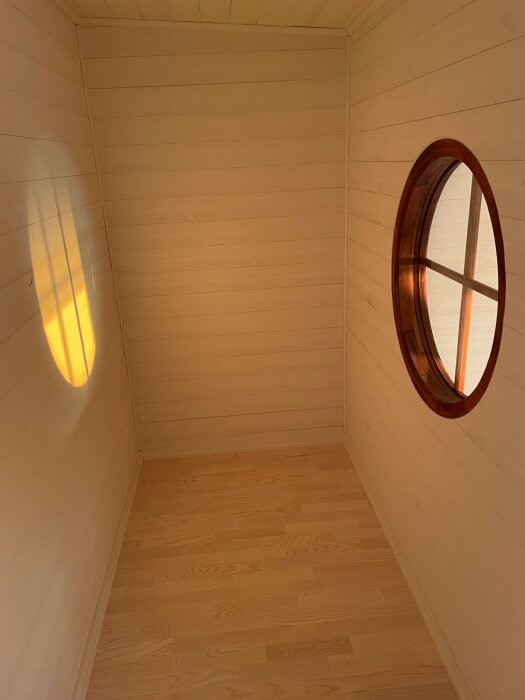

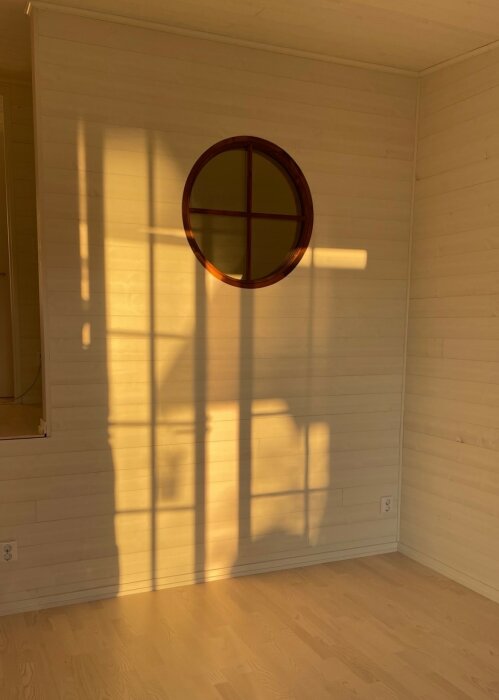

Skickar bilder på hur det såg ut när innerpanelen satts upp från sovrummet och hålet var sågat från det hållet, man ser här hur regelverket byggts som en åttakant för att kunna stödja det runda fönstret. Bilden är alltså innifrån "garderoben". Fönstret fördes in och skruvades fast i reglarna. Bifogar en bild hur det ser ut från sovrummet, och en annan hur det blev inifrån "garderoben" när fönstret satt på plats + fogat.
Fönstret sitter i en liten utbyggnad (15 kvadrat) vi gjort på vår sommarstuga, ett nytt sovrum som sticker ut från nuvarande huskropp. Rummet är gjort i två plan, garderob ligger nästan en meter ovanför själva sovrumsplanet, vilket man anar på en av bilderna (trappa saknades ännu på den bilden, men nu är den byggd och rummet delvis möblerat).
