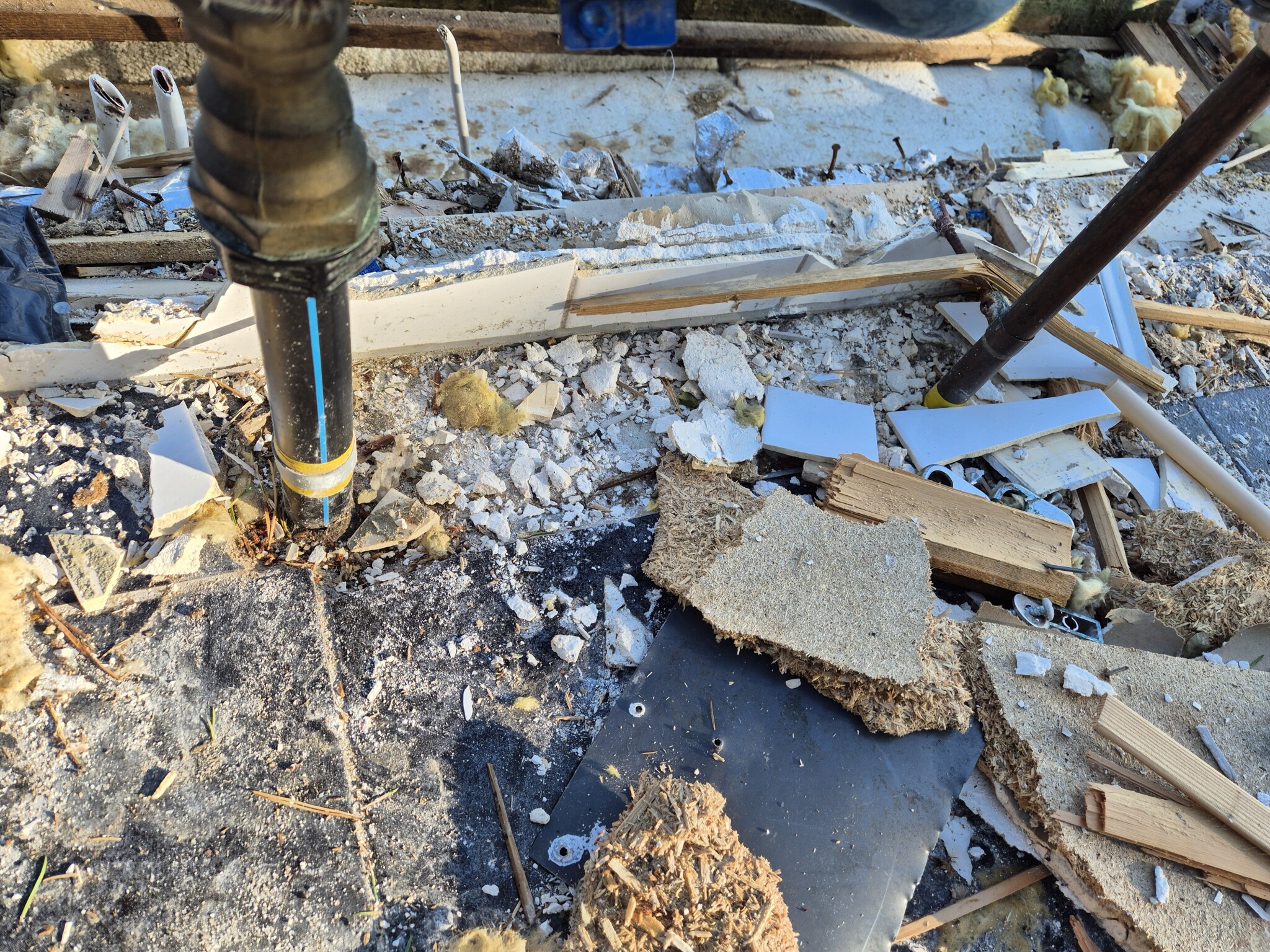

M Martin Lj #1 Självbyggare · Mölnlycke · 600 inlägg 28 jun 2025 08:56 Martin Lj Självbyggare Mölnlycke 600 inlägg 28 jun 2025 08:56 #1 Håller på att bygga om huset och skulle behöva frilägga rören under vattenmätare i gamla badrummet. Är det bara att vara försiktig och bila på eller behöver jag tänka på något särskilt? Inloggade ser högupplösta bilder Logga in Skapa konto Gratis och tar endast 30 sekunder

Demmpa #2 Husägare · Kalmar · 26 209 inlägg 28 jun 2025 09:39 Demmpa Husägare Kalmar 26 209 inlägg 28 jun 2025 09:39 #2 Börja bila en bit från röret först för att sedan gå närmare. PEM-slang är ganska tålig, så så dunderförsiktig behöver man inte vara.

Viktor.J #3 Renoverare · Saltsjö-boo (Blekinge exil) · 3 041 inlägg 28 jun 2025 09:42 Viktor.J Renoverare Saltsjö-boo (Blekinge exil) 3 041 inlägg 28 jun 2025 09:42 #3 Jag hade borrat ett gäng välriktade hål där du vet att slangen inte går för att försvaga lite och göra sprickanvisningar för betongen
