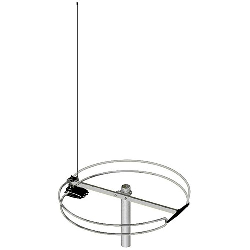

Y Yrrol #1 Medlem · Skåne · 6 885 inlägg 1 sep 2012 10:36 Yrrol Medlem Skåne 6 885 inlägg 1 sep 2012 10:36 #1 De flesta säljer en rundstrålande FMantenn. Sen finns de vissa som har en med extra vertikal pinne. Vad går jag miste om ifall jag inte har den vertikala? Inloggade ser högupplösta bilder Logga in Skapa konto Gratis och tar endast 30 sekunder

B BR125 #2 Medlem · Västra Götaland · 239 inlägg 1 sep 2012 14:58 BR125 Medlem Västra Götaland 239 inlägg 1 sep 2012 14:58 #2 Reklam kanalerna kör på vertikal polarisation medan P1- P4 kör på horisontell polarisation, reklamkanalerna har svag effekt så pinnen behövs.

Y Yrrol #3 Medlem · Skåne · 6 885 inlägg 1 sep 2012 15:22 Yrrol Medlem Skåne 6 885 inlägg 1 sep 2012 15:22 #3 funkar det att ha sådan inne på vinden eller måste den upp i skyarna? alternativt på husgavel fast inte just ovan tak

mycke_nu #4 Medlem · Gotland, Sudret · 12 280 inlägg 1 sep 2012 16:01 mycke_nu Medlem Gotland, Sudret 12 280 inlägg 1 sep 2012 16:01 #4 FM är inte på långa vägar så kritiskt som TV, så det funkar säkerligen på vinden. Prova där först under alla omständigheter.

A alfista #5 Medlem · Halland · 1 546 inlägg 3 sep 2012 05:26 alfista Medlem Halland 1 546 inlägg 3 sep 2012 05:26 #5 Har min på vinden, funkar finemang. Med drygt fyra mil till sändaren får jag in reklamkanaler utan problem trots att jag inte har den extra pinnen.
