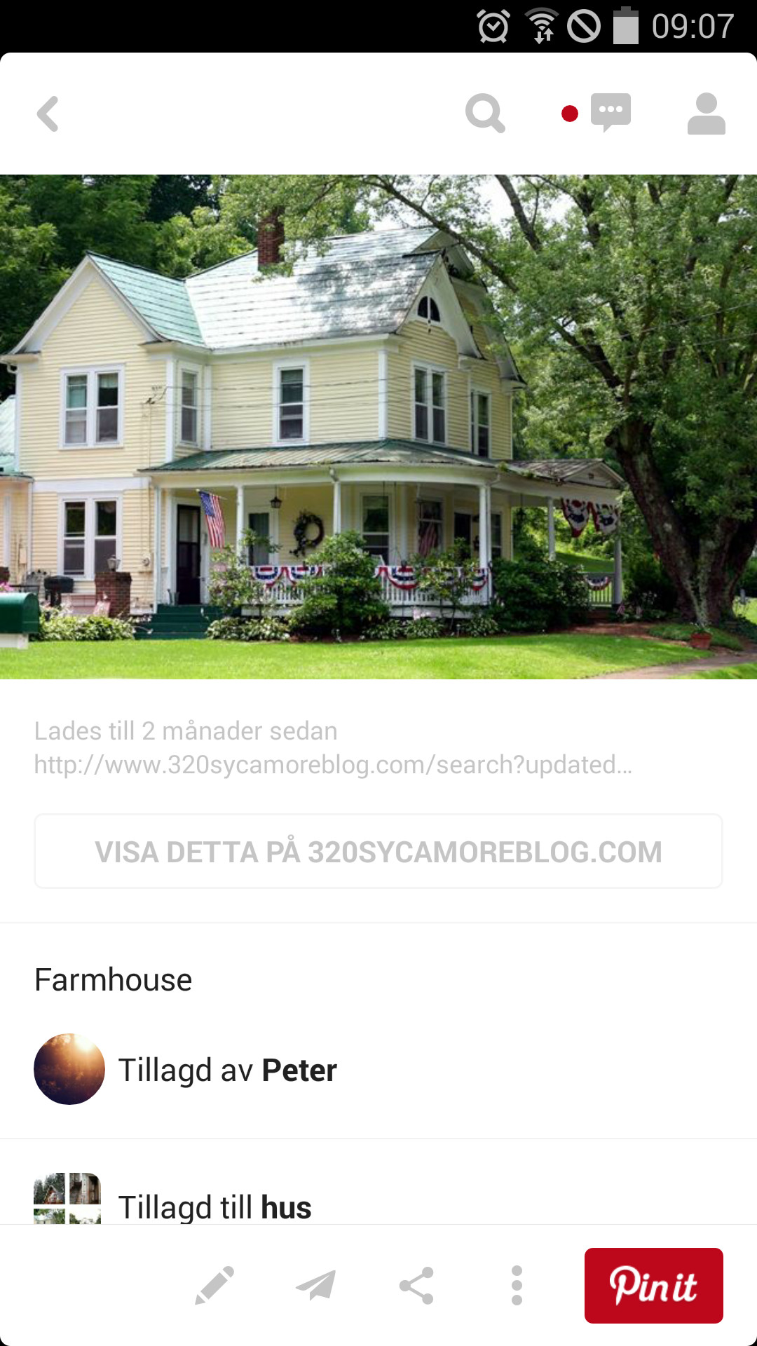

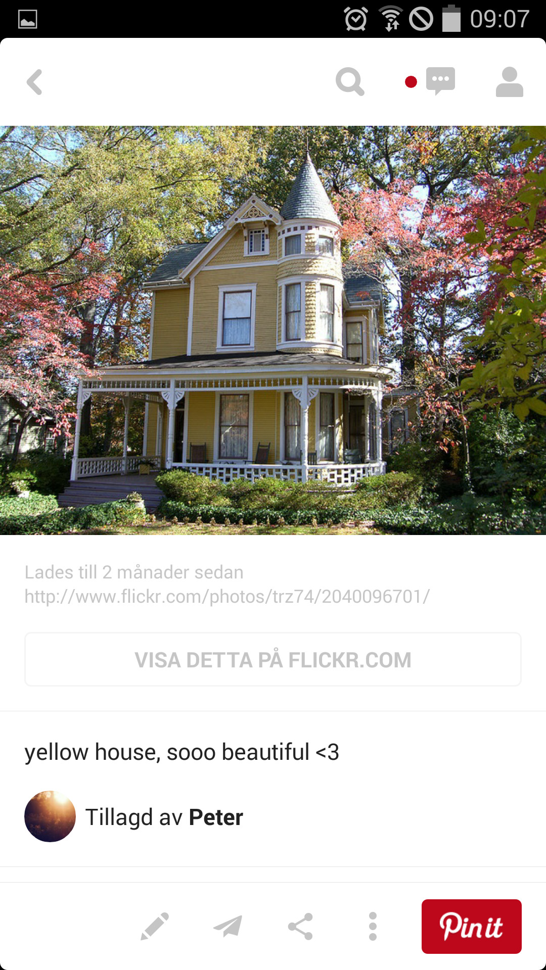

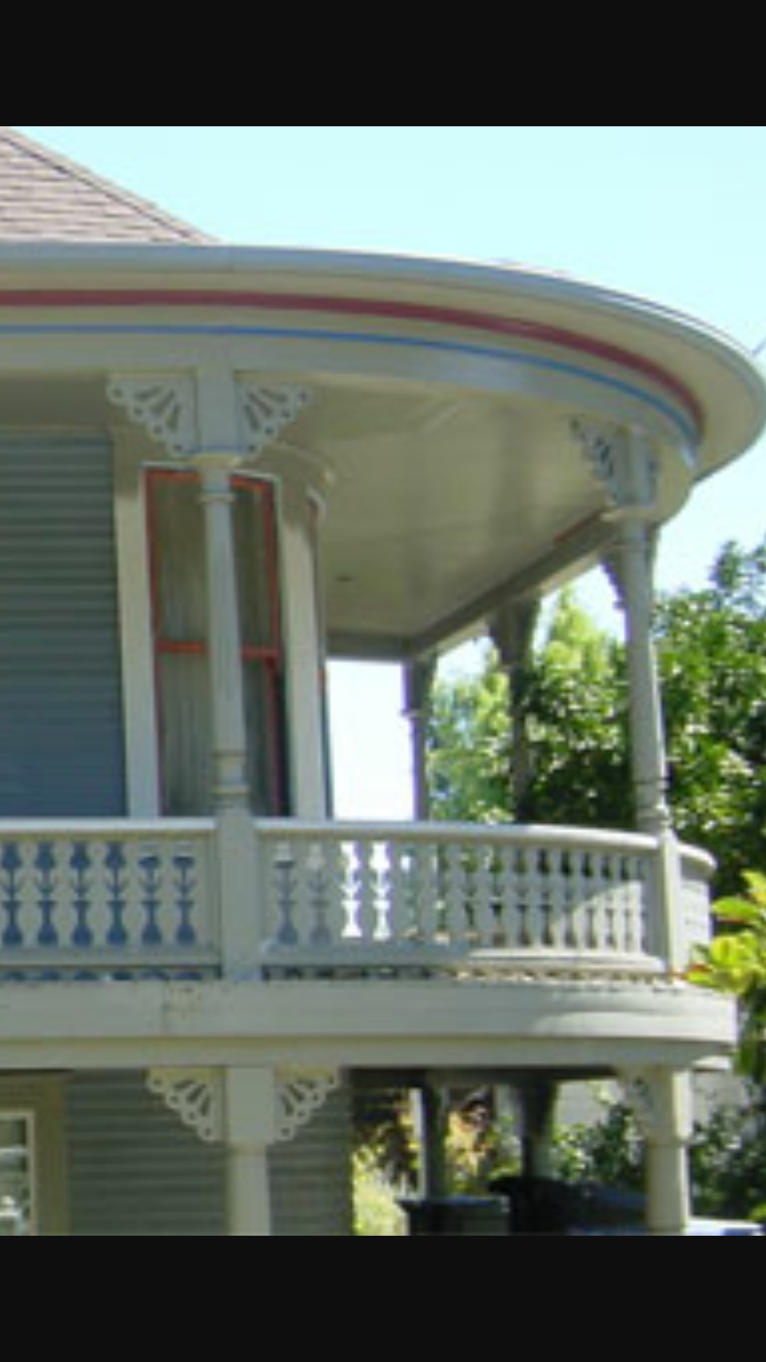

Är det någon som gjort en veranda med rundat hörn på en veranda typ som på bilderna.
Frågan: Hur gör man sockelbrädan, så att säga och överliggaren som också är rundad?
Behöver man knåpa ihop en baslåda eller kan man snitta en regel och böja den?
Dela gärna med er av dylika erfarenheter! 😃

Tunna tunna brädor, vattenfast lim en massa klossar på en STOR skiva med lite snävare radie än färdigt och många tvingar.
