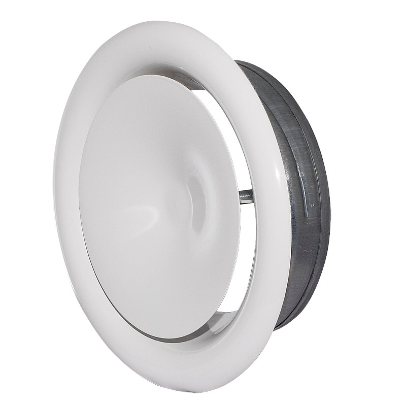

De här tilluftsdonen är väl nästan standard?
Vit cirkulär tilluftsdon för ventilationssystem, pris 79 kr hos Soliduct.
79 kr hos Soliduct.

standard don
Märkligt!
Det där ser ut det som Soliduct kallar frånluftsdon:
https://www.soliduct.se/franluftsdon-100/p-1266.htm
Och jag tror mer på Soliduct än en Polsk firma.
PS
Polackerna har också riktiga tilluftsdon:
Vitt rundat frånluftsdon för ventilation monterat på grått rör.
Skillnaden är ju att ett riktigt tilluftsdon skall sprida ut luftströmmen längs taket, så den sprids jämnt över rummet och inte blåser någon i ansiktet.

du har samtidigt ett frånluftsdorn som liknar ditt
design design
Japp, då är vi kanske överens i alla fall :)
S
bara sökt på bild ingen rek av företag
Hmm är det en dålig idé att sätta väggmonterade tilluftsdon då?
Nä. Bara det är avsett för väggmontage.
Annars kommer det se fult ut på väggen om ett tag.
Aha tack :)
