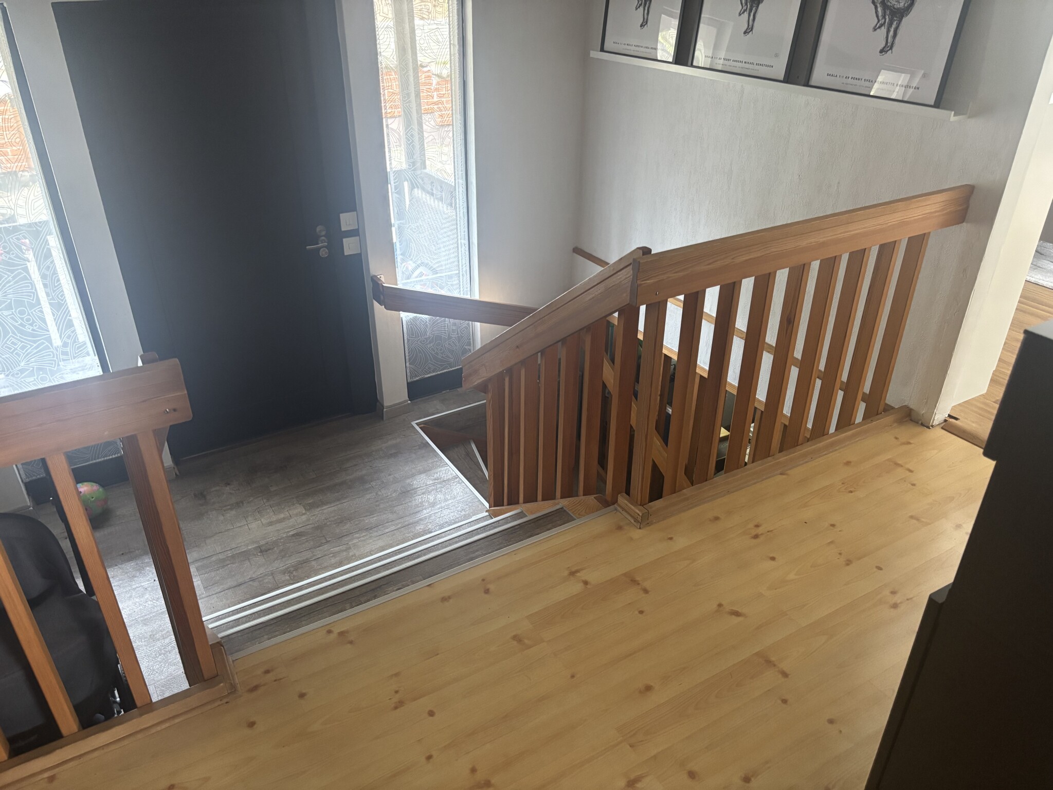

Behöver bygga en grind till vår trappa innan lillan här hemma börjar ta sig runt på egen hand.
Jag vill ha en grind som man rullar med fasta hjul till staketet på höger sida när den är öppen och sedan rullar för öppningen vid ”låst” läge.
Hur gör jag detta enklast och snyggast?
Behöver vara något ”över” grinden både vid öppet och stängt läge vid befintliga staketdelar för den ska hålla sig på plats. Typ som att den rullar in i en carport. Vet inte hur jag ska förklara det.
Sen är det hur man ska fästa låsanordning? Behöver vara något som är lite klurigt för ett småbarn att förstå sig på, då den förmodligen behöver sättas på ”fel” sida.
Just nu står allt stilla i huvudet, så behöver tips och råd. Gärna bildexempel om någon har.
Mvh Nicolina

Det blir svårt att få till.
Det ser ut som på bilden att öppningen är bredare än vad staketsektionen till höger är.
För att kunna få till en stabil lösning så behöver grinden vara längre än öppningen.
Då hade man kunnat bygga en grind med hjul nedtill som rullar på golvet och upptill som rullar i en u-skena fäst i staketet. Men för att den ska vara stabil i stängt läge så behöver grinden vara längre än öppningen så att den fortfarande vilar i u-skenan även när den är stängd.

Staketsektionen är längre, ca 10cm längre än öppningen nere vid golvet. Högst upp går räcket längre ut och öppningen är då ännu mindre om man möter där emellan. Vi har räknat på att vi behöver en grind som är ca 120cm.maah skrev:

Och vi har tänkt på det viset som du förklarar. Men vet inte riktigt hur vi ska lösa det med låset.
Ja, vi har kollat på olika färdiga grindar. Men kommit fram till att vi vill att hela grinden ska ”försvinna” vid öppet läge. Grinden behöver vara ca 120cm.D datja skrev:Du anger inga mått. När vi fick vår yngsta så behövde vi lösa liknande problem. Jag skaffade en sån där typisk barngrind

Här finns idéer, bilder och ritning https://www.etsy.com/de-en/listing/1435424938/sliding-pocket-gate-stairway-for-baby?ref=shop_home_active_16&sca=1&logging_key=c5f3c2a5855186939c9e5979b07c3c11afb0cf16:1435424938
Om det är något sådant du är ute efter.
