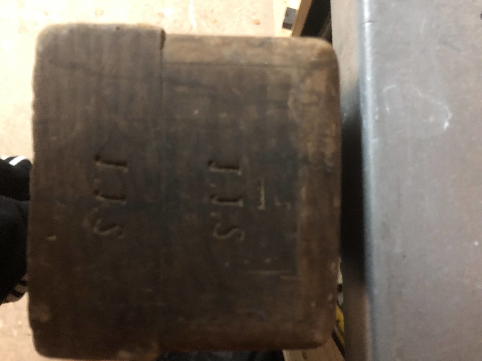

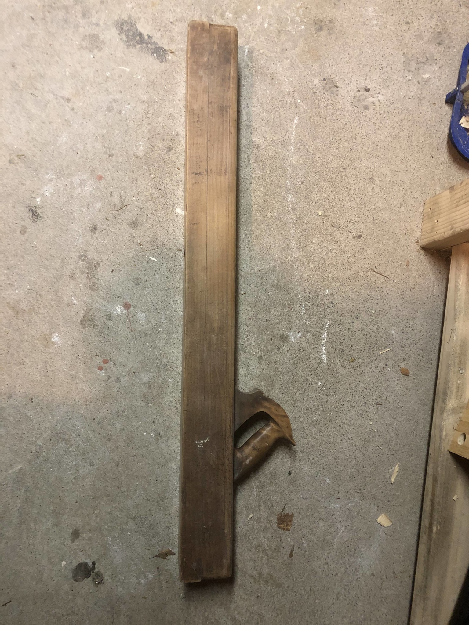

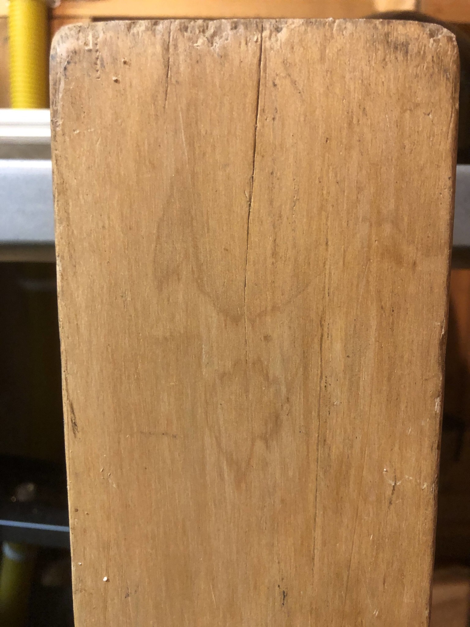

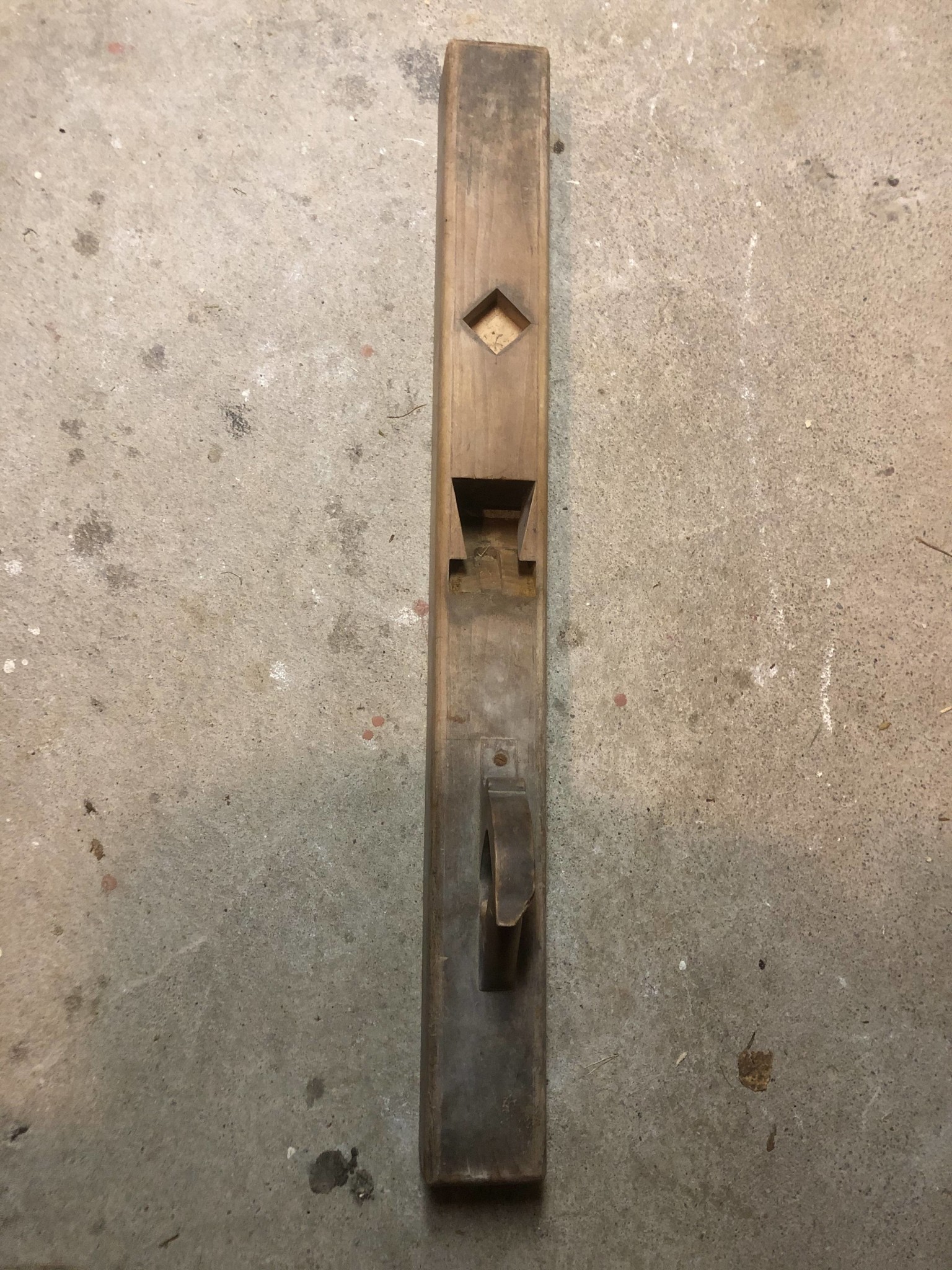

Fick en gammal hyvel och är ny i gemet :)
Är det något man kan göra i ordning eller är den bara att kasta? :)

Det går alltid att renovera trähyvlar.

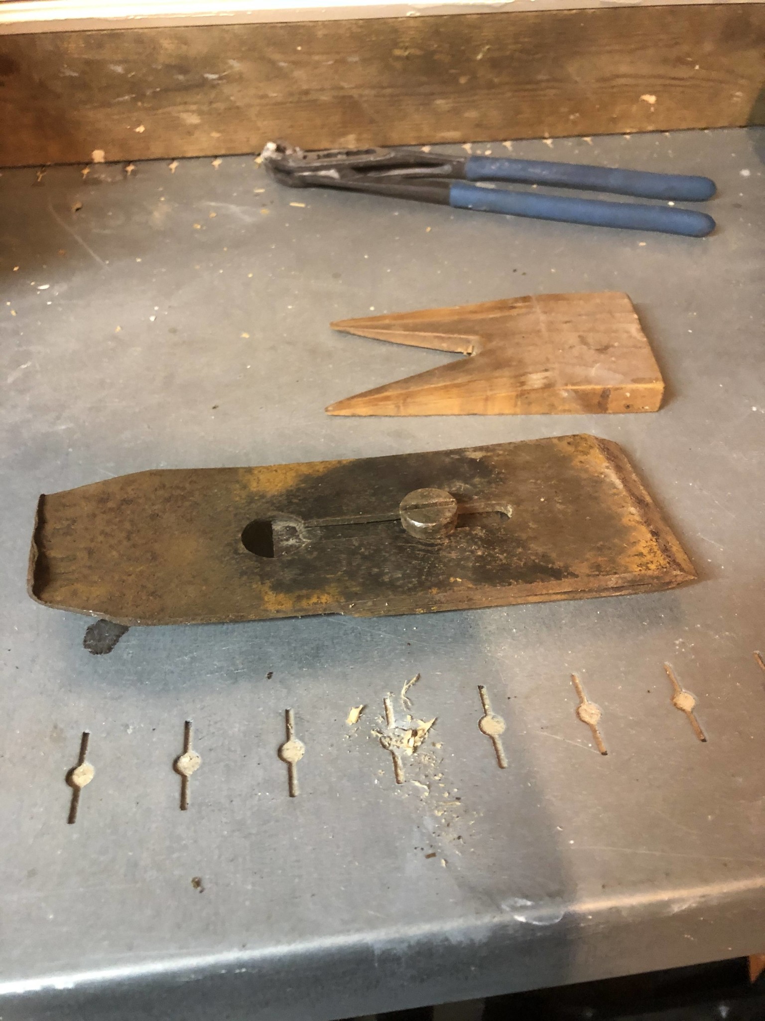

Är sulan plan behöver du inte göra något mer än skärpa stålet

Ändträknoppen som man slår på då man lossar kilen är borta men den går att göra ny. Sedan är det bara att plana sulan och vässa bettet och börja hyvla.
Gissningsvis är det två eller tre snickarlivstider kvar på den där ännu.
Om sulan är alldeles för nednött så spånöppningen blir alldeles för stor kan man hyvla den plan och limma på en tunn bokbräda som ny sula.
