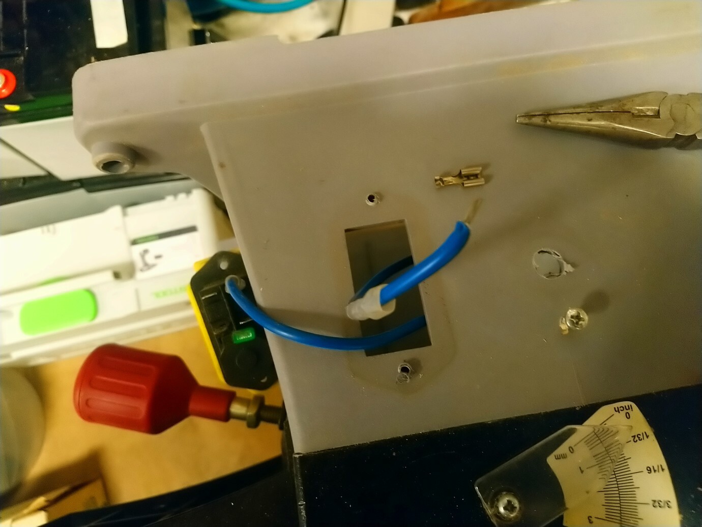

Ser ut som om kabelskon har haft dålig kontakt med själv brytaren. Nya kabelskor på kabel samt kanske även en ny brytare kan vara det som behövs för att den skall fungera. Börja med att byta kabelskor och provkör om inte brytaren ser skadad ut. Kabelskorna skall vara tröga och lite svåra att få fast då klämmer de bra och ger god kontakt. Kör man mycket och det är lite glapp eller dålig kontakt mellan brytare och kabelsko så kan det bli så här.
Hade det varit motorn som gett upp så borde det inte blivit bränt vid kontakten tycker jag.
Fick fem minuter över att dra lite i detta projekt igen. Tänkte att jag skruvar loss nödstoppsbrytaren och försöker köpa en ny.
Till min förvåning lossnade en kabelsko från kabeln utan knappt någon belastning. Ser att även den andra kabelskon sitter löst.
Även om jag tycker det är långsökt så kan det ju vara felet...som gett upphov till att anslutningen på "andra sidan" brytaren började ryka. Jag tänker att ligger det emot, även utan att det är fixerat, borde det ju vara kontakt. Så för mig som inte är elektriker är det långsökt, men jag hoppas jag har fel.
Jag har ju köpt den begagnad så det kan ju vara så att någon försökt gjort någon reparation förut, för kvaliteten på hantverket i kabelskorna känns lite för dålig.
Jag ska se om jag både kan krimpa och lägga i lite lod så det sitter ordentligt närmsta dagarna.

Putsade upp kontakterna och krimpte ihop dem igen. Jag fick även i lite lod men det var svårare än jag trodde. Fick använda en liten större lödkolv.

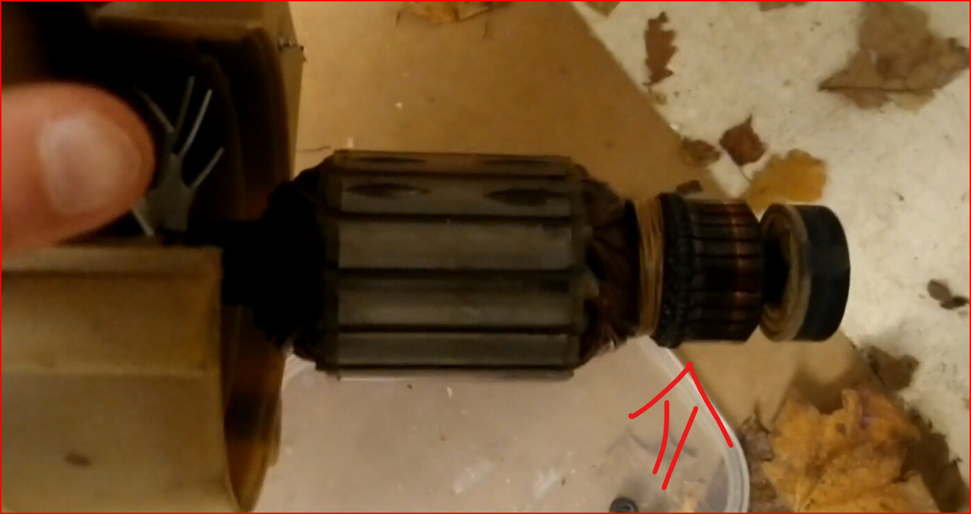

Brummandet kan vara för att motorkondensatorn inte är i bra skick. Det såg ut som det bara var två sladdar till motorn så den borde sitta inuti motorn någonstans.F fredand44 skrev:Putsade upp kontakterna och krimpte ihop dem igen. Jag fick även i lite lod men det var svårare än jag trodde. Fick använda en liten större lödkolv.

Annars kan det vara en bränd lindning och det gått mycket ström därav att de lösa kontakterna blivit brända.

Det där är en så kallad allströmsmotor, dvs en likströmsmotor som matas med växelström.
Motorkondensator, startkondensator osv brukar avse en kondensator som används för att få asynkronmotorer att starta på enfas.
Din motor har således ingen sådan kondensator. Däremot så har du redan fått ett svar rimligt svar och det är att kommutatorn ser rätt illa åtgången ut. Det kan funka att byta kol, men mest troligt så är motorn slut.
Och ett till tips: Lägg upp tydliga bilder istället för film så ökar chansen att någon hjälper dig.
Kondensator med ofta ganska låga värden på en allströmsmotor är för att undertrycka störningar inom radiofrekvent område och kanske i viss mån minska gnistbildningen. Själva motorn går utmärkt utan kondensatorn.
Kommutatorn tycker jag inte såg så sliten ut, smutsig, ja men inga nämnvärt djupa diken efter kolborstarna.
Men det viktiga att kolla är att du inte fått kortsluten rotorlindning - inte så lätt att kolla, men kortsluten lindning i rotor brukar göra att man inte få någon större varv på motorn, även om det startar.
Vill det inte starta alls så är det annat problem, men eftersom den brummar så verkar strömmen i alla fall gå igenom motorn då det allt som oftast är serie-motor (statorlindningen och rotorlindningen ligger i serie) och är det brott någonstans efter vägen (tex. kolborste som inte längre ligger med tryck emot statorn på rotorn) så går det inte någon ström genom motorn.
