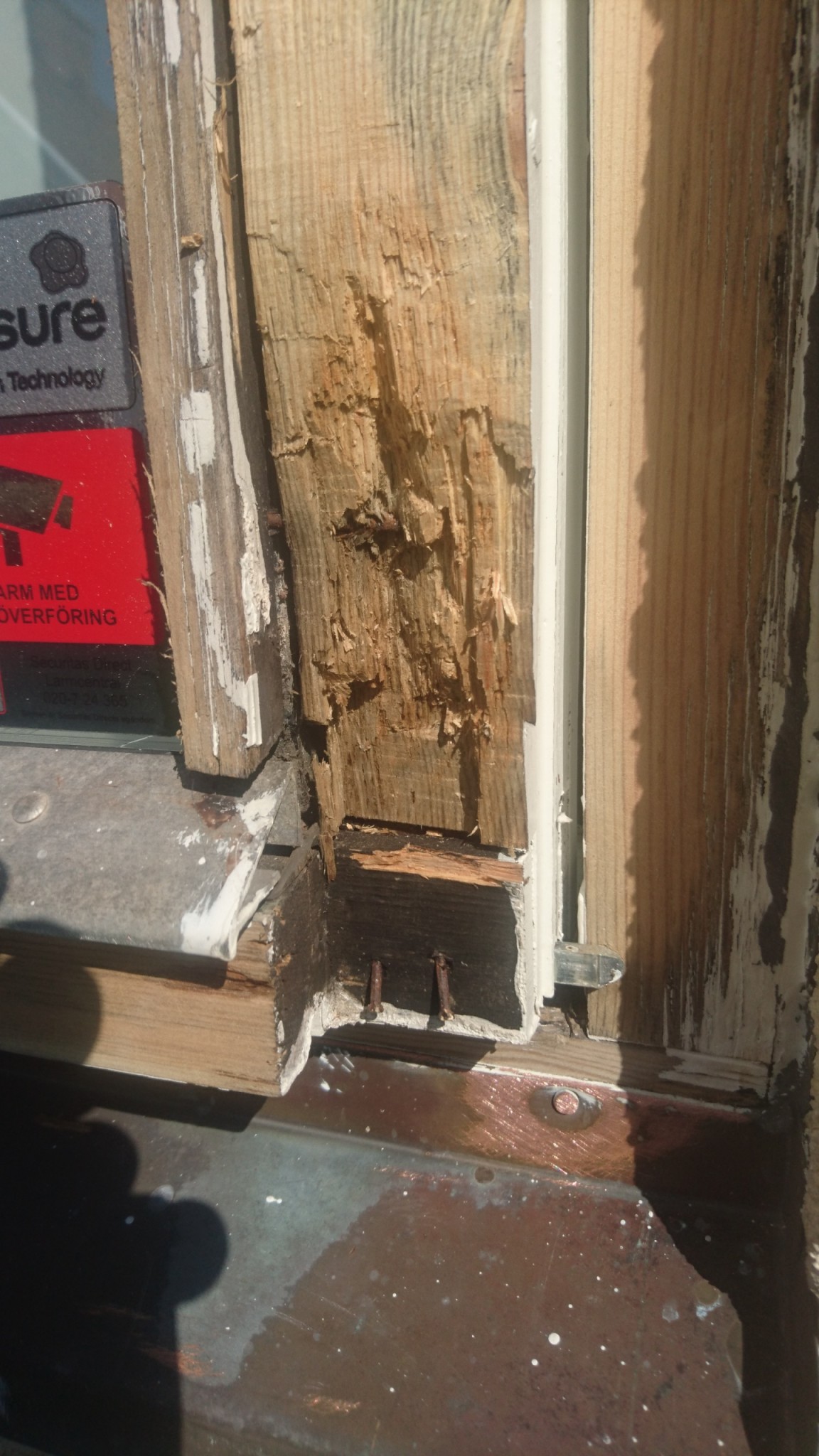

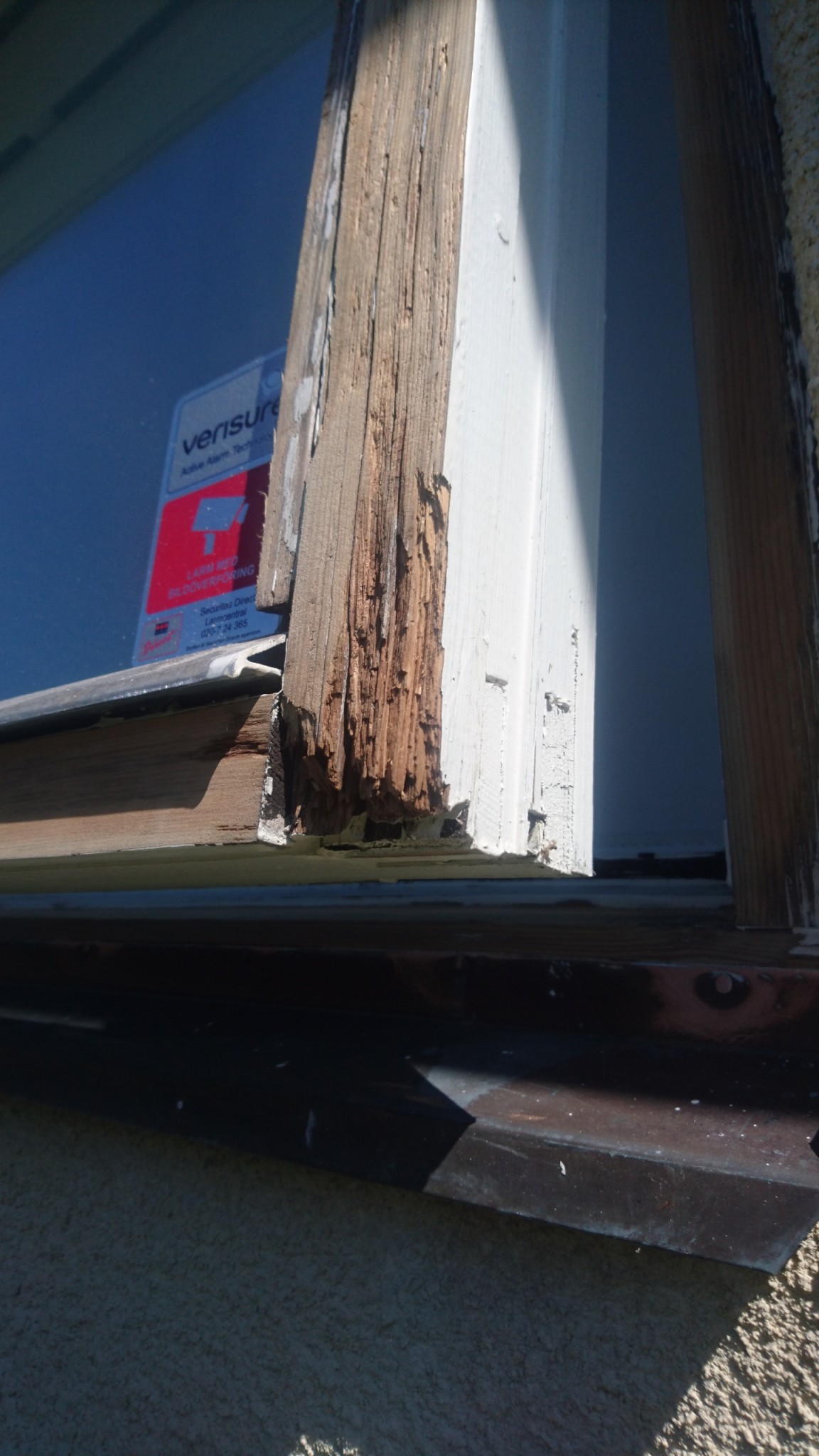

Håller på med sommarens höjdpunkt och målar fönsterna. En av fönsterbågarna ser lite ledsen ut. Vad tror ni? Fylla i med kemiskt trä i väntan på att byta ut fönstret om något år? Någon annan idé?
Resten av bågen ser okej ut. Inte ny direkt. Men dom har ju suttit där i 36år.
Jag gillar inte kemiskt trä (även fast det säkert fungerar...) jag skulle ta bort det dåliga med såg/stämjärn/multitool och sedan limmatr fast en ny bit trä.
/ATW
/ATW
Hade jag också gjort. Det finns ju risk att rötan underminerat hållfastheten. Sen kan man snygga till med kemiskt trä och måla.
trattalask
Då tar jag och stämmer ur och fäller i en ny bit trä. Håller det så håller det. Har nog någon furubit i garaget. Får se om jag vågar återkomma med resultatet. ;)
trattalask
Blev ganska mycket att ta bort. Får fortsätta imorgon och fälla i en bit.
