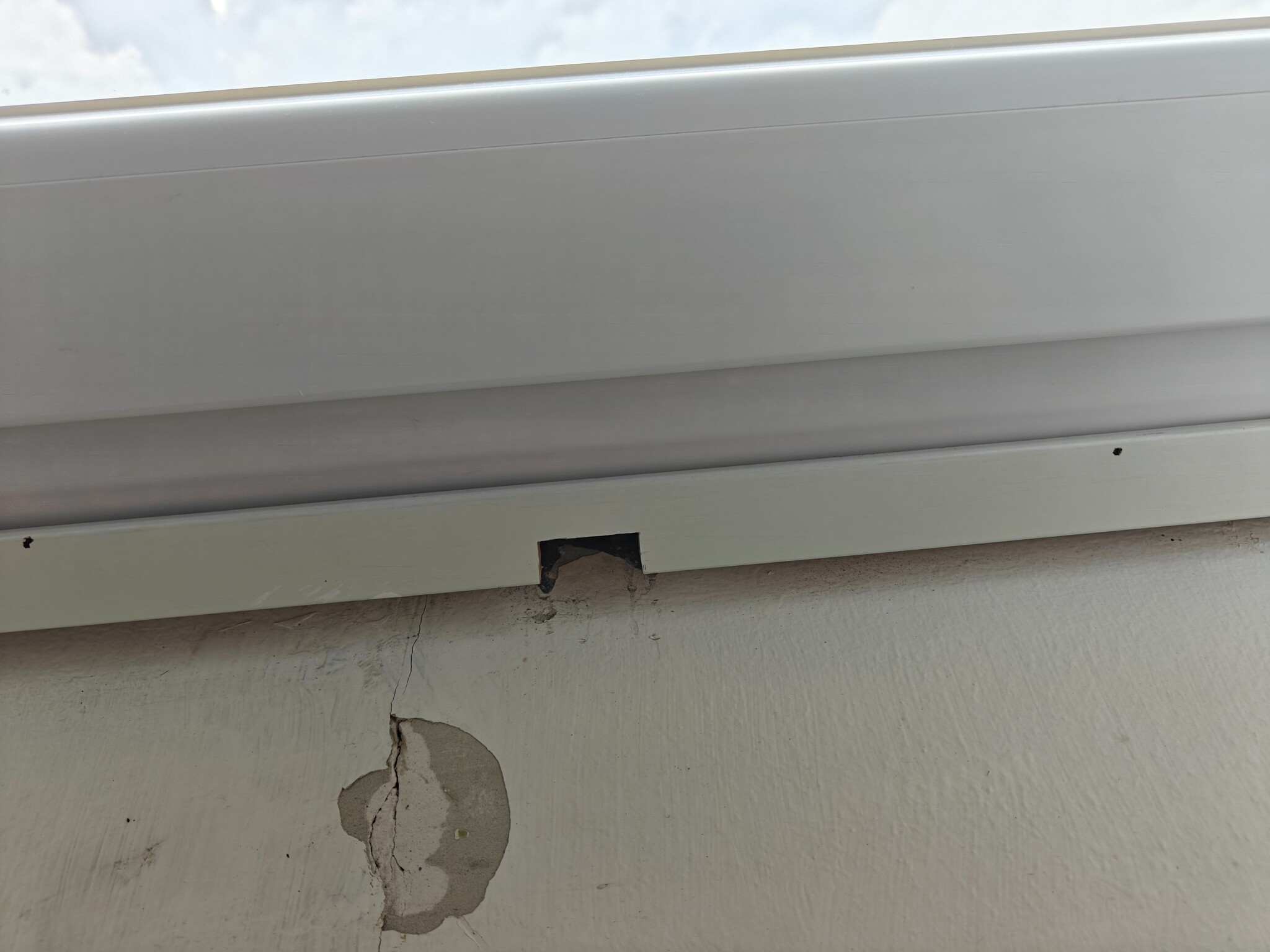

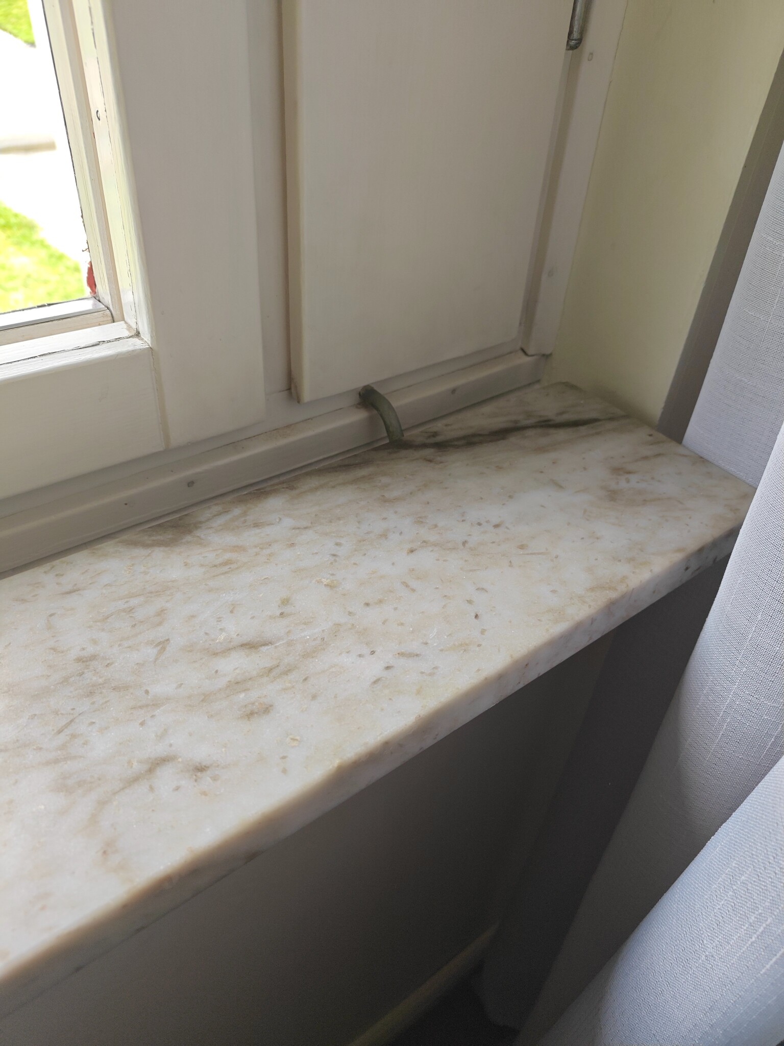

Grannen bytte till några polska plastfönster för ett antal år sedan och nu har ena fönsterbrädan lossnat. Det är en stenskiva och hållaren skruvas i karmen likt bild.
Lös marmorfönsterbräda med skruvfäste i fönsterkarm; syns uppe till höger i bilden.
De som monterade verkar ha fäst det i fogskummet med hjälp av en liten plåtbit.
Jag tänker att något lim som fyller bra och skruven fixerad med limet härdar.
Något tips på lim eller hur infästning en kan göras så det håller för skivan och ett antal blomkrukor?

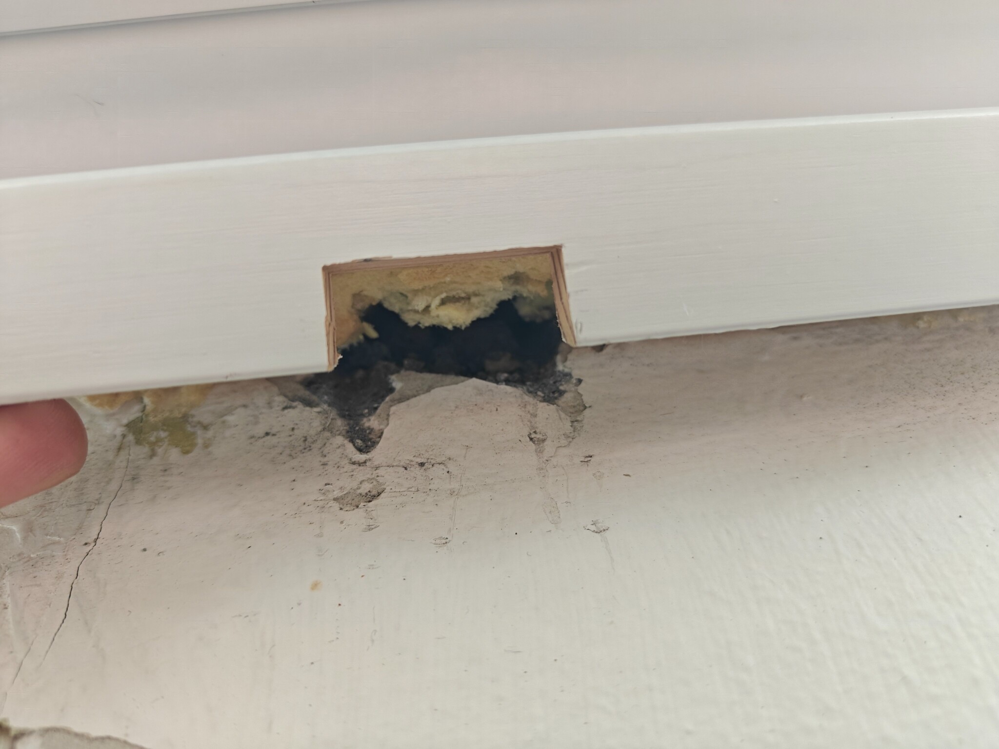

Så här ser det ut nu där ena skruven suttit.
Skada i väggen där skruven suttit, med ett hål i metalllisten ovanför.
Hål i väggen där en skruv varit, synlig isolering och skadad yta.

Intet Intet skrev:
Kanske bättre att byta ut konsolen till en sådan här.
[länk] products
Det är ju typ sånna som sitter där, förutom att det nedre stödet pekar 45° nedåt.
B
Kan också nämna att väggarna är porös härlig blåbetong.
Går det att skruva något i sånna plastfönster?
