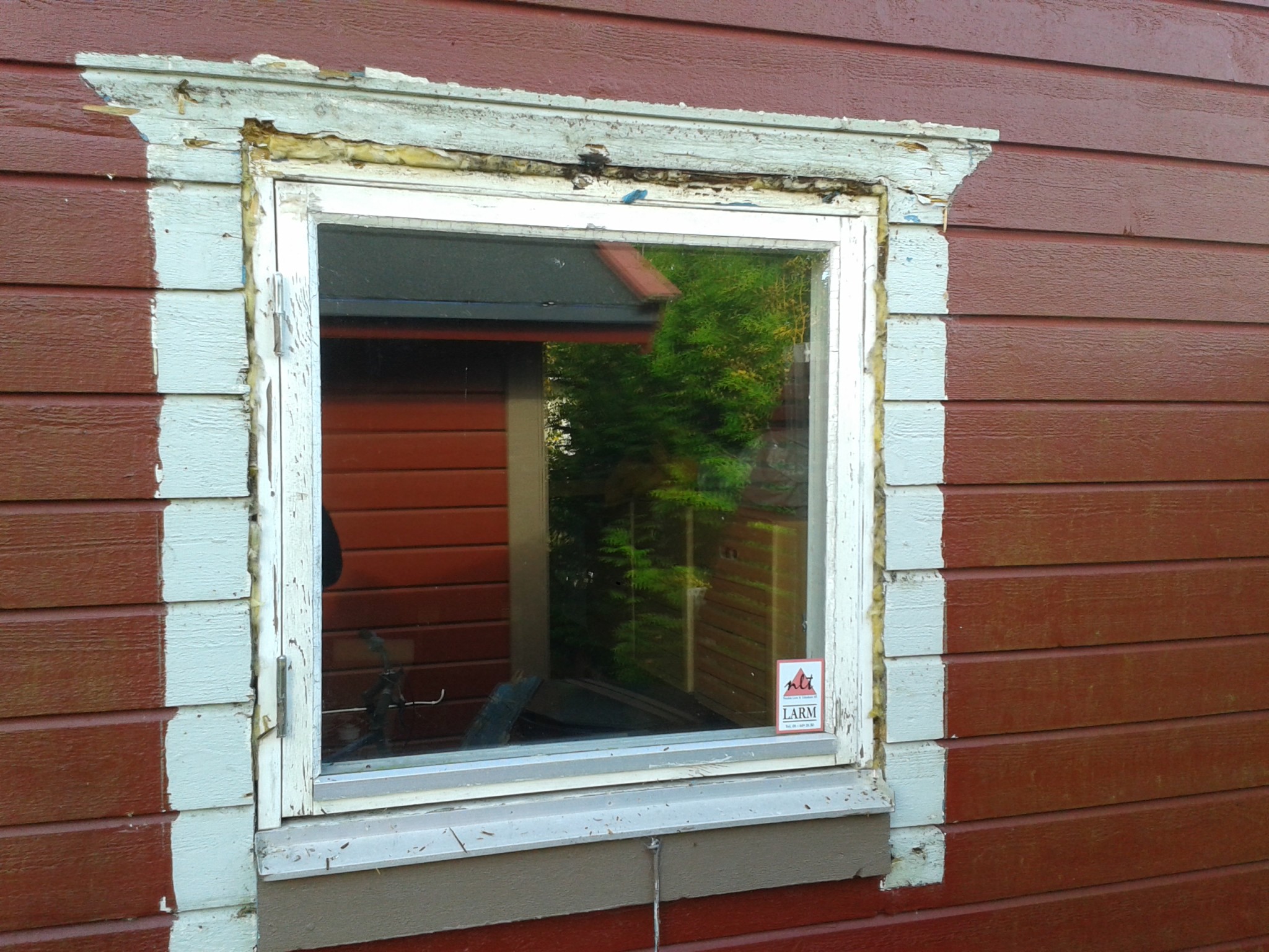

Tänkte måla om ett fönster på garaget, märkte att fodren var murkna så jag rev ner och nu ser det ut så här:
Panelen närmast runt om är lite rötskadad den också.
Innan satt smygen(tror jag det heter) i liv med fodren och det kändes som om det var en effektiv vattenuppsamlare, smygen på ovansidan var helt genommurken. Det fanns ingen droppbleck uppe.
Fönstret i sig ser lite slitet ut men trät känns rätt friskt ändå så det får nog vara kvar med en ommålning.
Hur tycker ni jag ska angripa problemet? Byta ut de panelbrädorna som är murkna?
Jag har aldrig gjort ingrepp i fasaden innan men vill gärna lära mig.
/jmi
Montera ett överbleck!
