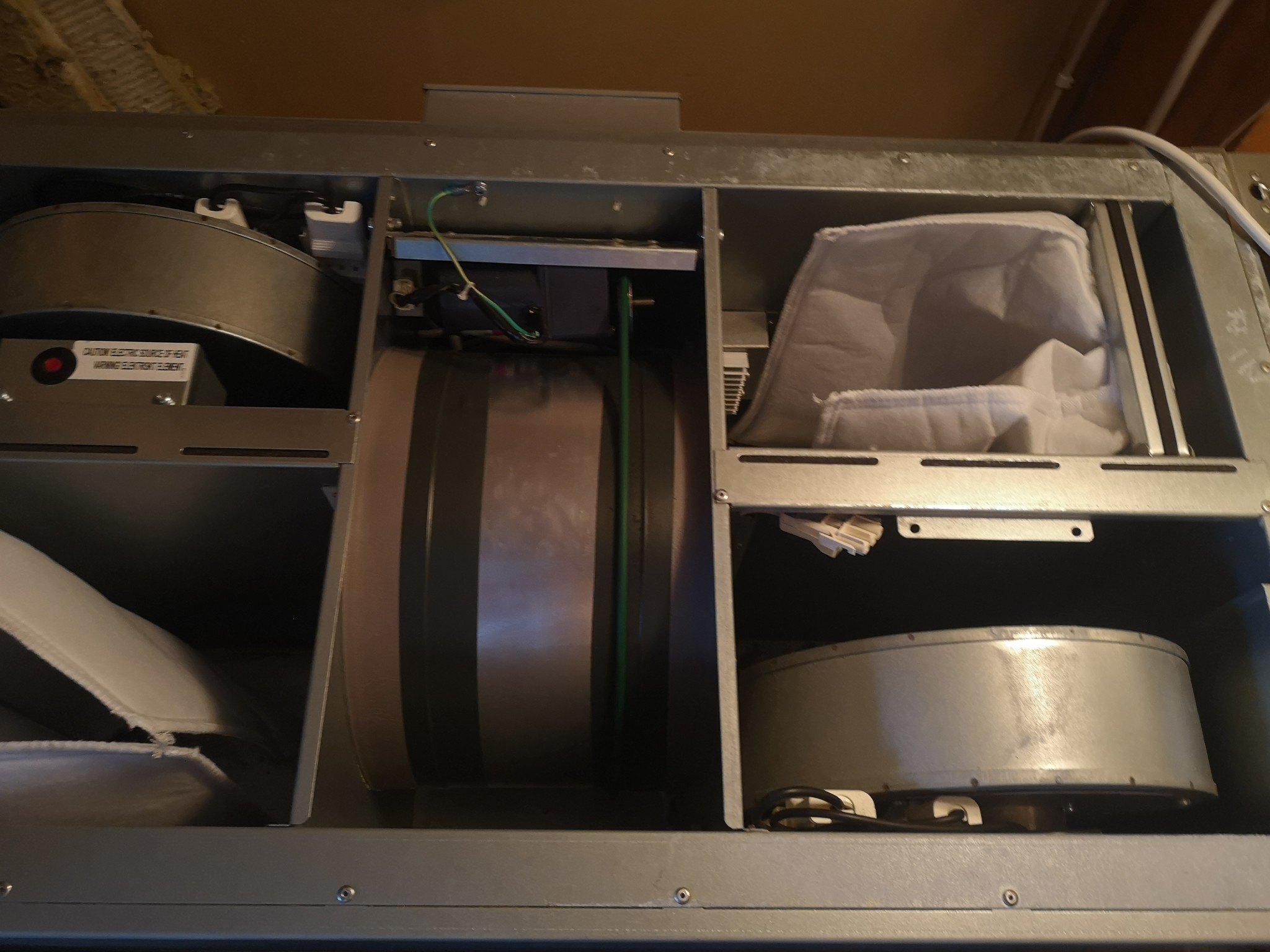

Nu fick jag rotorstopp igen efter ca: 1 vecka, efter byte av motor samt satt in delbar rem. Misstänker att det är kullager till värmeväxlaren som behöver bytas. Är det någon här som har erfarenhet att att montera loss den? jag har en Östberg Heru 100 EC.
Ta bort rotormotorn. Ta bort båda fläktmotorerna samt värmeelementet. Skruva sen bort de fyra borsten och de två metallblecken under vilken fästbultarna till värmeväxlaren sitter fast. Ta bort insexskruven på var sida som håller värmeväxlaren. Lyft sen ur värmeväxlaren med hjälp av remmen. Tätningen runt om är rätt tålig och flexibel så den hoppar av av sig själv.S sn78 skrev:
Vid återmontering -kontrollera noga att tätningen sitter som den ska på båda sidor runt om.
Tack för snabbt svar!H holayoman skrev:Ta bort rotormotorn. Ta bort båda fläktmotorerna samt värmeelementet. Skruva sen bort de fyra borsten och de två metallblecken under vilken fästbultarna till värmeväxlaren sitter fast. Ta bort insexskruven på var sida som håller värmeväxlaren. Lyft sen ur värmeväxlaren med hjälp av remmen. Tätningen runt om är rätt tålig och flexibel så den hoppar av av sig själv.
Innan jag går igång med att montera ner allting så undra jag om du vet antal och storleken på kullager som sitter på värmeväxlaren?
Hej, innan du plockar ner allt för det är ganska mycket pill, vad är det som gör att du tror att det är lagren i rotorn? Kan du inte rotera den för hand?S sn78 skrev:
Hej,P Plura skrev:
Jag är lite tveksam att montera ner allt eftersom det låter väldig mycket arbete innan jag kommer åt att får loss rotorn/värmeväxlaren. Ny rotormotor och ny rem bytt för 10 dagar sedan. När jag får larm om rotorstopp så står roton still medan rotormotorn snurrar och remmen slirar och när jag hjälper till med handen så går det ganska trögt för att få igång men när den är igång så går rotorn ett tag (ibland timmar och ibland kortare innan jag får larm.).
Då tror jag inte det är lagren, rotorn är ganska trög med borstar och packningar som släpar mot. Jag tror bara det är dålig spänd rem, om du hade köpt en delbar korta 1-2cm och prova igenS sn78 skrev:Hej,
Vi får hoppas att det inte är lagret till rotorn. Var på Jula och köpte remspray som jag applicerade på remmen imorse vid 10-tiden. Har inte haft något larm om rotorstopp efter det (vid 16-tiden).P Plura skrev:
Om det inte är lösningen så är det som du skriver korta ner remmen 1-2cm, och som sista utvägen byta kullagret på rotorn. Det gick som sagt 8 dagar efter motor och rembyte innan det börjar larmar om rotorstopp.
Hur som helst tack för hjälpen!
