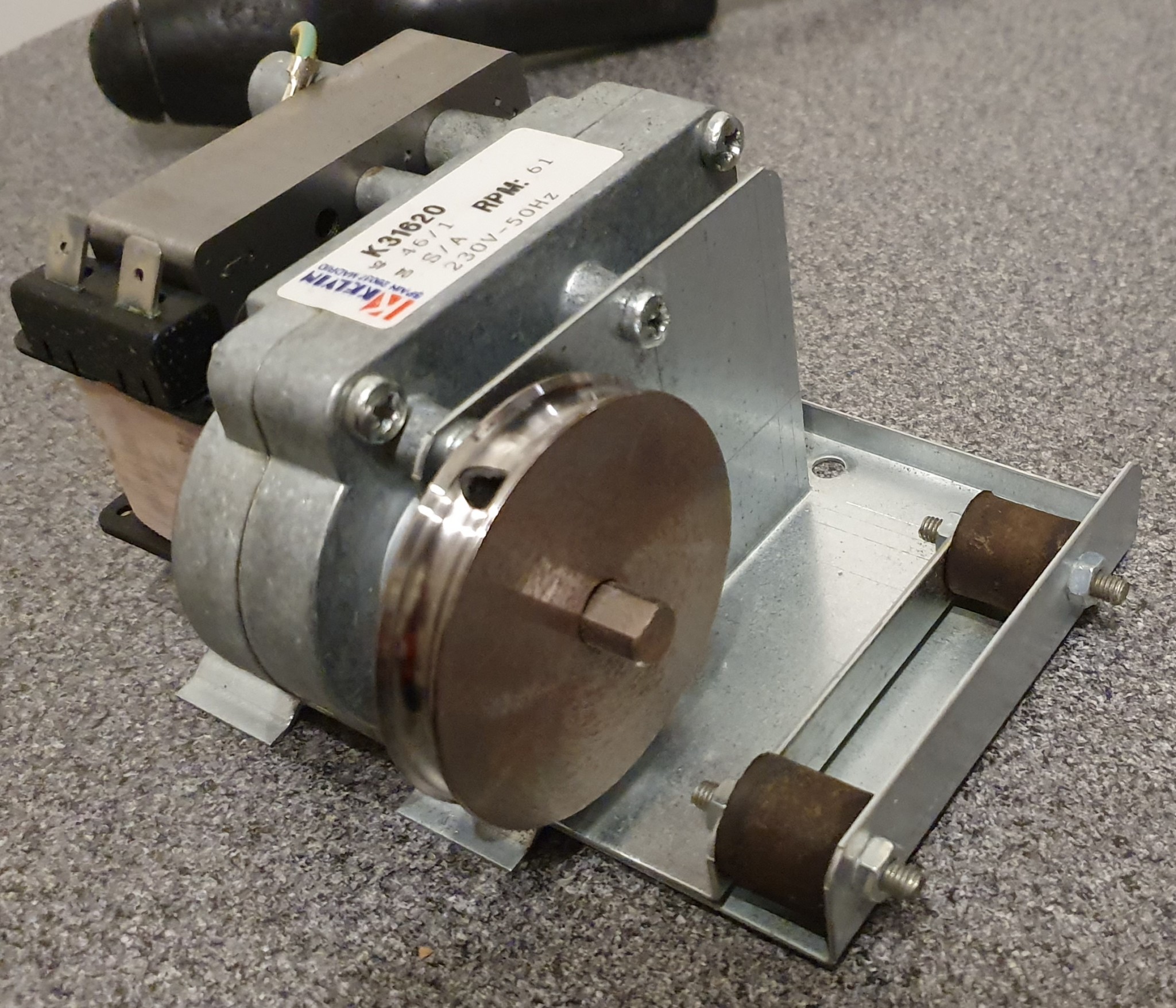

S sune73 skrev:
Oj, tyvärr sviker mitt minne.
Jag minns inte ens hur växellådan ser ut.
Här va tråden jag gjorde då, [länk]

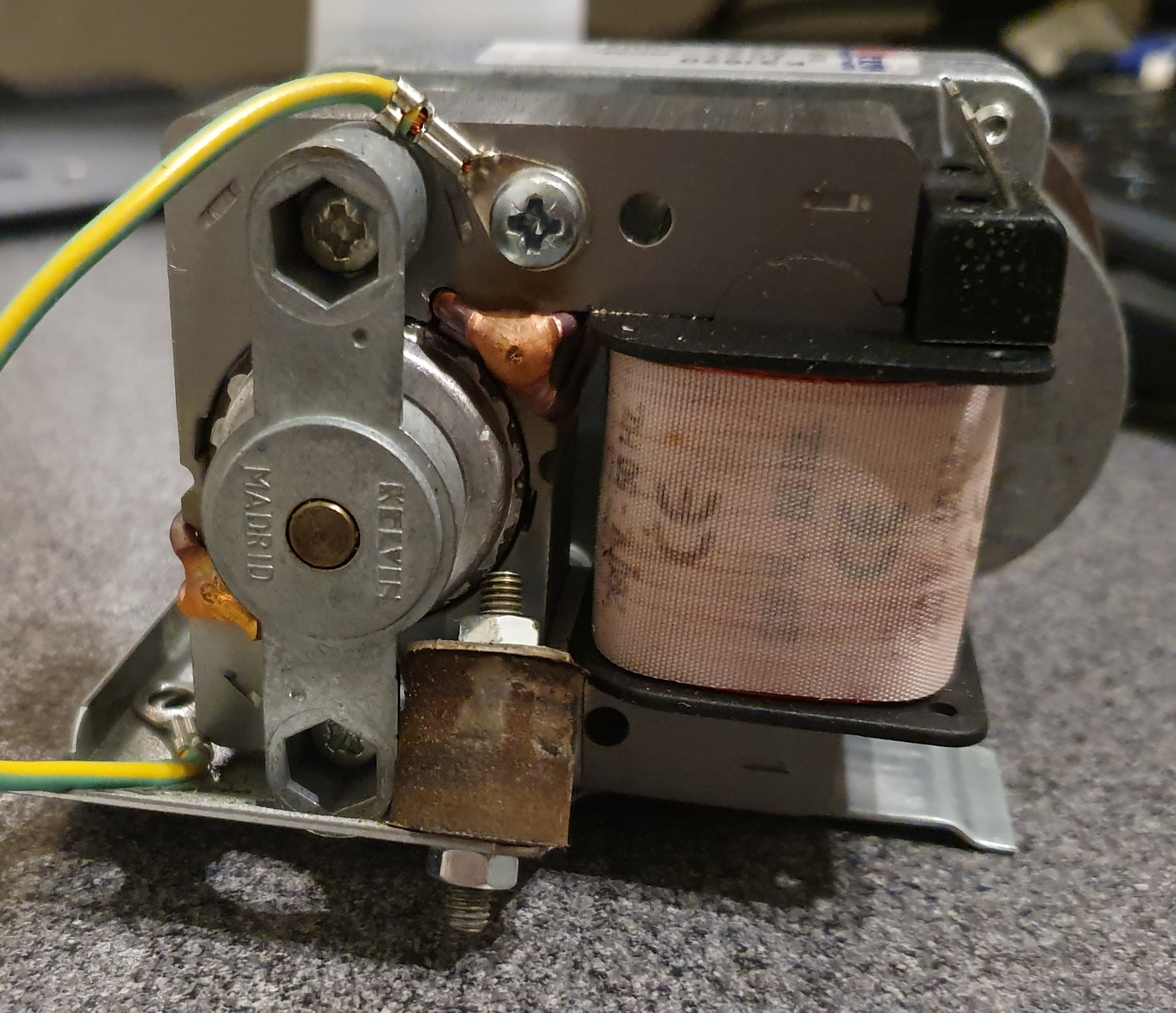

Jag har en Kelvin K31620 enligt bilderna, tror det är en sådan du har med?

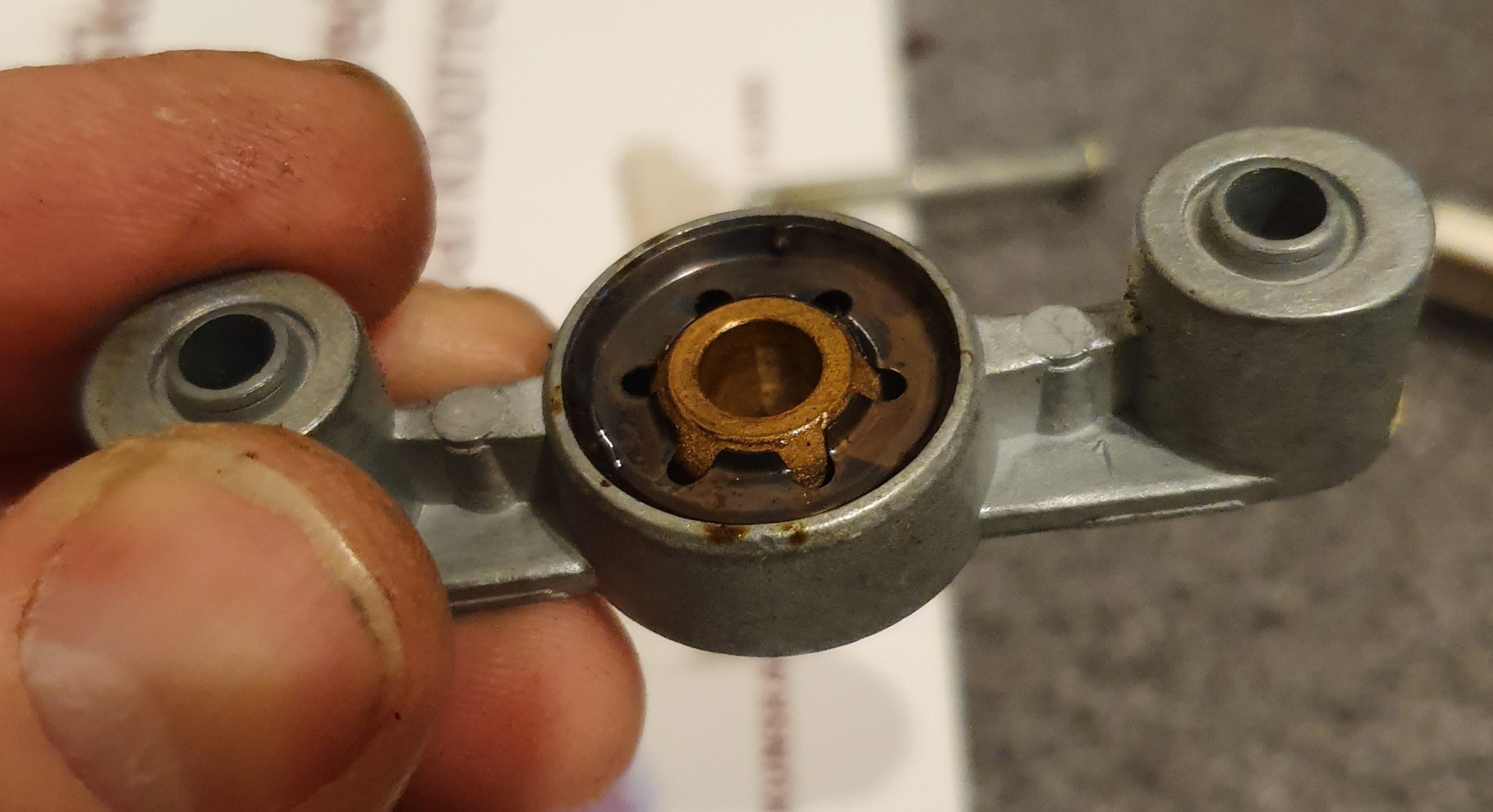

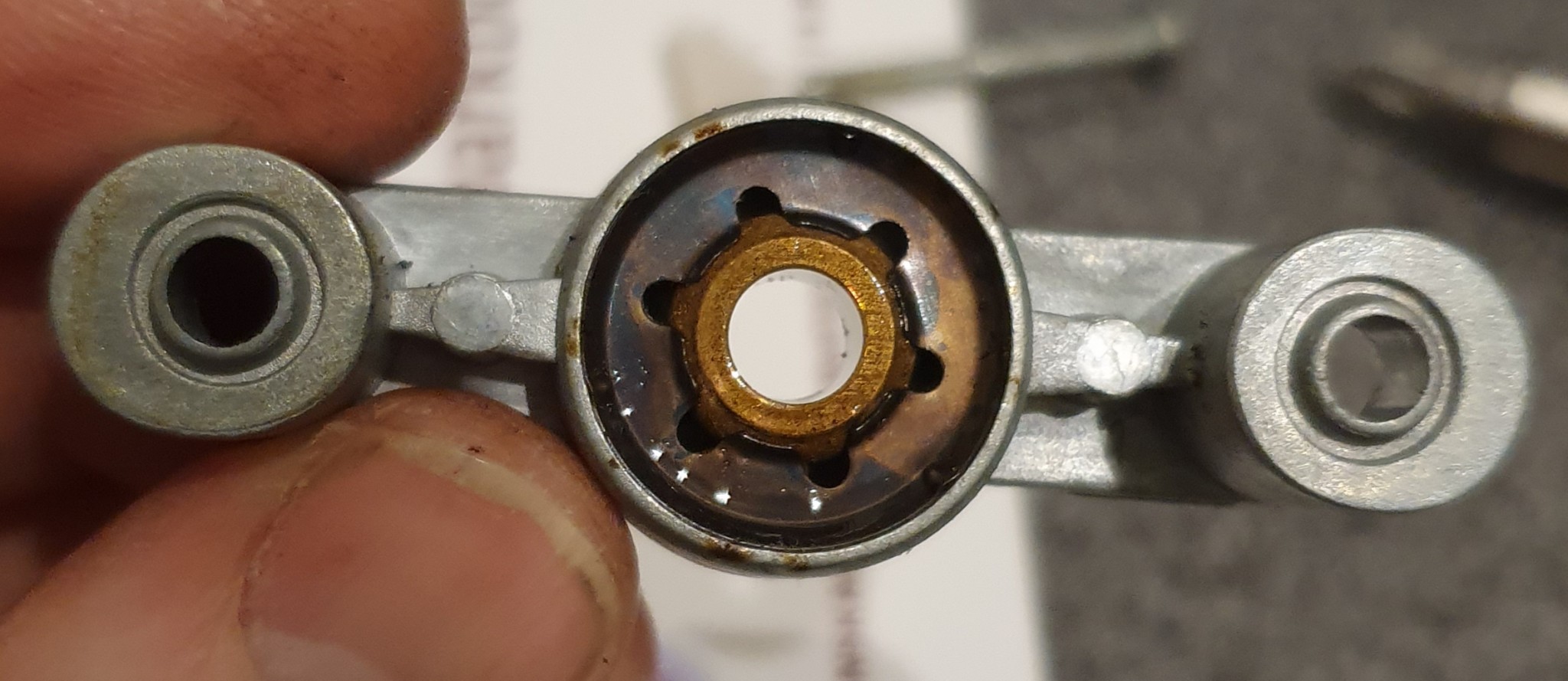

Var det bronslagret i nedan bilder du bytte till ett 19x6x6 kullager? Hur fick du ut bronslagret och hur monterade du kullagret?

Det är bronslager ( glidlager ) och dom är tysta, skvalpar det inte för mycket lägger du ner hela biten i en pyts med vanlig olja, in i ugnen 60 C 3 timmar. Då öppnar sig porerna i lagret och olja sug in. Sen kallnar det och mer olja sugs in. Vet inte om det finns kullager och det kan bli ljud av dom ( går även trögt ) Att ta ut lagret kan vara knivigt då brickan som sitter där är pressad in och är klämd mot sidan, ska den ut så måste den vändas i hålet och det finns ingen plats för det. Blir skrot av den. Hitta en ny ????
