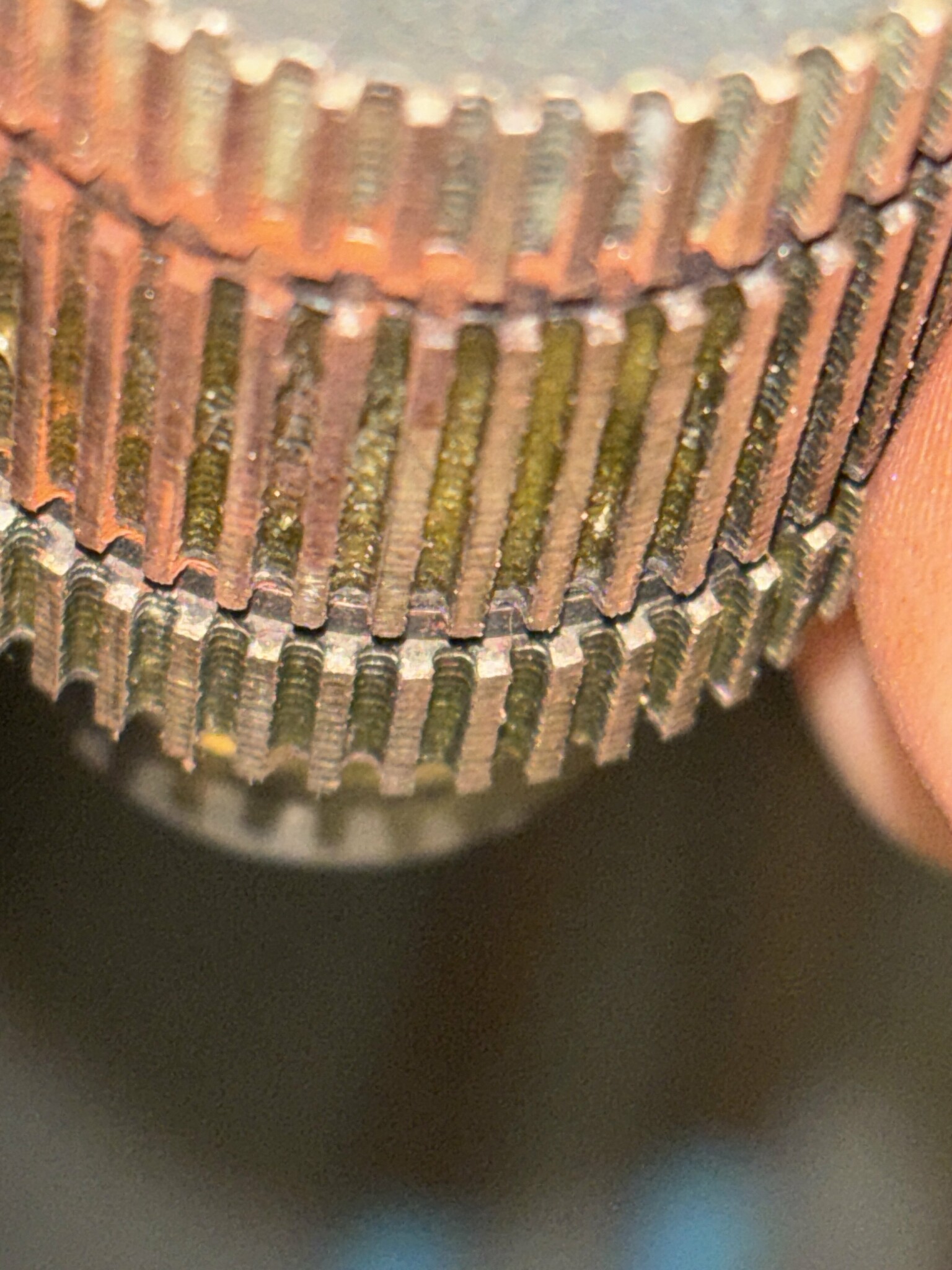

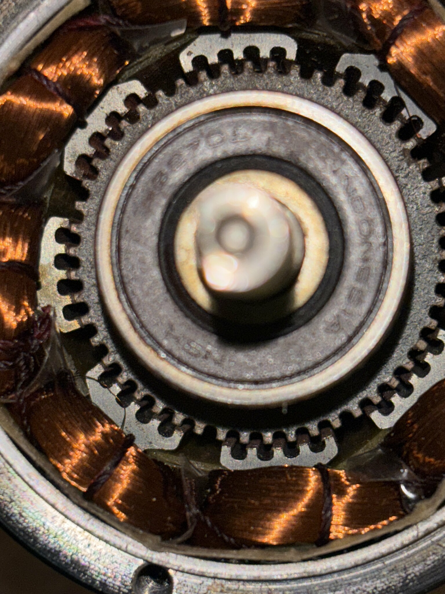

Då är det min tur…otur… har plockat isär och när jag strömsätter så går den inte runt alls nu. Filmen visar hur det låter.
Sen lägger jag med några bilder också.
Yttersta lager känns lite dåligt, men det jag mest undrar är om kuggar ska vara så långt från yttervägg/kuggar?
Sen är som ni ser inte yttre kugghjulen på samma plats som det inre, är det korrekt?
Tacksam för all hjälp!
Detta är inte kugghjul i en växellåda utan polskor på i ankaret i själva motorn och skall gå fritt gentemot kuggarna i statorn. Att det inte steppar jämt med statorns polskor i tandning är troligen för jämnare gång och eventuell en avsiktligt asymmetri för att säkra start i en riktning och inte bara darra fram och tillbaka vid strömsättning. att det är olika med halv kugge vridning mellan båda ytter och mellanhjul är också troligen för jämnare gång och kanske också större startmoment.mrniklass skrev:

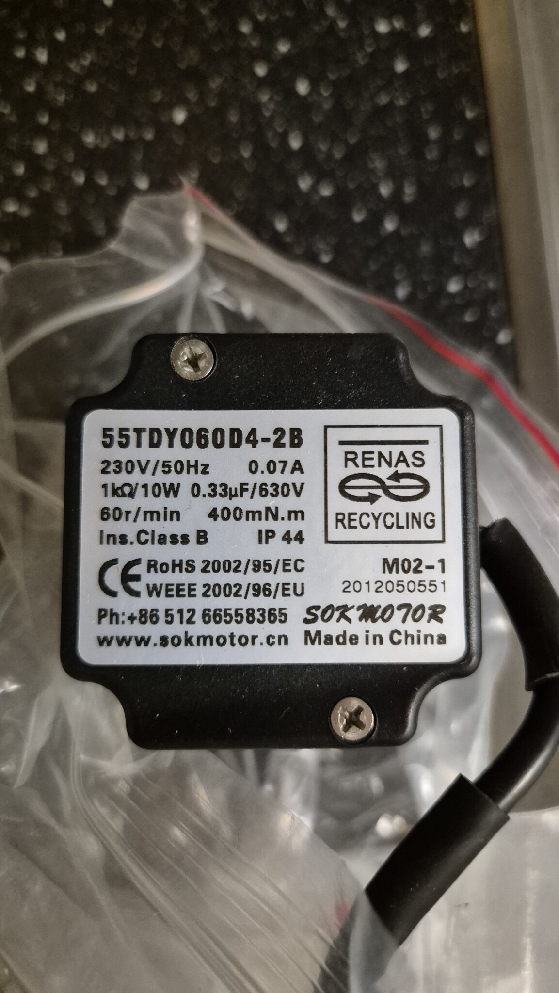

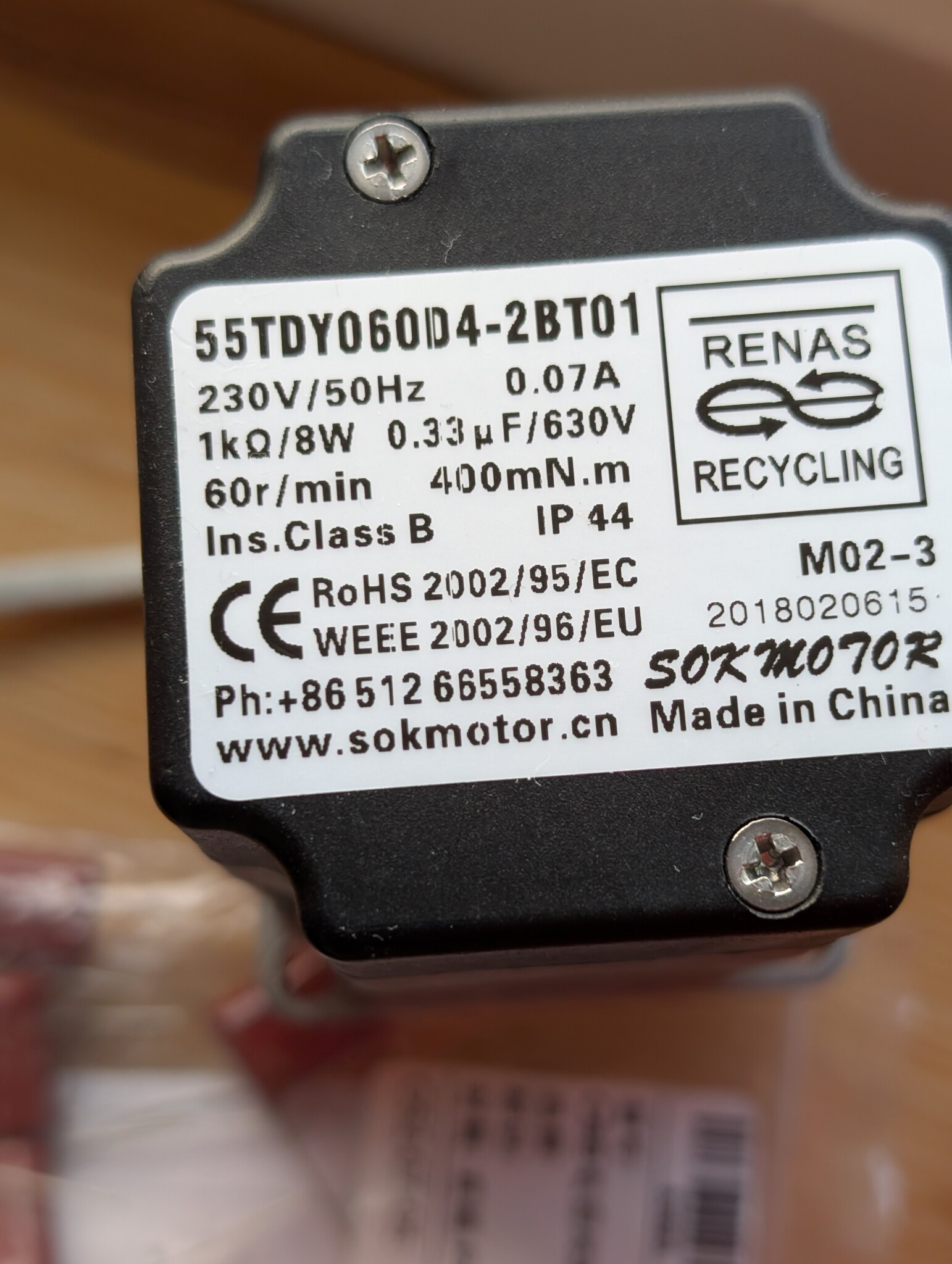

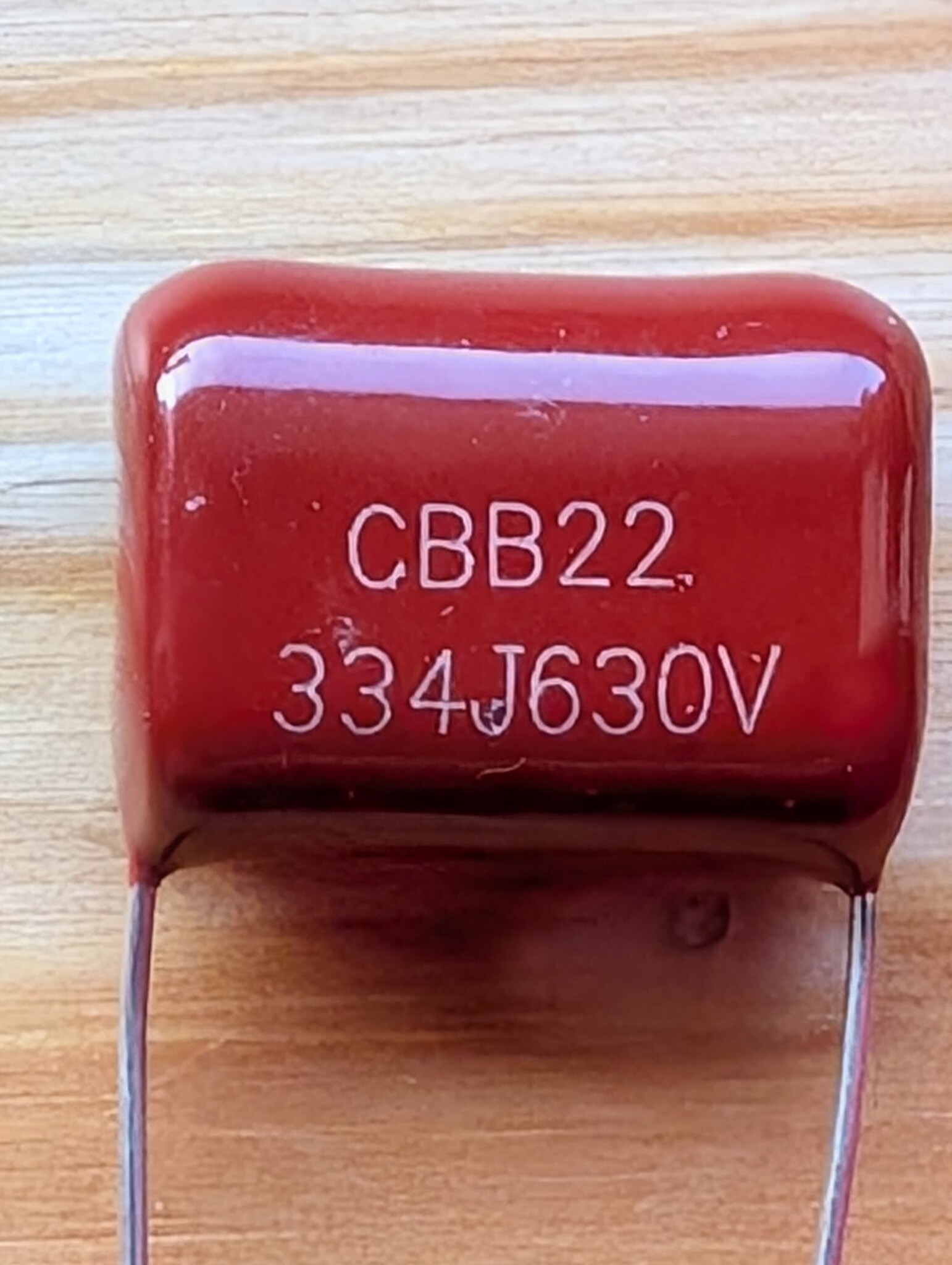

Kondensatorn t.v satte jag i motorn för nåt år sen och den fungerar fortfarande. Skicka ett mail till se53348 at yahoo.se med kontaktuppgifter så tar vi det där.H hfrid skrev:
Jag har nya oanvända.
Hej, fantastisk tråd det här! Jag köper också gärna en kondensator om du har över. Mvh Johan Drar iväg ett mail ocksålenartzz skrev:
Jag har en 55TDY060D4-2B liggandes om du är intresserad . Funkar utmärkt, Bytte till ny men det var inte motorn som var felet.C Cav skrev:
Hör av dej isf.
