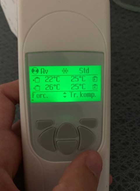

Jag har en Heru 75s på vinden (inköpt 2010, vi flyttade in förra året) som helt plötsligt har ändrat sig till rotor "AV" (längst upp till vänster på kontrollen). Alltså att rotorn står stilla.
Jag anlitade en hantverkare som kom hem och bytte motorn, men den startade inte ändå. Hantverkaren tycker nu att vi ska köpa nytt kretskort och fjärrkontroll (då han vill nollställa systemet, men de går tydligen inte att göra då jag har en förstautgåva som inte går att nollställa. yadda yadda. och de verkar ju kosta en halv förmögenhet
Men jag läste på forumet att någon tipsade om att man skulle kolla över höger och vänster-inställningarna, alltså att man blåser in från vänster och ut genom höger.
Jag testade detta och den hoppade det igång! Låg på ca 80% kapacitet. Men efter ca 5 timmar så gick den över till "AV" igen. Jag testade även att lägga givaren i en påse med is och höjde inställningarna för innetemperaturen till 30 grader. Samma här, hoppade igång, men efter några timmar så slog han över till "AV" igen.
Någon som har någon idé vad jag ska göra? För uppenbarligen så fungerar ju motorn och rotorn, de snurrar så fint och tyst, men de känns nästan som att de är någon inställning som är knas.
Någon som har varit med om något liknande?

Med dom temperaturer som visas så skall värmeväxlaren stå still.
Indikeras att kylbatteri är på men det ser inte ut som att du har det då tilluften är rätt varm, kanske stänga av Kylbatteri-funktionen så det inte stör styrningen.

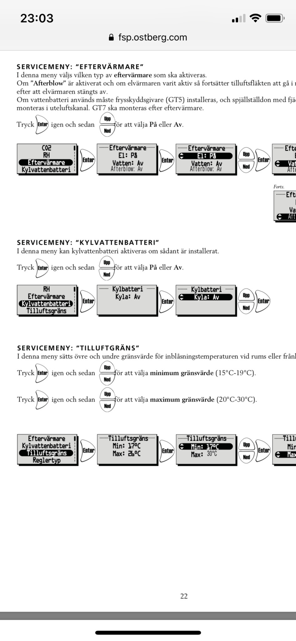

Hej! Jag gick och testade detta direkt, men valet för att göra detta, enligt instruktionsboken finns inte ens att välja?! Vafasen är detta för skoj?FrittDrag_II skrev:
Ser ut som att du har en tidig variant av HERU tror att denna manualen stämmer bättre med din handenhet: http://www.ventin.se/pdf/Bruksanvisning_utg3_HERU_S_sveng.pdf
Men jag undrar om där är något fel för värmeväxlaren, den skall vara av nu när det är varmt.
Kontrollera gärna vilken reglertyp (tilluft eller frånluft) så du inte blir lurad när du testar att kyla givare för att testa den.

Tack för länken.FrittDrag_II skrev:
Ser ut som att du har en tidig variant av HERU tror att denna manualen stämmer bättre med din handenhet: [länk]

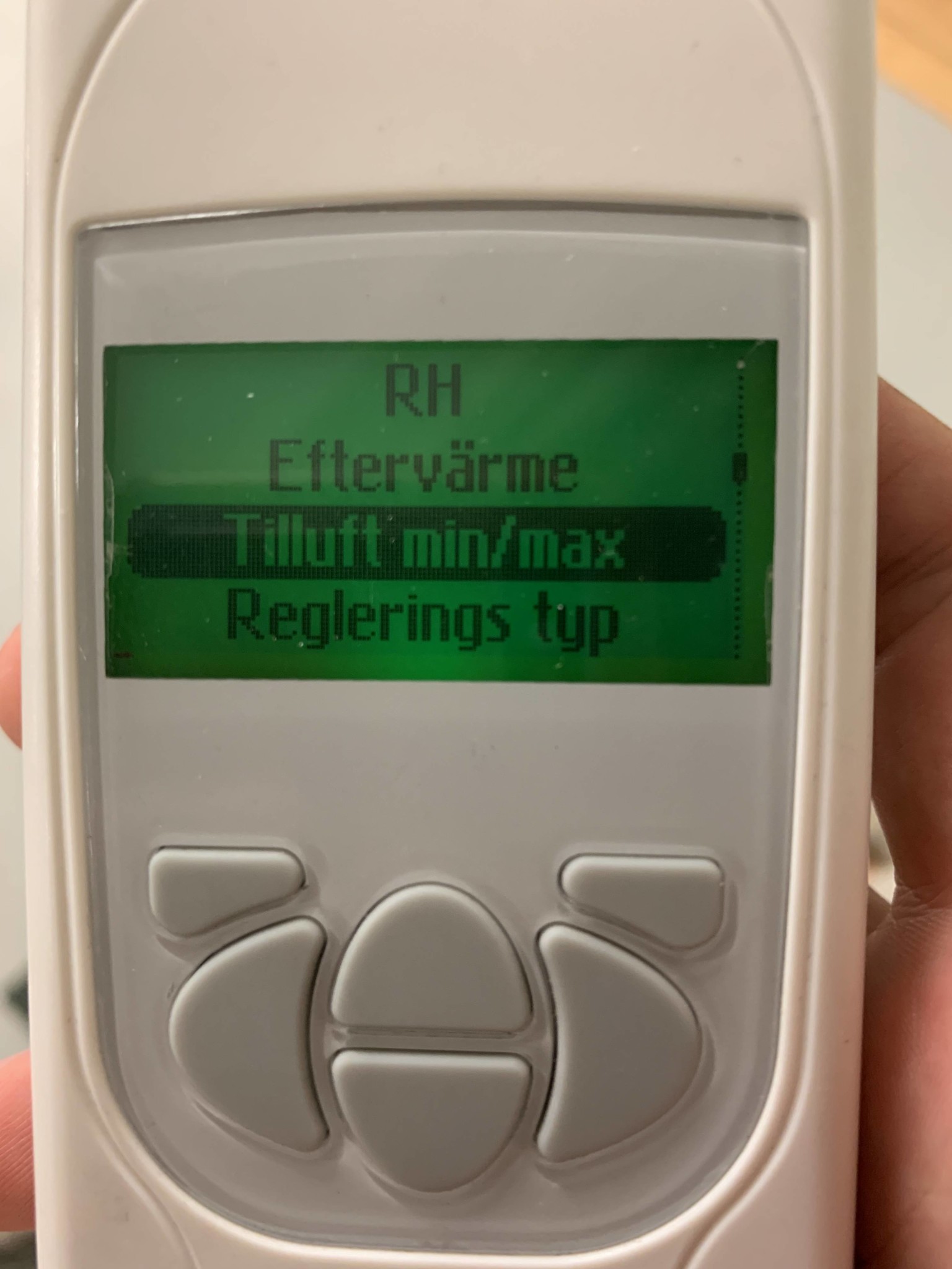

Jag vet inte om jag tolkar dig rätt, men jag har tre olika val under inställningar. "Konstant tilluftsreglering", "rumsreglering" och "Frånluftsreglering". Jag kan endast använda "konstans tullufts." då när jag väljer de andra så får jag larm om att "givare saknas".
Enligt manualen så betyder snöflingan att "kylbehov finns"?
Bästa svaret
Finns kylbehov skall din värmeväxlare inte gå (vara AV) så jag tror ditt aggregat fungerar helt rätt.
Man kan ha kylåtervinning med värmeväxlaren, men då du inte kan ändra till annan reglering än tilluft så har du inte den funktionen.
