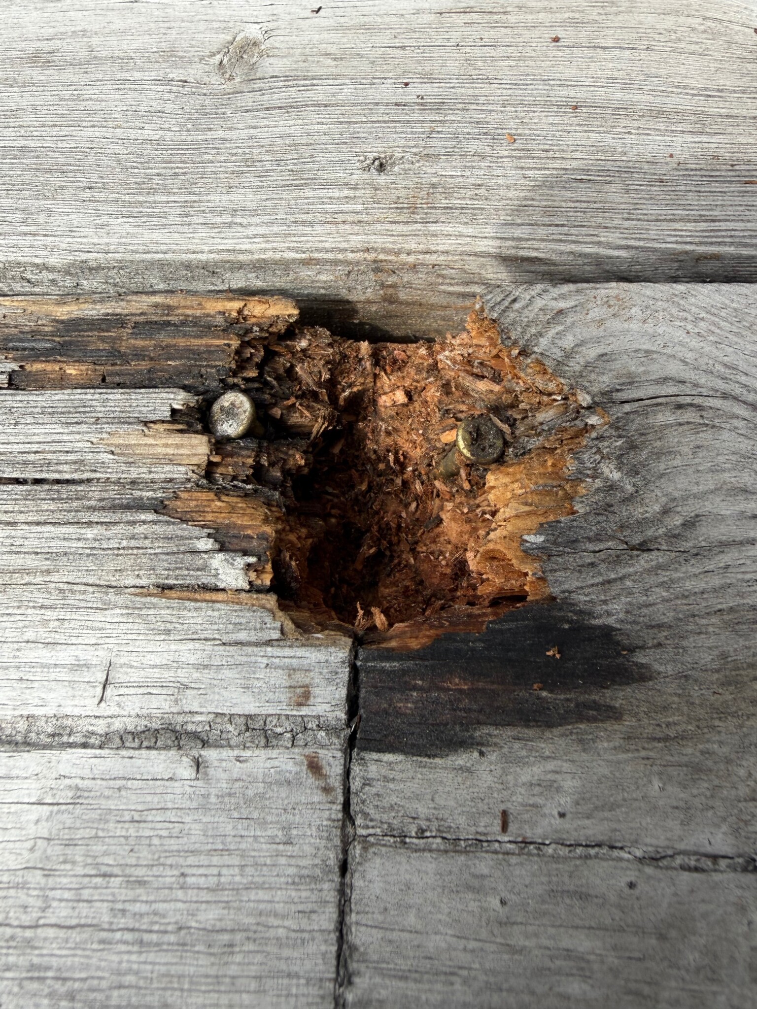

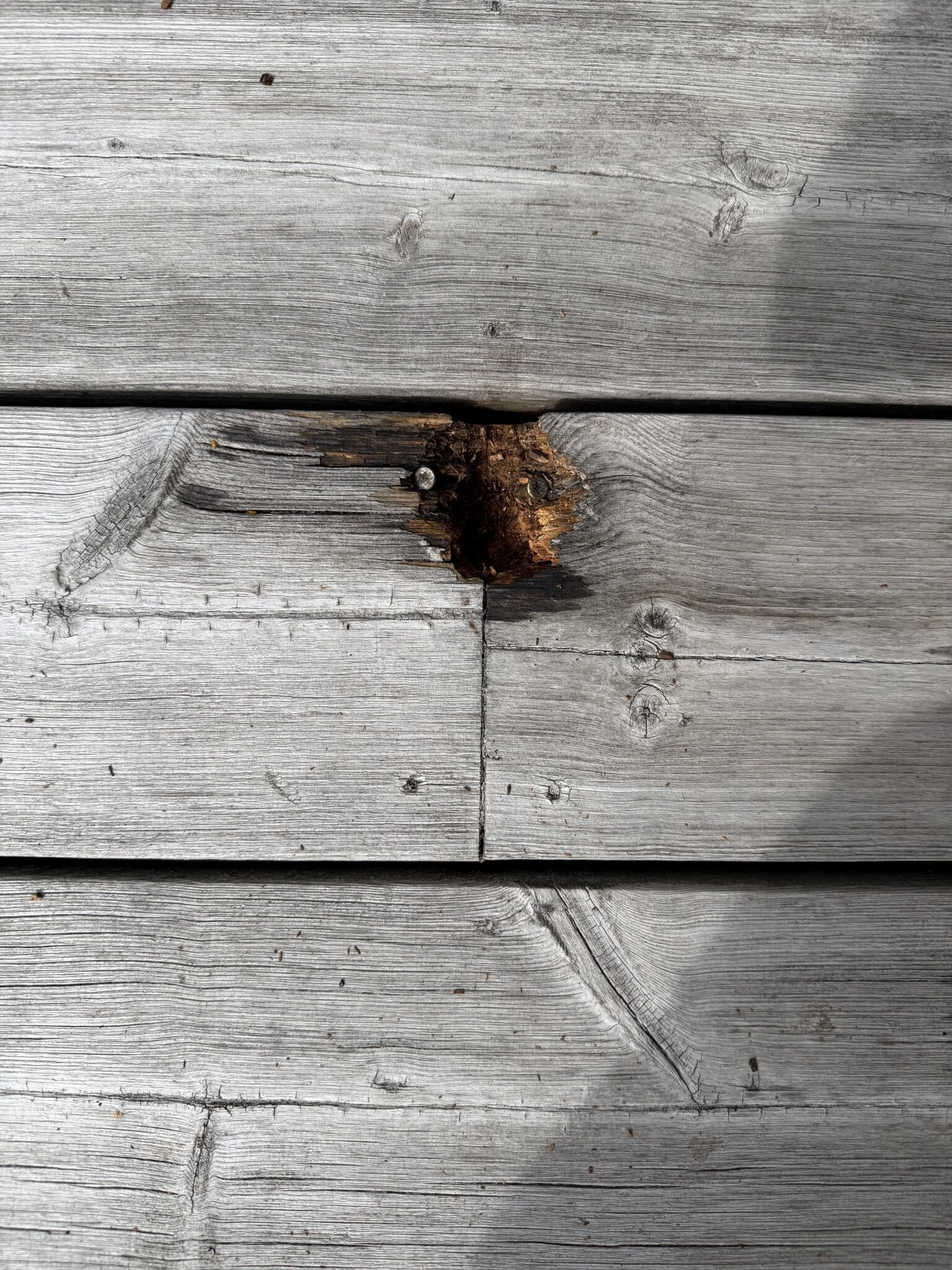

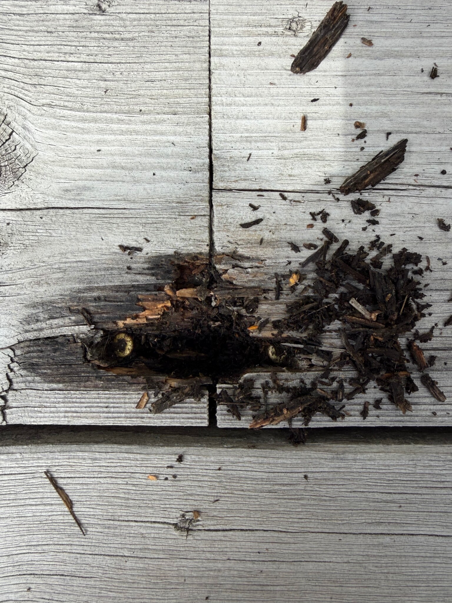

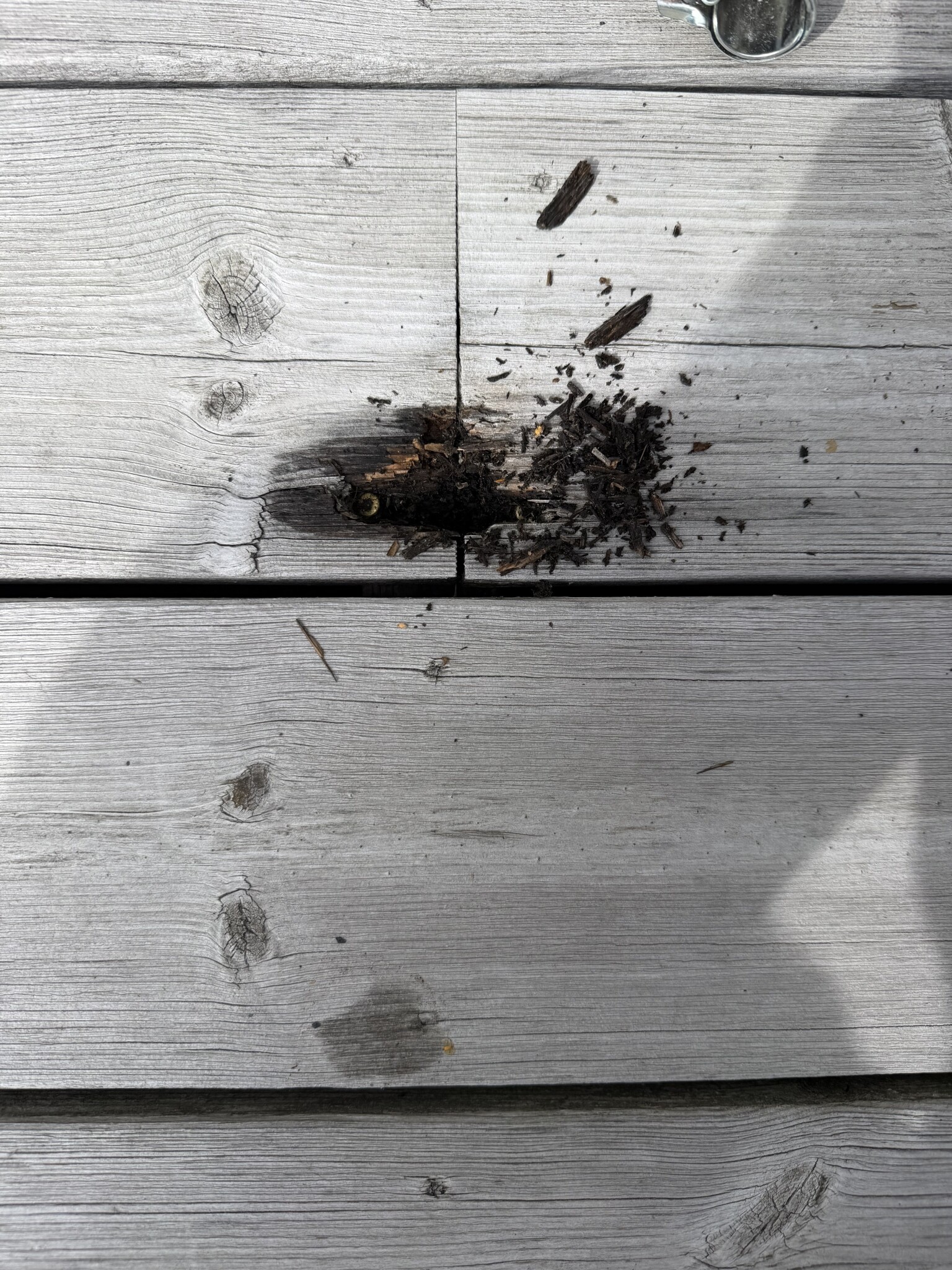

Hejsan! Ett par ställen på vår terrass har skruvar istället för spik och vid dem så tycks fukt och röta trivas extra bra.
Är det bara att byta trall där det behövs (har för mig att det var kärnfuru) eller finns det nån annan smartare lösning?

Det är bara att byta. Om det inte är så djupt och brädan är symmetrisk kan det eventuellt gå att vända på den, brukar vara lite smutsig men i övrigt fräscht på undersidan. Det håller några år till och är snabbt fixat!
hejsanhalloj
Dessvärre verkar det ha gått väldigt djupt så då blir det till att byta då. Hade hoppats att det fanns nått man kunde fylla med. Tack för snabbt svar!
