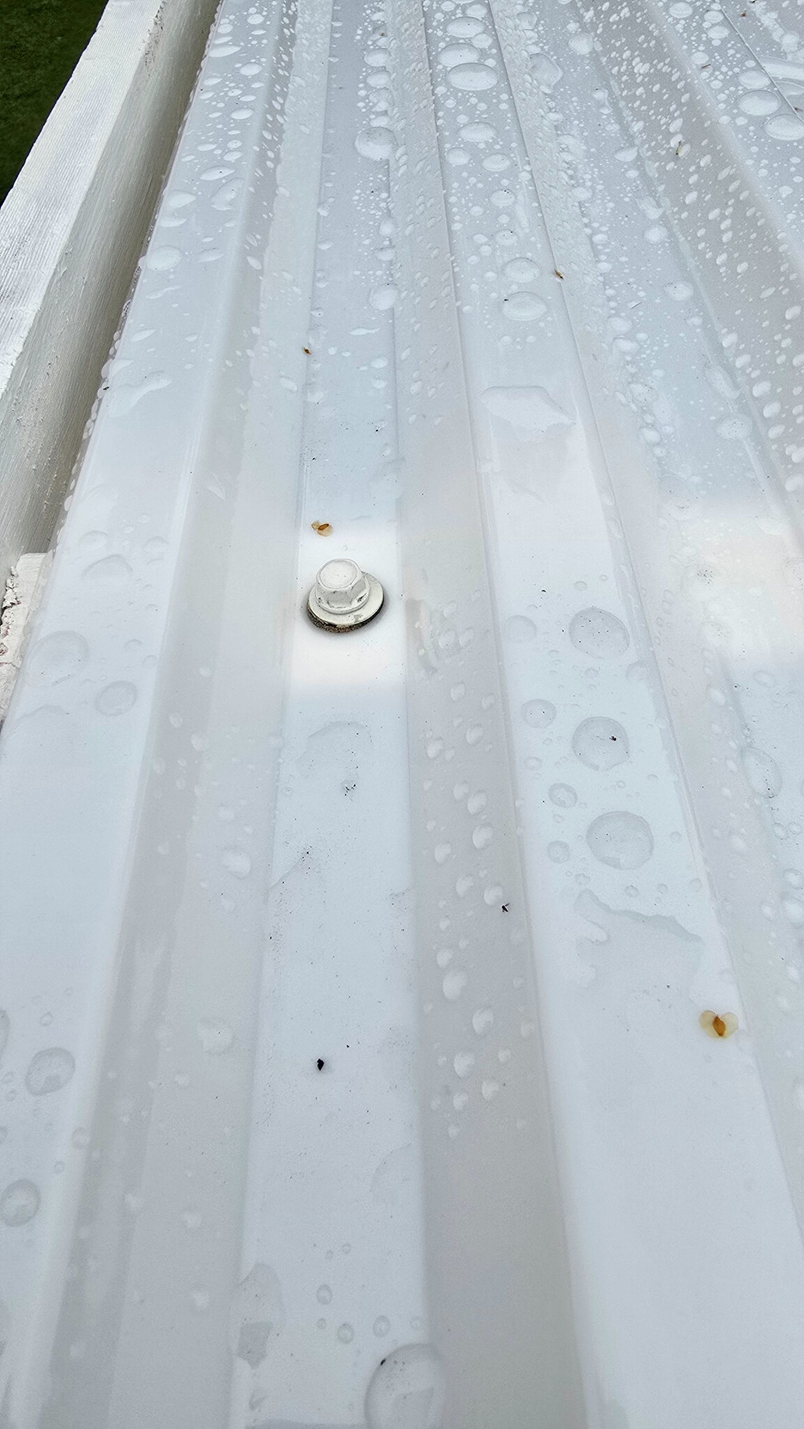

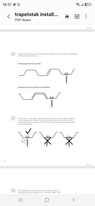

Vi har bytt tak över vår altan men nu läcker det vid flera skruvar vid första regnskur dagen efter installation. Ca 10% av dem droppar det från.

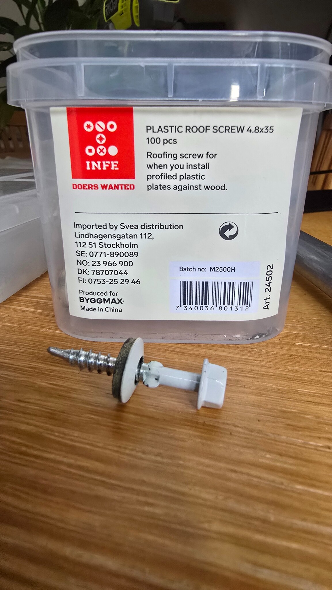

Vi har köpt GOP Esslon skivor och lagt enligt instruktion. Skruvarna däremot köpte vi på Byggmax för det var vad som fanns i närområdet. Kan det vara att vi misslyckats med att skruva i rätt (rakt, tillräckligt hårt/löst) på flera skruvar eller kan kvalitén på skruvarna vara för dålig?
Vet inte hur täckningen ska kännas på en plasttaksskruv men tycker den känns väldigt kompakt och hård när jag klämmer på den.

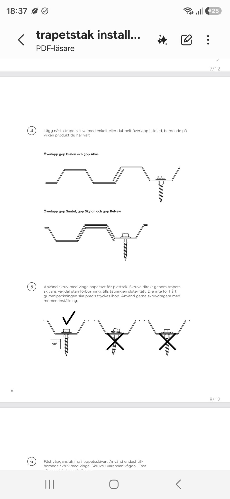

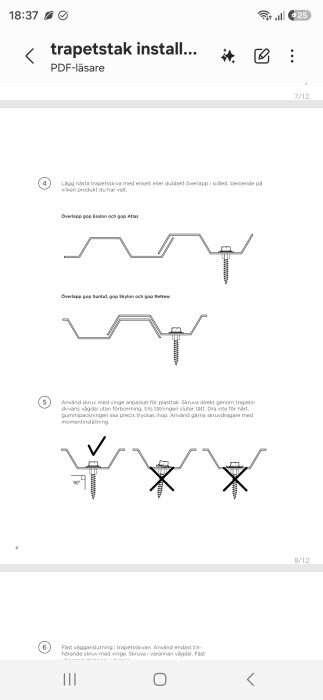

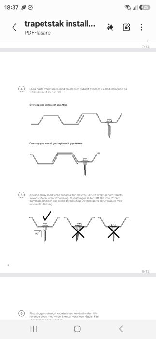

Det är skruvat i dal enligt instruktion för skivorna med Byggmax plasttaksskruv.

Bara för att konceptet är lika med skruv, tätning och bricka så betyder det ju inte likvärdig kvalité. Omöjligt att säga vidare vad som är fel utan bild på ditt montage, om ni misslyckats med att få det tätt eller om tätningen är av undermålig kvalité

Svårt att få till en bra bild men detta är en som inte läcker och de som läcker ser likadana ut.

Är det där verkligen skruvat i dalen? Ser inte ut så på bilden, men kanske är perspektivet/vinkeln som lurar?

Svårt att se men jag tycker inte heller att det ser ut som att det är skruvat i dalen.
Nej det måste vara felskruvat ser jag nu när jag zoomar ordentligt.

Det är skruvat i lägsta nivån på plasten enligt denna instruktion.
Svårt att få en bra bild i dåligt ljus med konstig vinkel från stegen.
  • Instruktionsbild för installation av trapetsplattor med korrekt och inkorrekt skruvning i vågdal, visar skruvar och råd om tätning.

Då ber jag om ursäkt för det såg faktiskt inte ut som att det var det.
Då är det väldigt konstigt att det skulle läcka.
Lite svårt att se på bilden hur hårt de är skruvade men testa att dra åt dom snäppet hårdare så gummit i brickan pressas mot plasten. Är det enda jag kan komma på som gör att det läker om inte plasten spruckit.

Det ser ut som en optisk synvilla á la M.C. Escher .

Det ser ut som att skruven dragit snett enligt exempel 5. Gummitätningen är inte symmetrisk.
/Höghus
Diagram med instruktioner för montering av skruvar i trapetstak, inklusive felaktigt monterad skruv i exempel 5 med sned skruvdragning och asymmetrisk gummitätning.

Skruven på bilden är sneddragen du ser på gummipackningen på vänster sida att den syns mer att det då är mer tryck på den sidan..

just den på bilden läcker inte. Dessutom kan man flytta plåtbrickan med gummitätningen liiite i sidled så det är svårt att få den helt centrerad. Vi har gått över de vi når från stege men det är svårt att se om de lutar i vinkel. isåfall ytterst lite.
Ska upp på taket imorgon när det inte regnar.

Kan du ta bra bilder på skruvarna som läcker?
