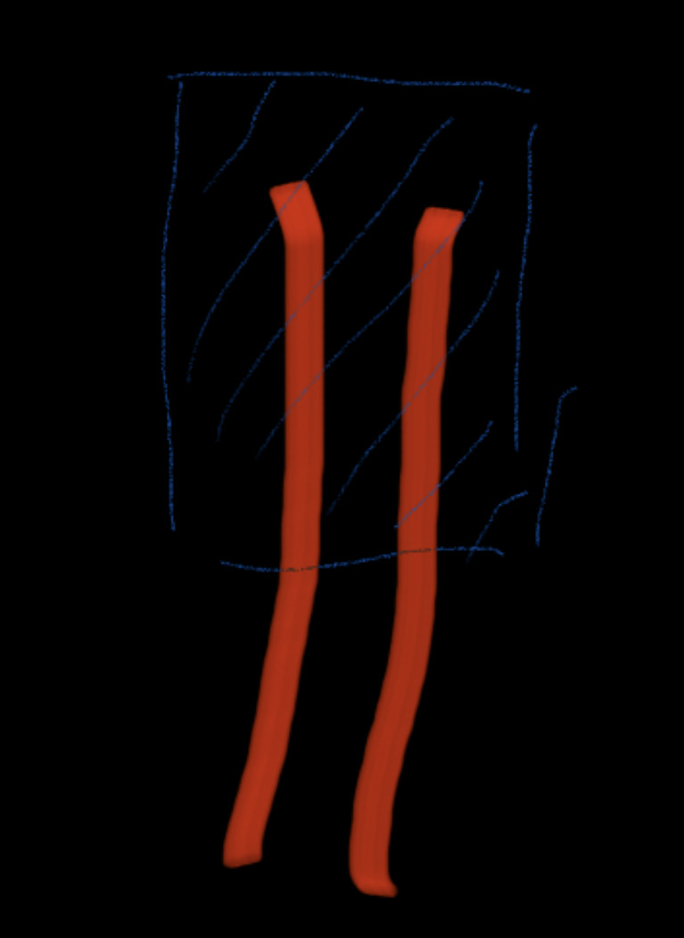

Eftersom jag nyligen gjöt en lite platta och la armeringen lite grunt i ena kanten så har jag funderat lite över hur det fungerar med sprängning av betong pga. att armeringen rostar.
grävt upp en del fundament för många år sedan till stolpar etc. Dessa hade utseendet som följer nedan.
(Betong i blått, armering i rött)
Som man kan se är armeringen helt naken under fundamentet. Min undran här är, skulle rosten fortsätta in i betongen och tillslut spränga hela fundamentet, eller skulle den avstanna där betongen börjar? Och om vi ändå leker med tanken så gott vi kan, tar det 3månader, 1år, 50år innan hela fundamentet är i bitar?
Det sista här är jag väl medveten om att den är extremt svår att besvara, men ändå intressant att höra tankar från de som gjutit en del.
Jag är ingen vetenskapsman i ämnet, men jag skulle säga att tiden det tar innan plattan blir så försvagad att funktionen äventyras ligger närmare 50 än 1 år iallafall.
