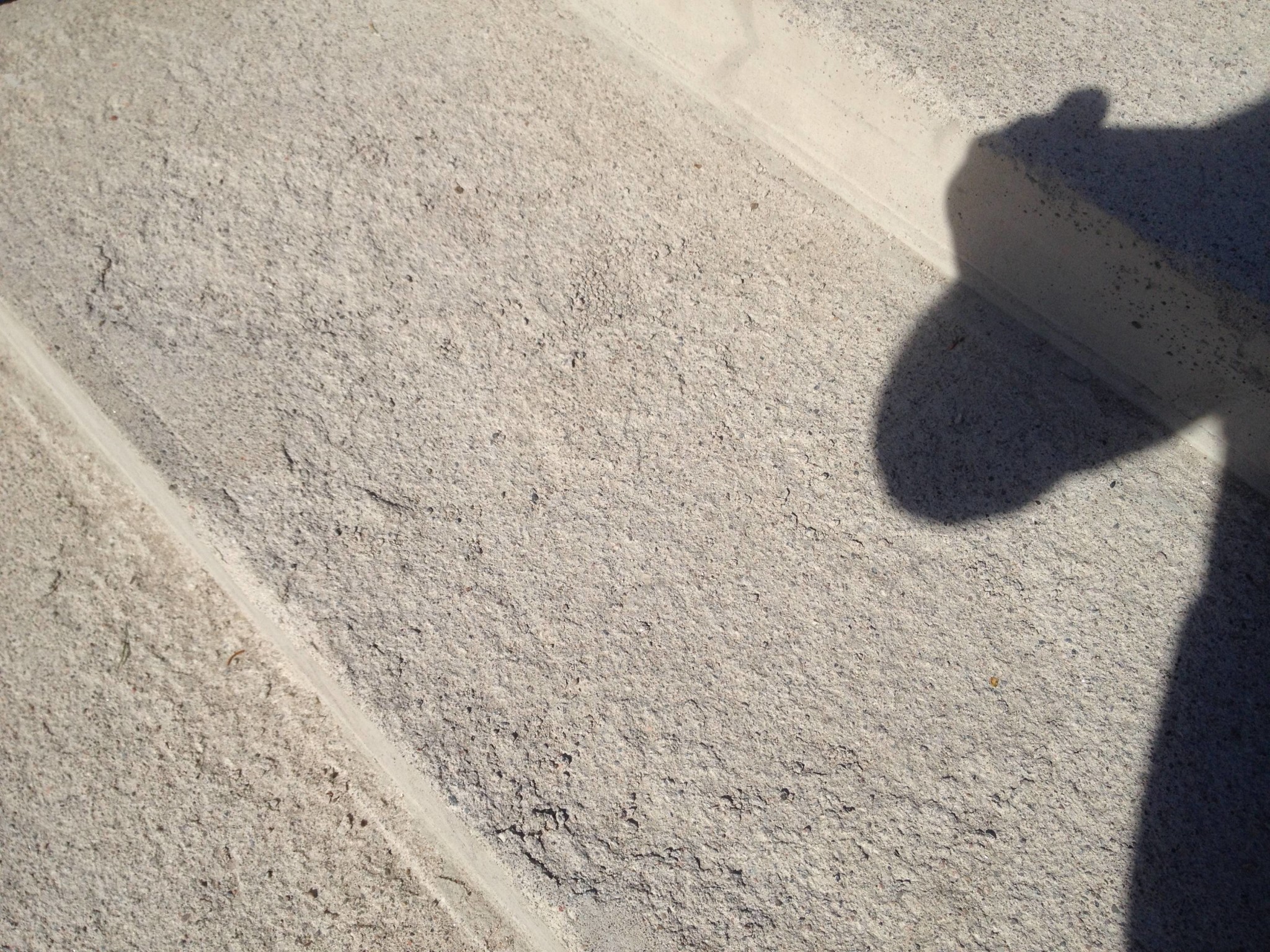

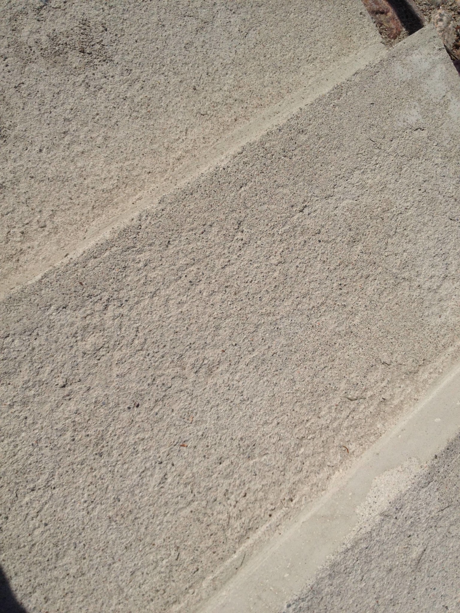

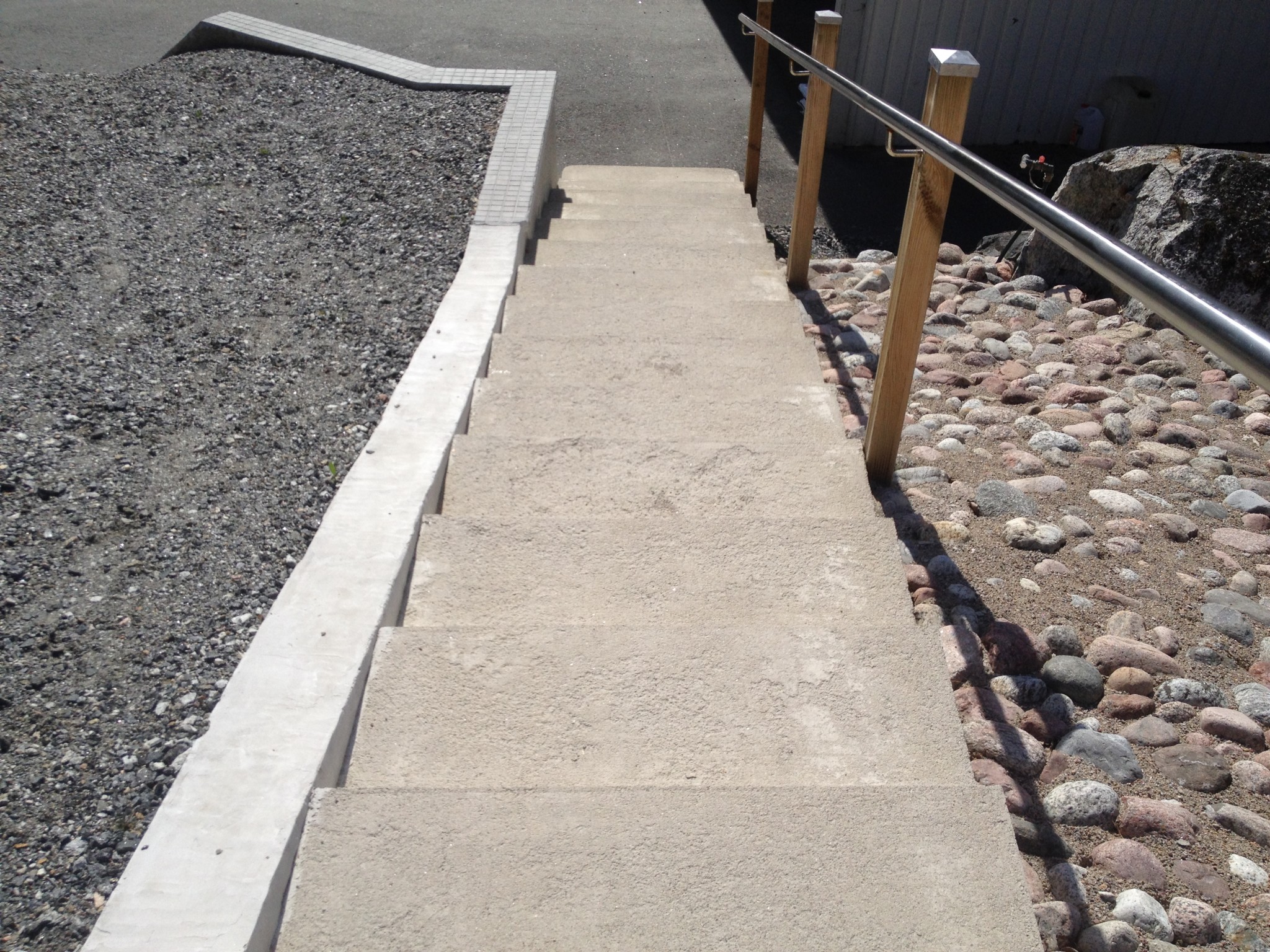

Efter att ha tröttnat på den gamla felkonstruerade betongtrappan upp till vårt hus så anlitade vi en firma att riva den gamla trappan och bygga en ny. Trappan skulle ha 10 cm höga sättsteg (Vi är äldre) och planstegen fick bli det det blir. Nu ett år senare håller trappan på att frostsprängas och jag söker ett preparat som täpper till planstegsytan 0och jämnar ut den. Har gogglat en del men det är ju inte begripligt och säkert propaganda styrt. Någon som kan det här, hör väl hemma i chemins värld.

Jag skulle nog börja med att reklamera mot firman som gjort den. Det finns speciella betongkvaliteter för ändamålet, som inte skall frysa sönder.
Nyfniken och 1 till
Han frågade jag redan vad han har för ansvar: Han kan inget och vill inte veta ngt. Så även om jag pressar honom så blir det bara skit. Nä, jag vill få någon som kan det här och ge råd så sköter jag det själv.

Har ni salt på vintern på trappan?
Stol
S sinuslinus skrev:
Bild underlättar.
Nyligt gjuten betongyta med skugga av en person som inte syns i bild.
Närbild av en betongyta med synliga gruspartiklar och skarvar.
Nybyggd utomhustrappa i betong med räcken av trä och rostfritt stål, flankerad av grus och runda stenar.
Är det ens betongbruk dom använt?
