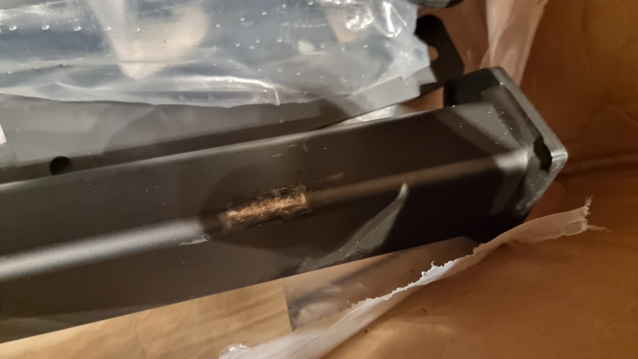

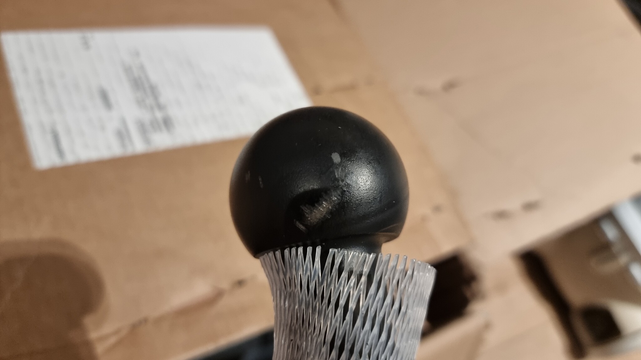

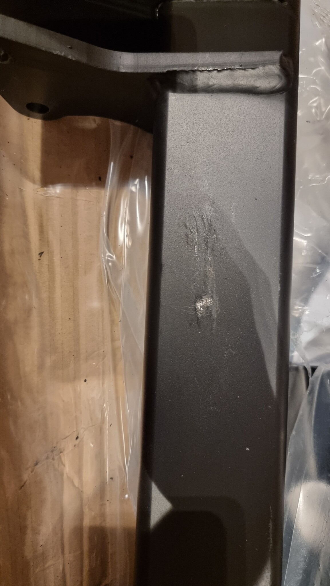

Har nyss inhandlat en dragkrok att montera på bilen. Pga lagerstatusar och långa leveranstider på önskat fabrikat blev det ett oönskat budgetalternativ, men behöver drag snarast. Blev en ifrån märket GDW. Lacken / finishen känns billig, och skadad på flera ställen där delar gnott mot varandra i transporten. Återförsäljaren meddelad, men misstänker att det är lättast att ta hand om detta själv.
Hur behandlar man lämpligast? Behöver inte bli vackert, sitter ju under bilen. Hammarlack på metallrena ytor, sen någon tjock rostskyddspray? Aldrig rostskyddat bilar tidigare.
Själva dragkroken kommer fettas in och tas om hand väl, det är balkar och fästen som jag vill skydda nu. Tänker att det kommer inte få lika mycket kärlek i vardagen.

När jag lagat rost på bilen tycker jag det funkar bäste med Biltemas tvåkomponents båtfärg som grundfärg. Är väll att det blir tät och inte släpper igenom något syre.

Jag har bra erfarenheter av Noxudol;

Sedan så ska du undvika att ha fett på kulan ,moderna släpvagnar har friktionsbelägg i handsken som blir skrot av fett
