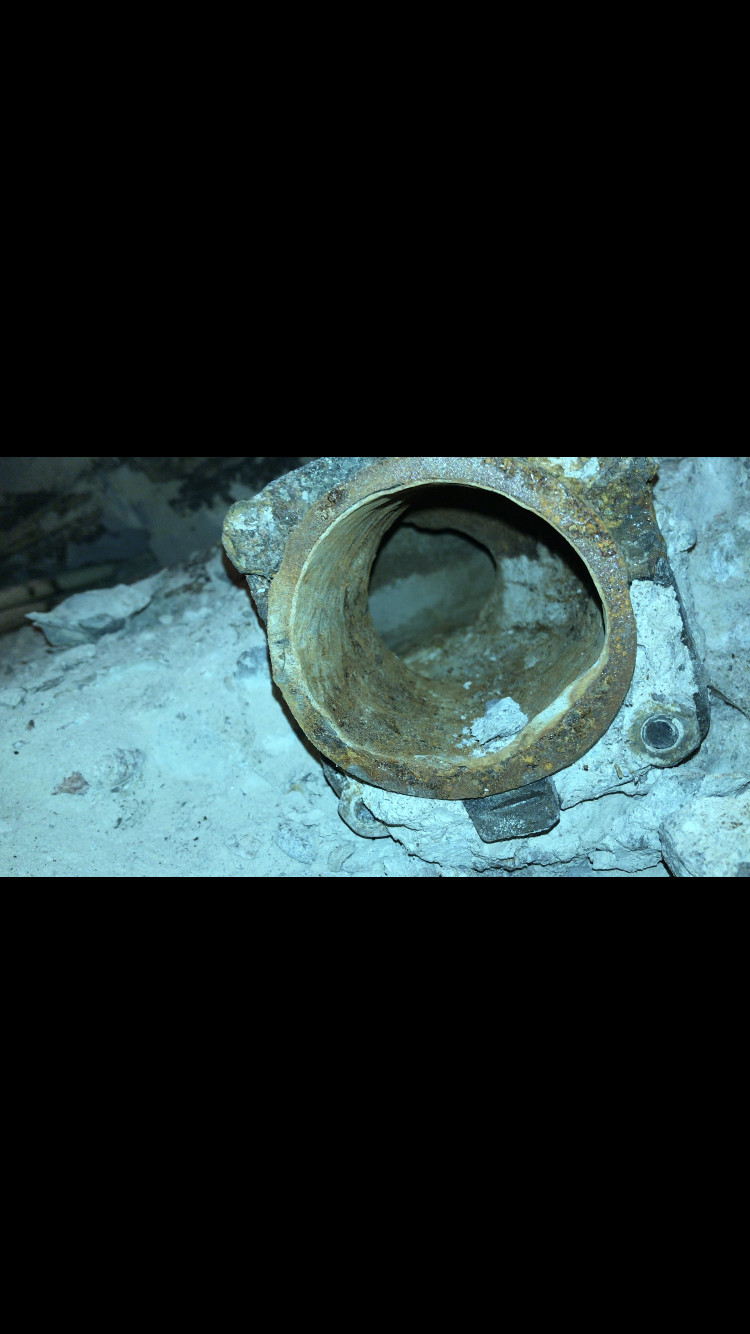

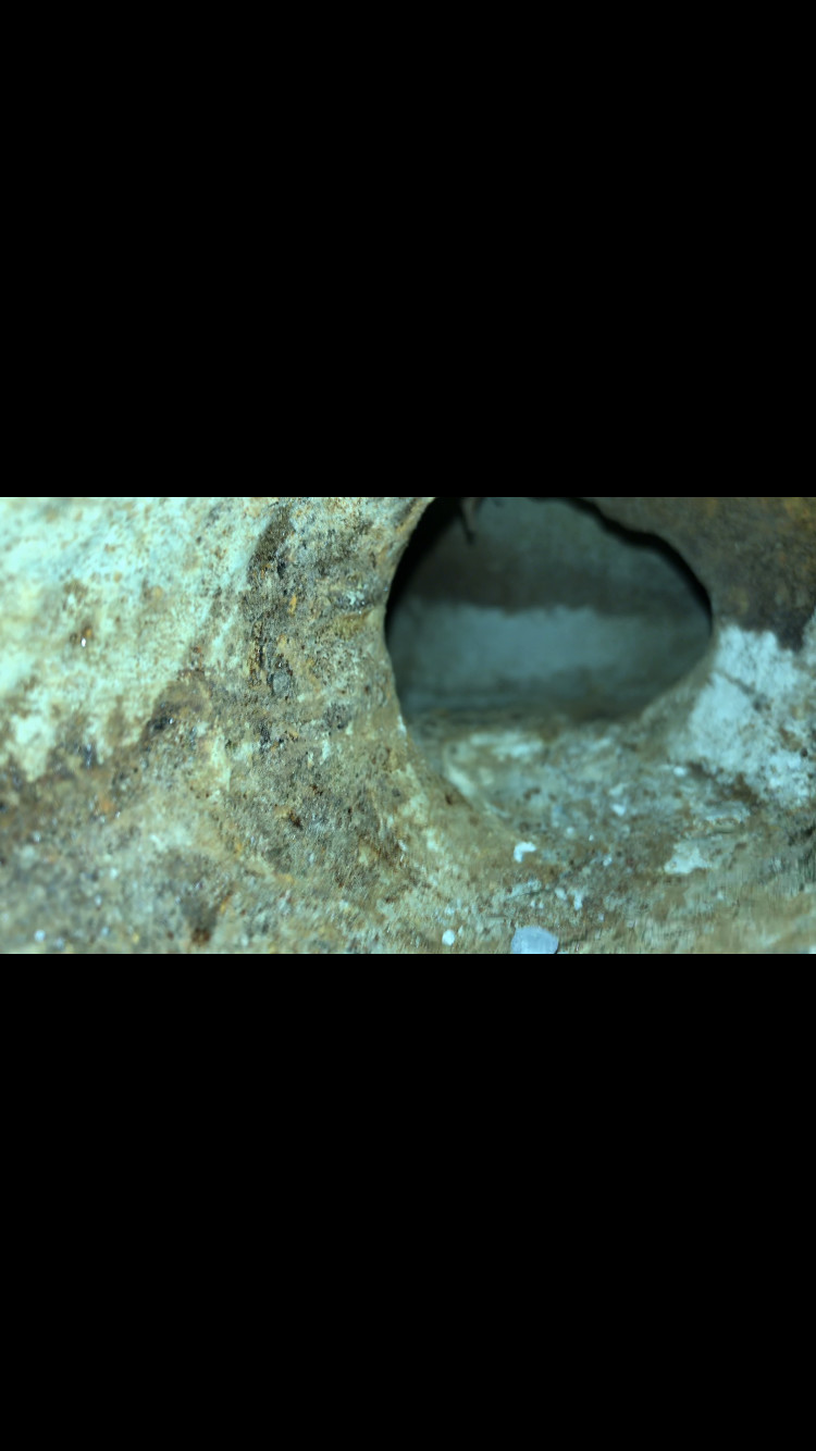

Golvbrunnen kommer att bytas! Jag är dock orolig för själva avloppsröret pga ytskicket. Dock är det relinat men ändå. Uppskattar alla svar från er. Känner mig lugnare nu.
Tror du kan vara lugn med röret, tjockt gods i kombination med vad som bara ser ut som ytrost på det man kan se på bilderna skulle jag inte oroa mig för iaf :)
Lycka till!
Tror inte du ska oroa dig, det är ju inte ens dina rör utan föreningens! När jag bytte mina järnrör från -43 så var de betydligt fulare, men ändå tjockt och bra gods kvar från rören som kom från badrum. Däremot var rören från tvättstuga och kök bara kex, troligen pga att det spolats en massa tvättmedel/diskmedel/andra kemikalier i de rören. Så de där rören kan mycket väl leva i 20 år till utan problem, dvs ungefär till nästa badrumsrenovering kanske. Hur länge räknar du med att bo kvar i bostadsrätten?
Men ta det gärna skriftligt från föreningen att
1) de inte tillåter att du byter rören och
2) om det blir vattenskada pga trasigt avlopp i framtiden tar föreningen ansvaret och kostnaderna.

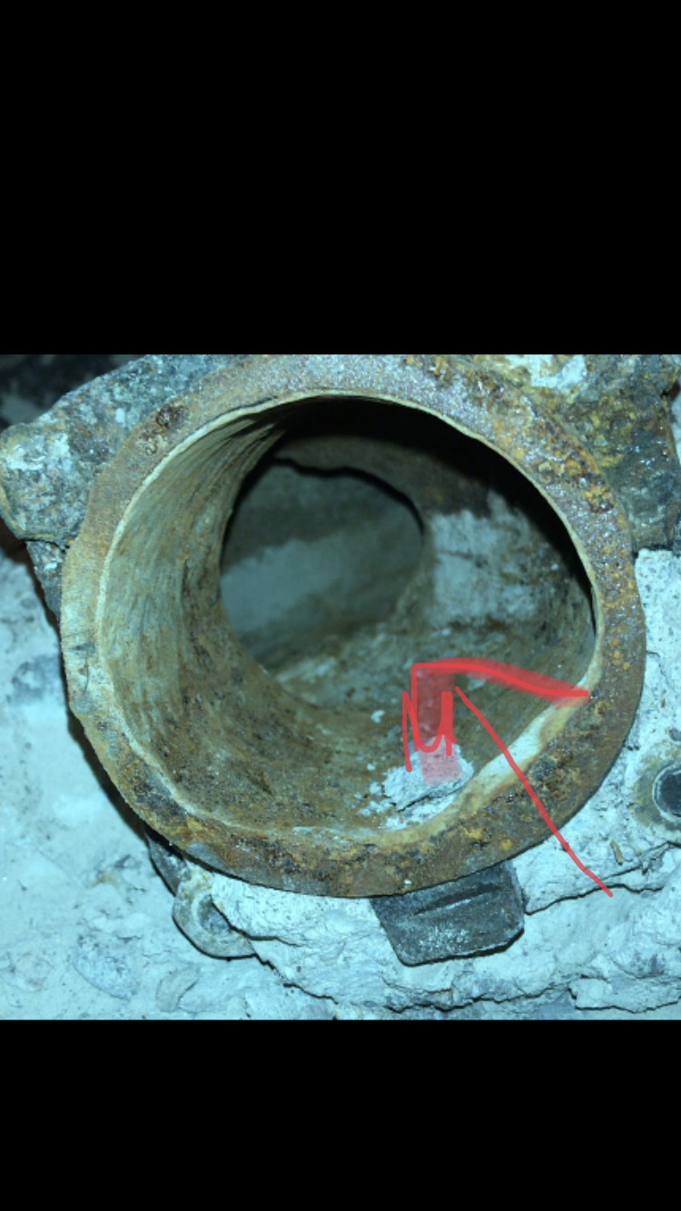

Hej igen,
Såhär ser röret ut inifrån. Vad säger ni om kvaliten? :)
  • Äldre korroderat rör sedd inifrån med synliga avlagringar och rost, omgiven av sten och murbruk.
Det ser ut som att reliningen inte behövdes just där iaf. Hur tjockt är det?
Ca 7mm. Dock ser det lite bättre ut på bilden än vad det är.En del rost inuti röret och lite grötigt en fem centimeter in i röret. Nästan som gropar just där. Men om man kopplar på plaströr anar jag att det röret åker in en bit i gjutjärnsröret?

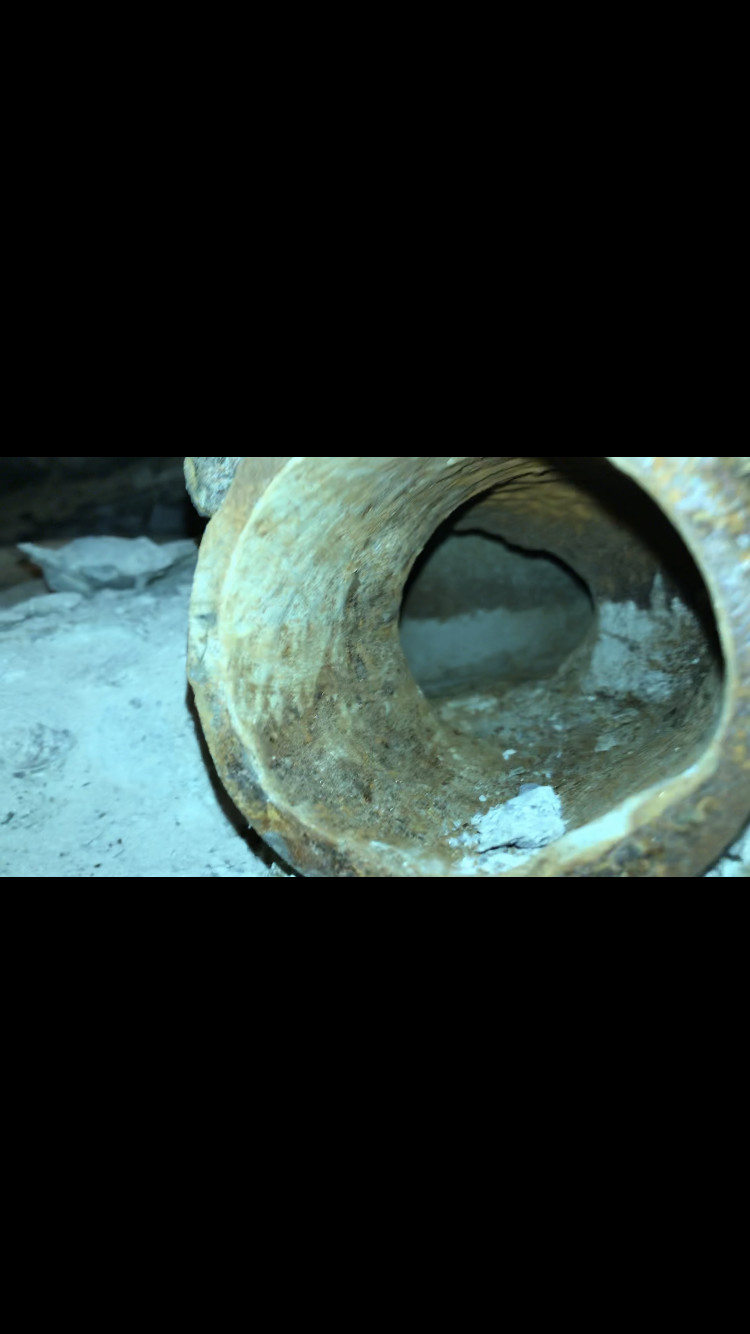

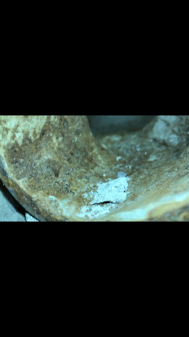

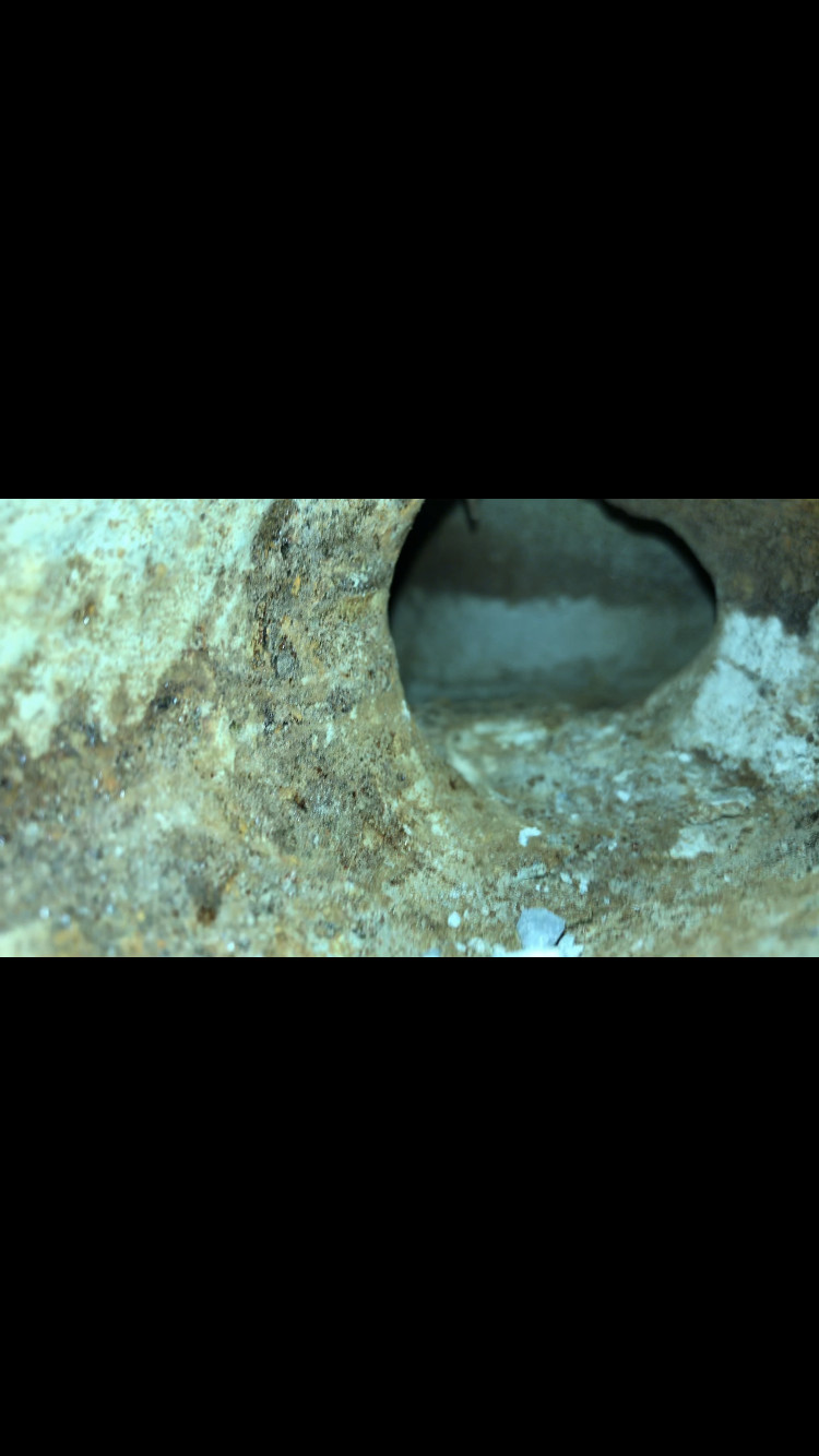

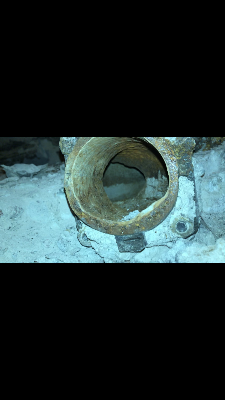

Lite mer bilder
  • Närbild av rostigt metallrör med synlig korrosion och håligheter.
  • Gammal rostig röranslutning i betongfundament.
  • Close-up av en mögelangripen vägg med synlig fuktskada och hål.
  • Närbild på mögel och fuktskador i en byggnadsstruktur.
  • Närbild av en gammal, korroderad rörledning med synliga avlagringar och skadat innerutrymme.

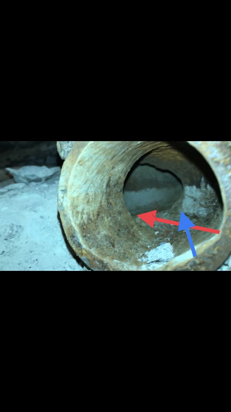

Hej igen, ännu en nybörjarfråga,
Finns det någon risk att vattnet från duschen samlas vid skarven som pilen visar?
  • Rostigt rör med synlig skarv markerad av en röd pil som pekar på potentiell vattenläcka.
Blå pil visar en skarv till röret från denna utböj. Antar att vattnet från duschen rinner och följer den röda pilen och sen ner i huvudröret?
Inte borde vattnet fasta vid blå pil och ligga kvar där? Borde väl rimligtvis åka i röd pils riktning?
Röret är som ett y där utböjen kopplas in i avloppsröret.
  • Avloppsrör med blå och röd pil som visar potentiell vattenflödesväg från en utböj.
