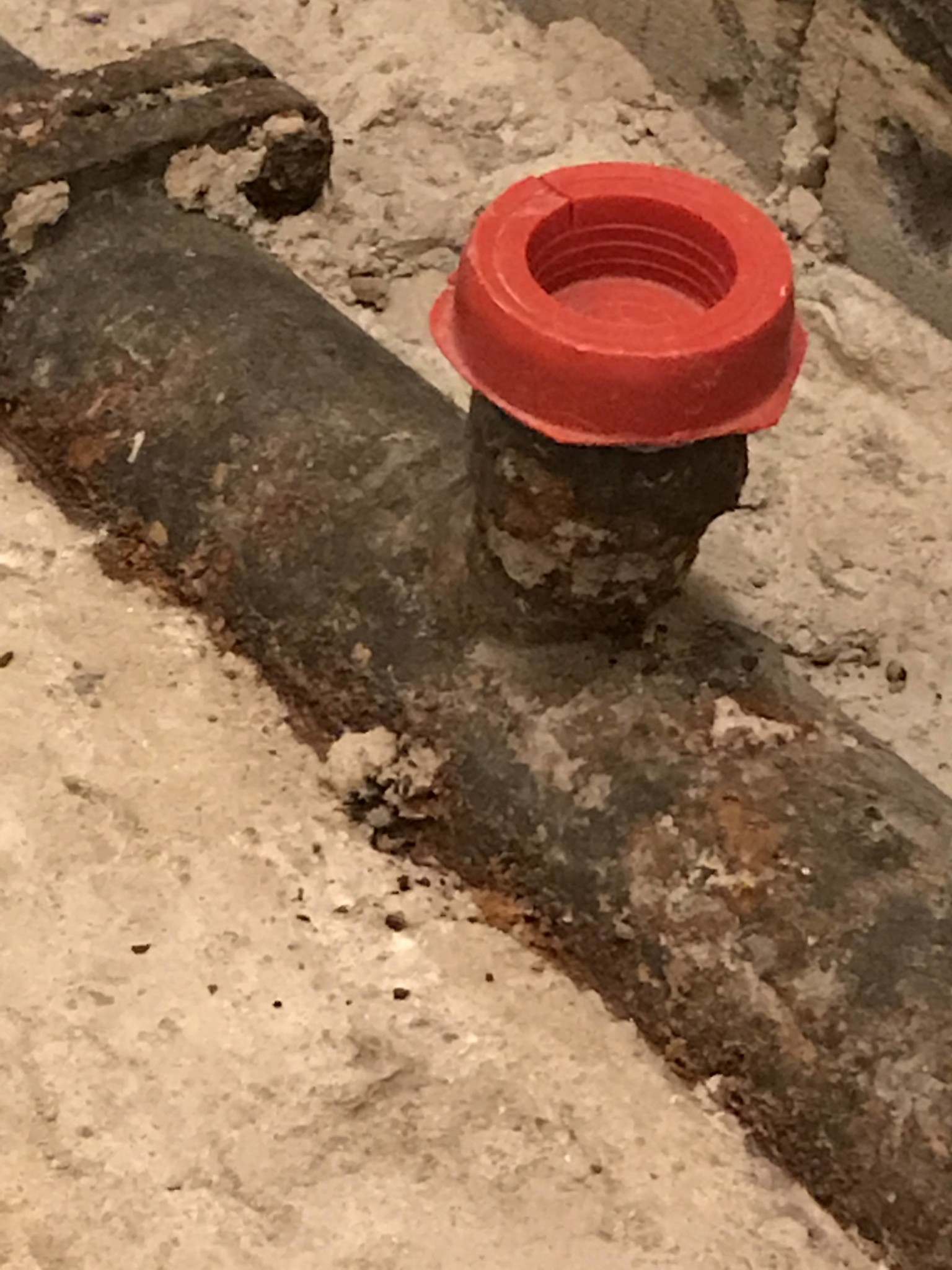

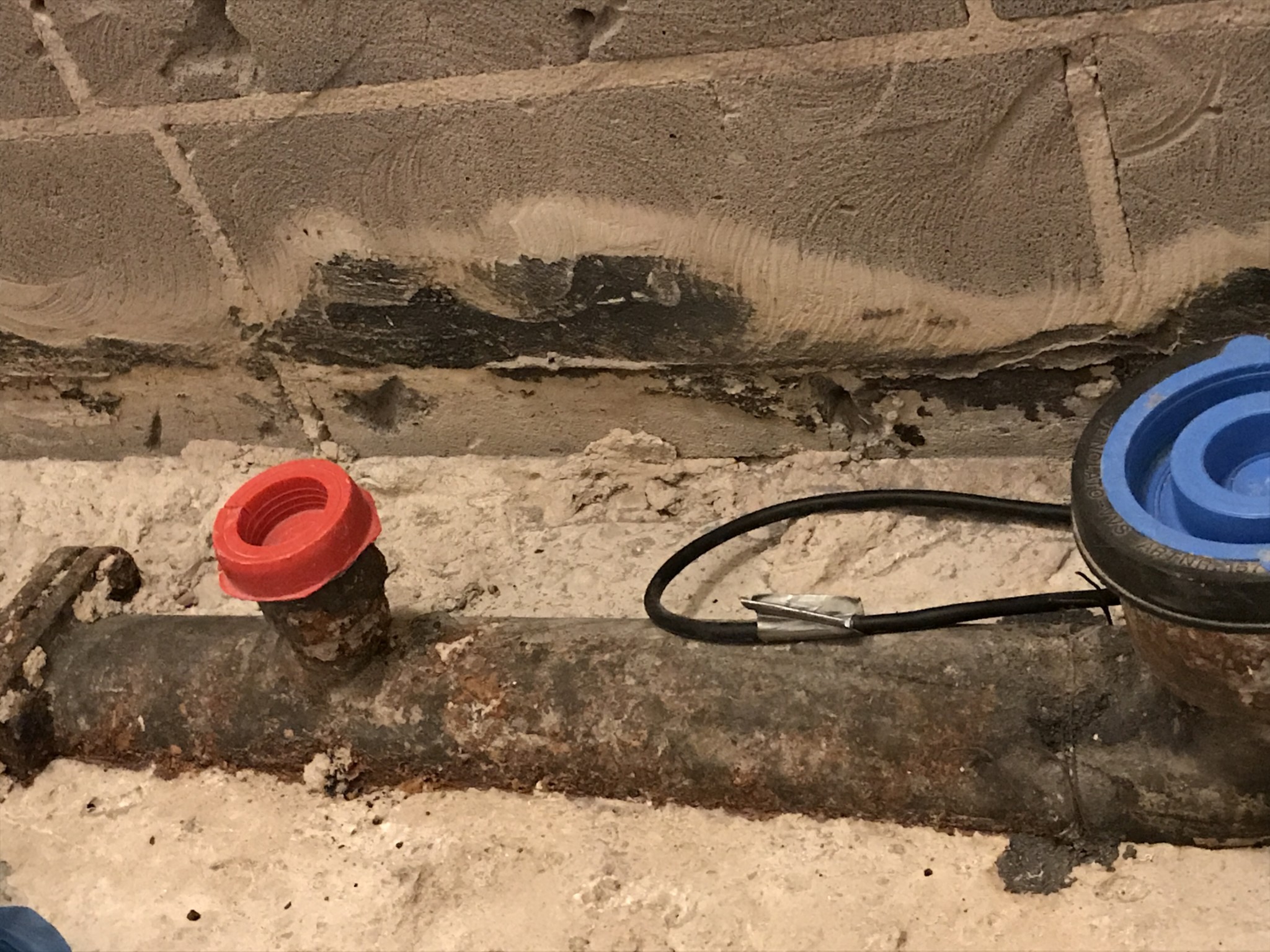

Hej alla,
Jag ska renovera badrummet i min bostadsrätt pga fuktskada från golvbrunnen i badrummet. Dock undrar jag nu över skicket på avloppsröret som är i gjutjärn från 60-talet. Röret är relinat med prolinemetoden men skicket på röret är inte det bästa enligt mig. Man kan tydligt se rostfärgningar, se bild. Kan fuktskadan månne komma från avloppsröret istället från golvbrunnen? Föreningen säger tyvärr nej till att byta ut röret pga att vi då bryter reliningen. Är det värt att låta någon besikta röret med en kamera?

Ser inga fel på det röret.
Problemet är att vi inte får för föreningen då vi bryter reliningen. Därför undrar jag om det är värt att ta in besiktningsman som filmar röret invändes?R Roppin skrev:

Vad menar du med att de är renoverade i färg? Som jag fattar är proline en typ av relining, alltså ett rör inuti gjutjärnsrören?
örV vvs facit skrev:
Om det är relinat med proline metodenD Dinodoy skrev:
Går det till så här
Röret fräses och spolas
Därefter brukar dom blåsa med fläktar
För torka ut vattnet fukten som finns i .
Sen förs en slang med en svirvel på
In i röret . En stor färgspruta går igång och
Slangen dras mot operatören medans färg ( en typ av plast härdfärg ( kommer inte ihåg exakt vad den heter ) polyester ? Kanske det va .
Fördela på rörets insida ( med skiftande resultat )
Min personliga uppfattning är att det är ett
Sämre allternativ av rör renovering
När man jämför med strumpsättning
Har sett otroligt fina relinade rör
Men tyvär också katastrofer
Reling för att den ska bli bra hänger verkligen på utövarna .
Dom jag känner till är inte billigast men
Det blir bra

Det var väl just för att gjutjärnsrören var gamla, dåliga och att det var risk för sönderrostning som man relinade dem.

Det borde gå om proline godkännerD Dinodoy skrev:
Fråga igen
Min åsikt är att golvbrunnen ska bytas
Dom når aldrig med 100 % säkerhet runt
I golvbrunnens utlop med färgen
Det är ju krav att byta golvbrunnar tillverkade innan ca 1990 vid renovering så det är inte ens valbart om man vill följa GVK's regler och det brukar ju bostadsrättsföreningar kräva. (iaf de större och seriösa)
