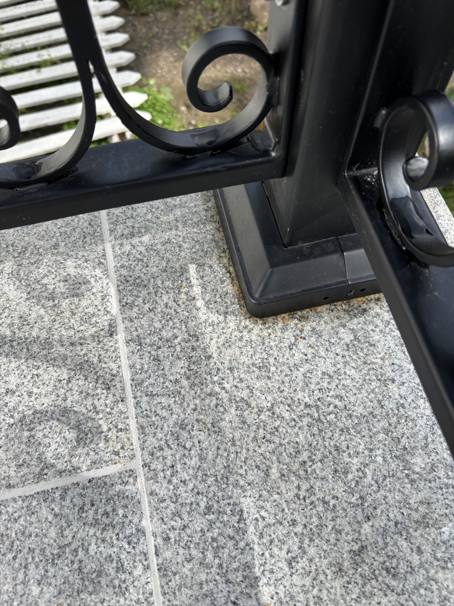

Vi har en entrétrappa med nylagda granitskivor. Igår sågade jag av några bultar som fäster ihop trappräcken. Bultarna var för långa så att jag sågade av lite så att de blev kortare. Metalldammet från bultarna hann rosta under natten och lämnat rostfläckar, se bilden. Jag har nu spolat bort metalldammet, men fläckarna är kvar. Hur får man bort dem? Misstänker att jag borde ta bort fläckarna när de är nya.

Prova med citronsyra, lös upp i vatten och lägg på fläckarna.C chrisli skrev:Hej!

Gnugga lite och spola av med rent vatten.
Tack Smeafan!S Smeafan skrev:
Är dock osäker på citronsyras effekt på granitsten. Köpte en flaska Rust remover av märke Bellinzoni. Sägs att den ska vara skonsam mot sten. Får testa på en mindre sten först ikväll.

Oxalsyra alla dagar i veckan.

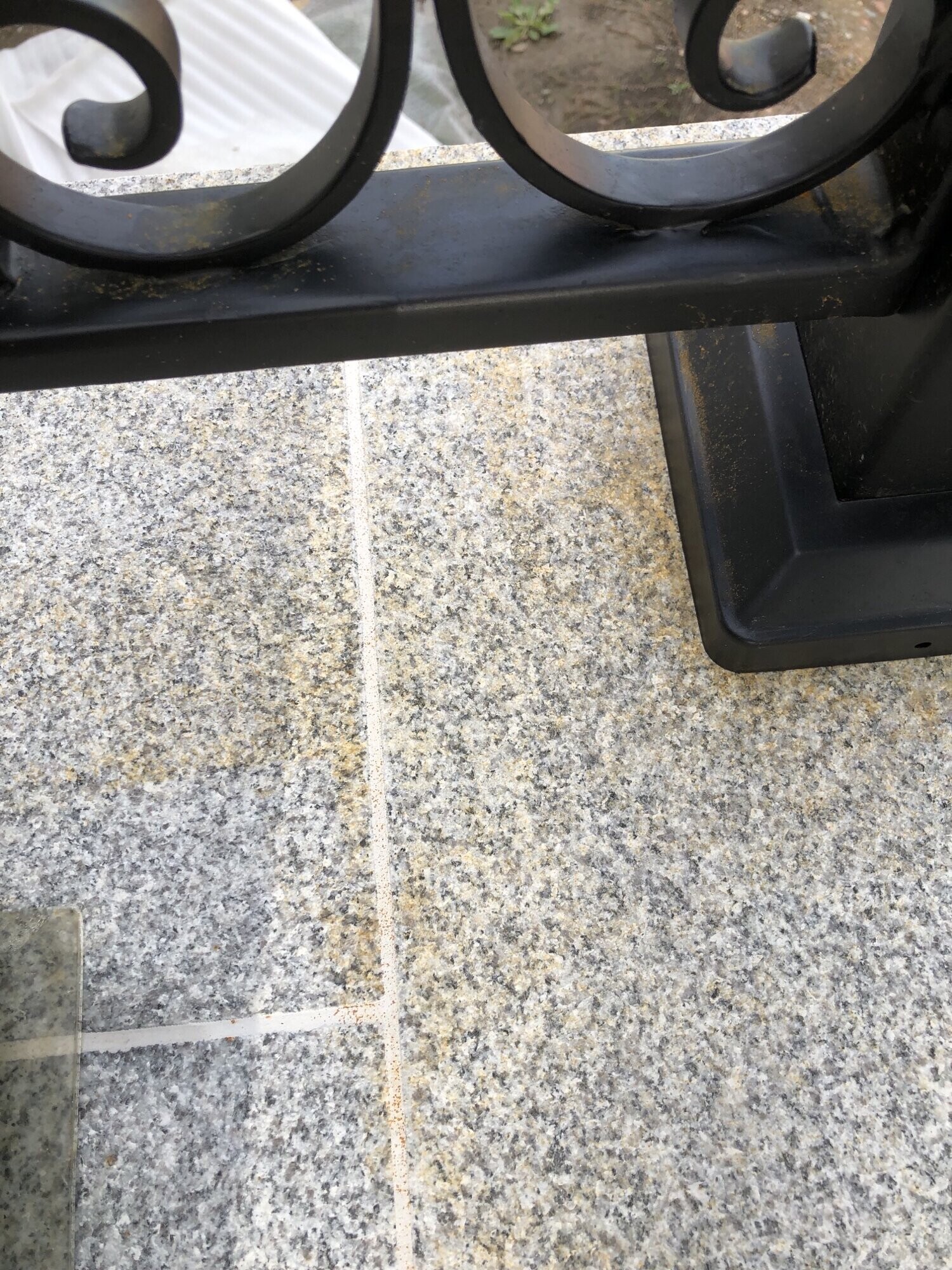

Har nu prövat Rust Remover. Det funkade bra, se bilden. Fick spola ordentligt då ämnet är en form av genomskinlig gelé som blir lite rosa efter ett par minuter. Efter ett par, tre minuter torkade jag bort och spolade med vatten. Ingen påverkan på stenen. Dock är Rust Remover rätt dyr. Tänker också testa oxalsyra eller nanosvamp framöver på resterande fläckar.
