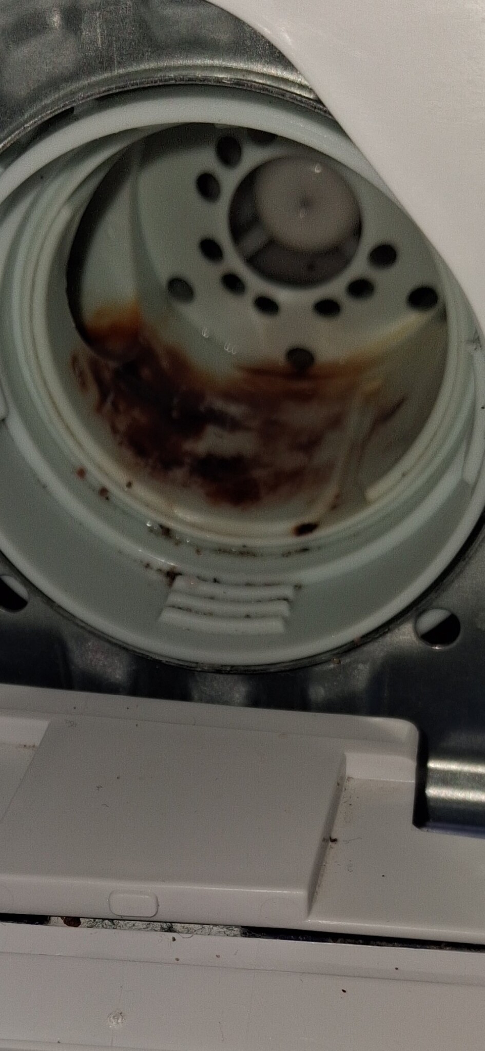

Min tvättmaskin stannade under ett tvättprogram med en fel kod. Så jag visste att det var dax att kolla filtret. Så jag tog bort det och där hade min sons halskedja fastnat och den hade börjat rosta. Så nu är filtret och ingången där filtret ska sitta väldigt svårt rostiga. Någon som vet om man kan få bort de svåra rostfläckarna och hur i så fall?
Rostfläckar kan du troligtvis få bort med Oxalsyra. Enklast är det att köpa en flaska "fälgtvätt" på Biltema eller liknande, den innehåller Oxalsyra. Har du rabarber kan du pressa dessa, så får du Oxalsyra.
Jag hade rostfläckar på köksbänken som var i trä. Det gick bort efter att jag penslat på fälgtvätt och låtit det vara i typ 30 min.

Så här ser det ut i ingången till filtret.. själva filtret tog jag bort igår och lämnade i ättika över natten, vilket tog bort det mesta av rosten. Men där inne i ingången är det svårare att hälla ättika.
  • Smutsig filter i tvättmaskin med mörka fläckar inuti.
Det finns även rostlösare på de flesta biltibehörsföretagen, som en kan pensla på och sedan spola av med vatten. Eller köra ett program för att spola ur.
