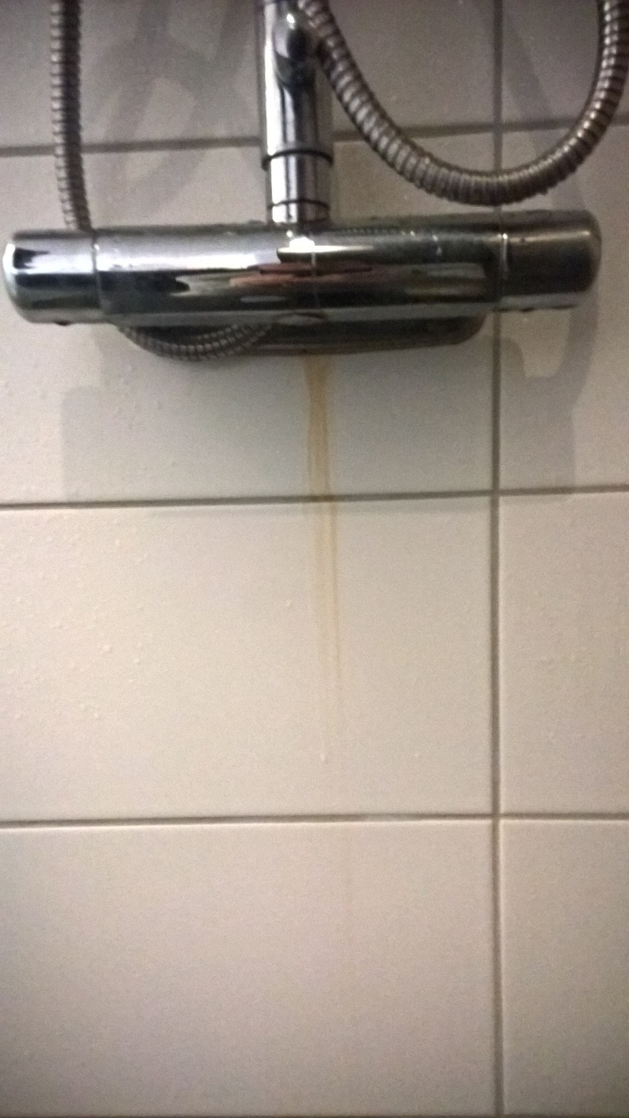

Badrummet är nyrenoverat sedan i sommras, då köptes givetvis även nya blandare.

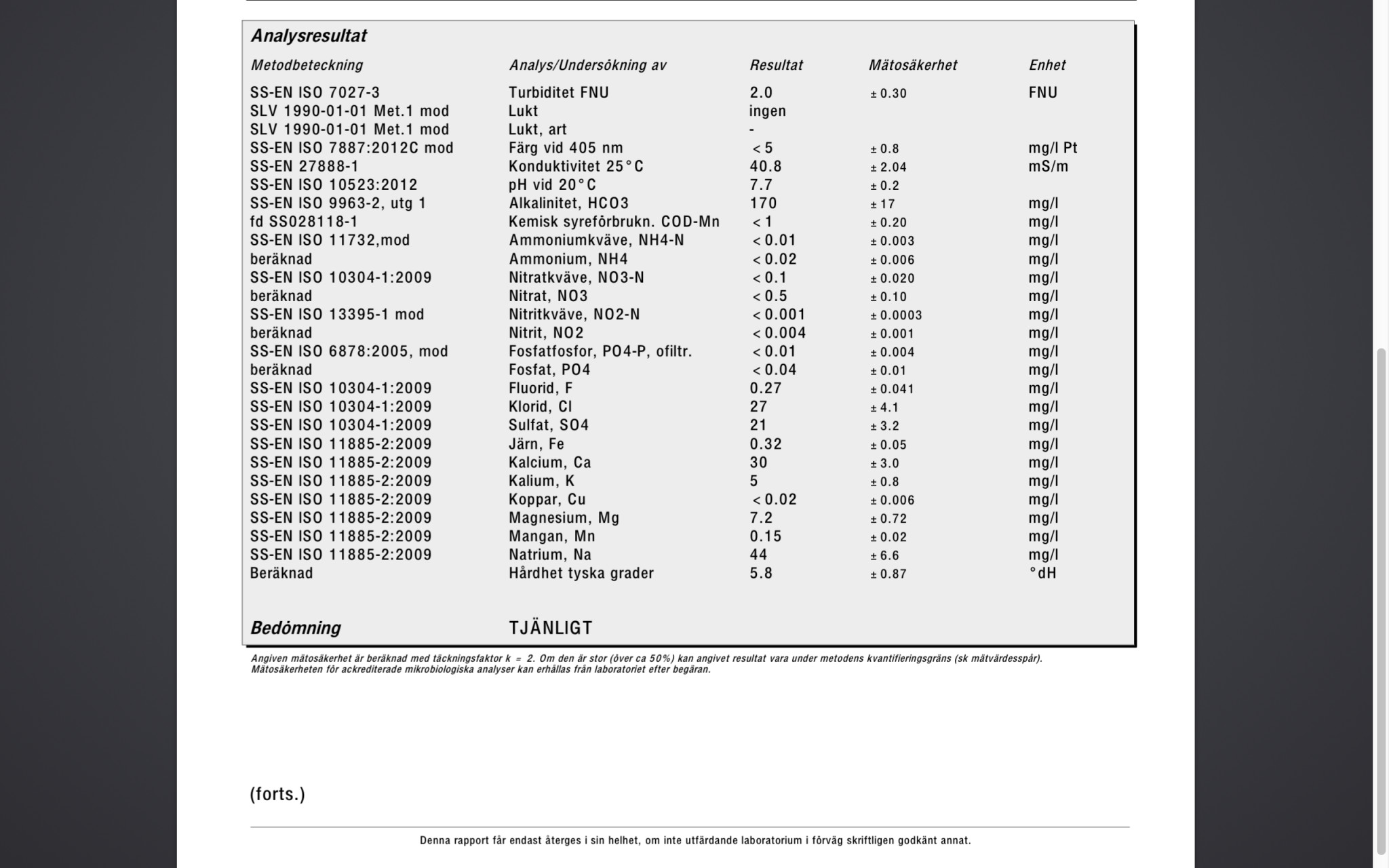

Vi har djupborrad brunn med dessa värden:
Vårt vatten färgar inte tvätten.
Vad kan detta vara? Hur stoppar jag det? Och hur får jag bort det?
Kalkosan är redan testat det fick bort en del men inte det som syns på bilden...
Finns det någon som har en lösning?

Har dom inte använt rostfri VVS-skruv för att sätta fast väggbrickan?

Så kan det ju vara.. Men är det någon som vet om man kan få bort fläckarna?

Oxalsyra.
Och var extra försiktig med fogen !

Du kan testa skruvskallarna med en magnet (kylskåpsmagnet). De skall inte reagera på magneten för då är de av vanligt stål som är olämpligt på detta ställe.

Ja skruvhuvudena syns och dom ser inte rostiga ut? Ska testa magneten, bra tips där! Tack!

Det konstiga är att spåret är centralt där det troligen inte finns någon skruv över. Man ser tyvärr inte riktigt hur det ser ut mellan blandaren och väggen. Kan själva blandaren vara lite otät ?

Hur menar du med att blandaren kan vara otät? Nä missfärgning är centrerad och skruvarna sitter vid sidan ju..
Flera blandarfästen har ett läckagehål centrerat i underkant, Mora tex kör med detta men skulle inte förvåna mig om i princip de flesta har samma system. Kolla om du ser ett litet hål i underkant gissningsvis 1.5-2mm stort

Japp dräneringshål finns! Borde vara där det missfärgade vattnet kommer ifrån. Men undrar vad som kan orsaka rosten då jag testat med magneten och den reagerar inte på skruvarna..
