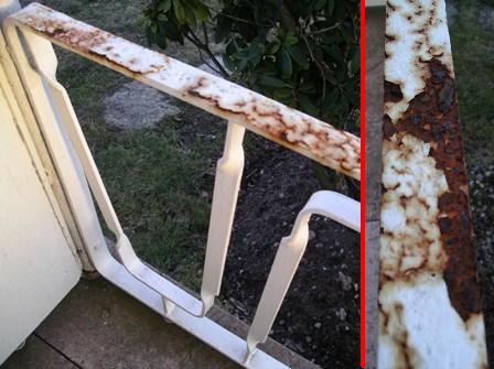

Vårt räcke till verandan är rostangripet. Hur får vi det fint igen?
Bara att slipa bort all rost med rondell. Rostskyddsmåla. Det finns kallgalv på sprayflaska. Täckmåla med järnfärg. Man kan även skrapa bort allt löst sittande färg och måla med hammarlack direkt på rosten, men jag skulle gjort det grundligt och slipat bort allt. Se till att göra jobbet i maj/juni en varm och solig dag när det är som torrast ute. Täckmåla innan kvällsdaggen.

Jag har för mig att det finns en färg som går att måla på rost, vet ej vad den heter :-/
8-) Hammarlack:
Hammarlack funkar sådär vill jag nog påstå... För att få det att hålla i längden så får man nog bita i det sura äpplet och slipa bort all rost.
Ta en stålborste som man kan ätta på vinkelslipen då slipper du märke i järnet om du kör med en sådan!
//M
Som Byggaren skriver så skall du skruva ner räcket, lämna det till någon som kan blästra det och omedelbart rostskyddsmåla och sedan täckmåla med den kulör du vill ha ett par ggr.
