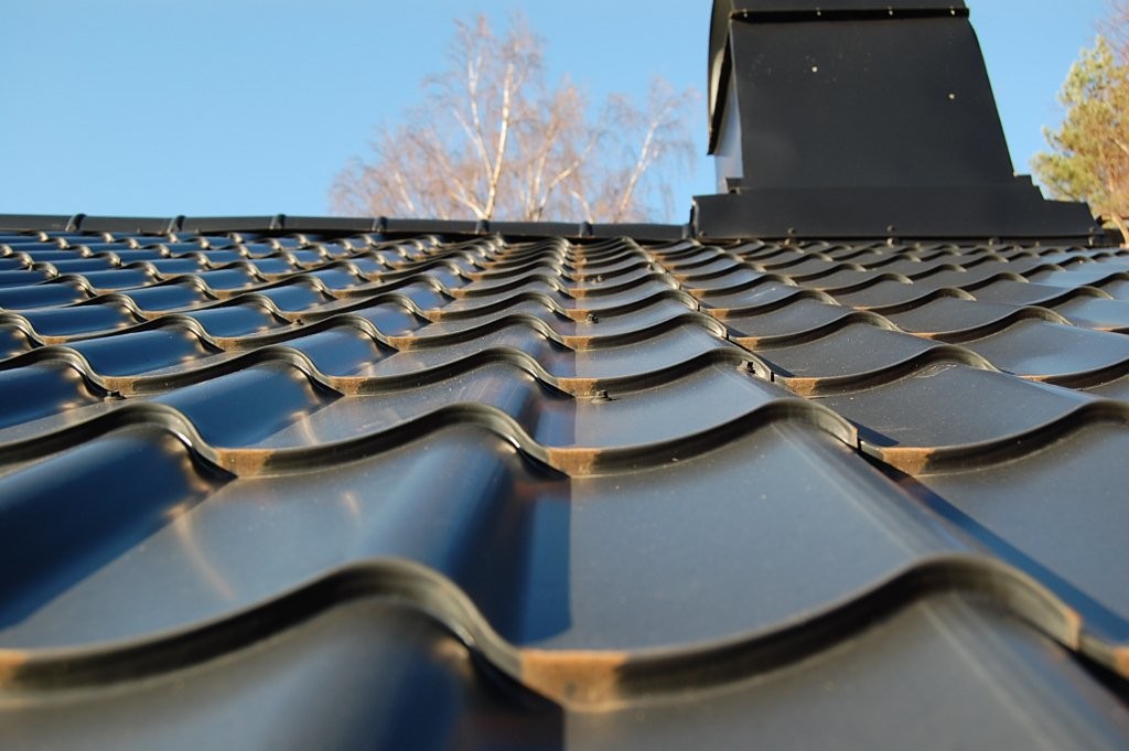

Jag undrar över plåttak och garantier på dem. Har en god vän som lagt svart plåttak för 8 år sedan och redan har rost i nederkant på varje ränndal på sitt taks södersida. (Se bild.)
Enligt tillverkaren gäller bara garantin för genomrost. De måste nu ta dit en firma för att åtgärda taket själva.
Eftersom jag själv bara har erfarenhet av vanligt korrugerat plåttak och där aldrig haft problem, blev fundersam. Vem vill ha rost på så nya tak? Har planer på att byta till plåt närmaste åren, men känner mig mycket tveksam nu.
Skiljer det mycket i kvalitén mellan de olika märkena. Spelar det roll om man har svart alt rött? (Svart blir varmare, kan det påverka?)
Är det någon här som åberopat garanti på sitt tak och hur har ni blivit bemötta då?
Tacksam för all input.

Problem med den sortens tak är vanlig, det verkar som plåtens ytbehandling inte riktigt tål den hårda pressningen som behövs för att få till tegelpannorna.
Har definitvt intrycket att den dyra plåten håller längre.
Mitt råd är att om huset tål det lägg betongpannor dom har betydligt bättre hållbarhet.

Är 15-20 år granit på färgen att den inte ska släppa eller rosta hos dom stora tillverkarna idag. Kvalitén skillnaden är stor mellan den billiga och dyra plåten. Sen håller dom på just nu att gå över till miljövänlig färg så du kommer troligen inte få samma färg som din vän. Jag skulle lägga ett tak som har Plannja Hard Coat med 15 år granit.
Plåten heter Borga Elegant.
Jag har läst på en del tillverkares sidor och det verkar som att garantin främst gäller genomrost. Om färgsläpp etc. får man visst bidrag till färg enligt vissa graderingar beroende på takets ålder. Hittade ett finskt tak som hade upp till 50 års garanti, det kändes lite bättre. Har betong idag på taket men problem med snö som ligger kvar, mossa man måste ta bort etc. På gästhus, förråd etc ligger plåt och det är i princip underhållsfritt. Dock ej pannplåt som min väninna har. Pratade med en annan god vän som haft samma fabrikat fast tegelrött och det var i perfekt skick efter kanske 20-25 år. Så man undrar om det är slumpen eller vad som avgör om man får en "bra sändning".

Är säker på att det inte är samma typ av färg på det som är 20 år och det som är 8 år. Sen är ju Borga billig plåt med dålig färg och ofta bara 0,4 mm dom andra brukar köra 0,6 mm.
