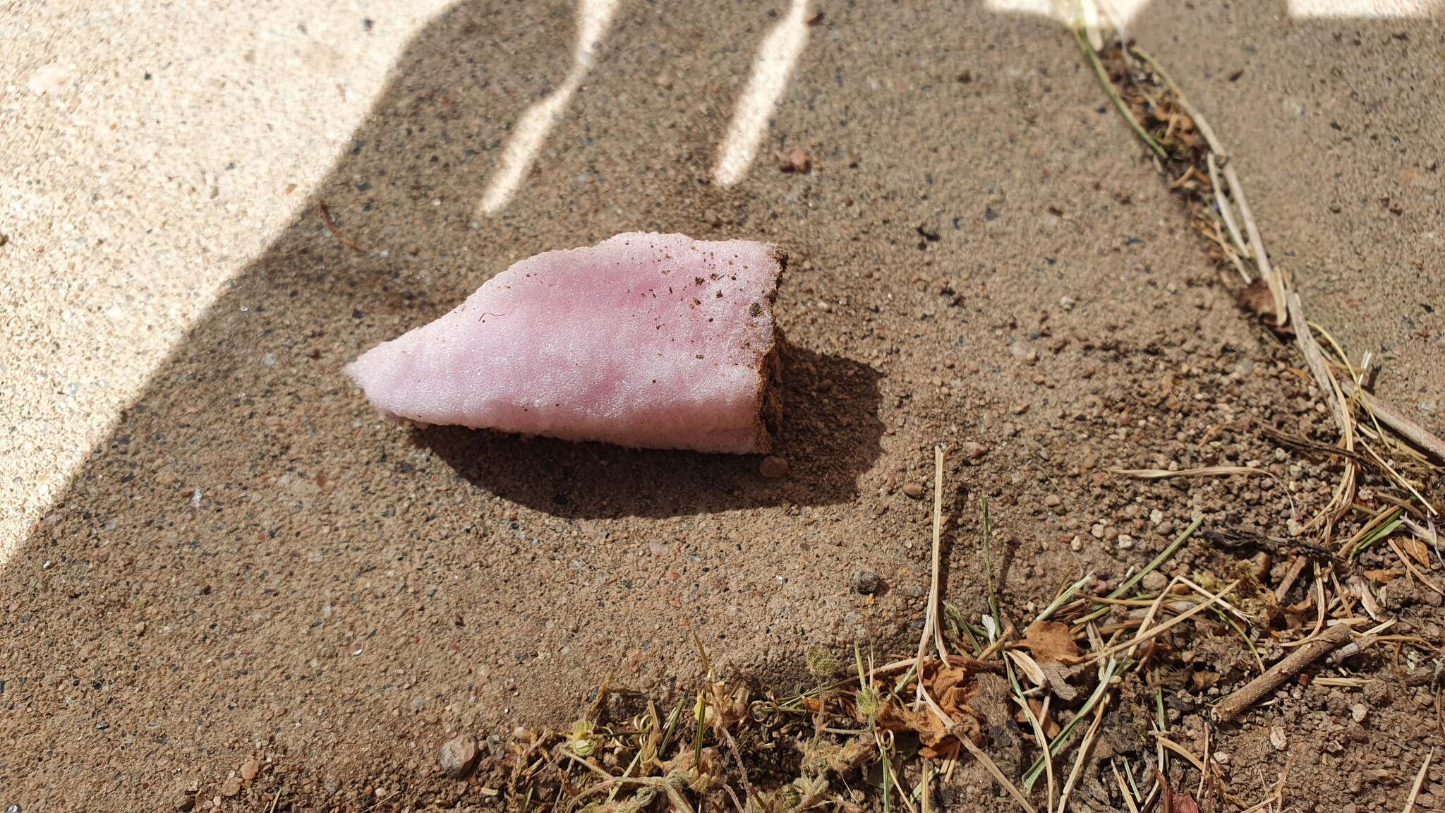

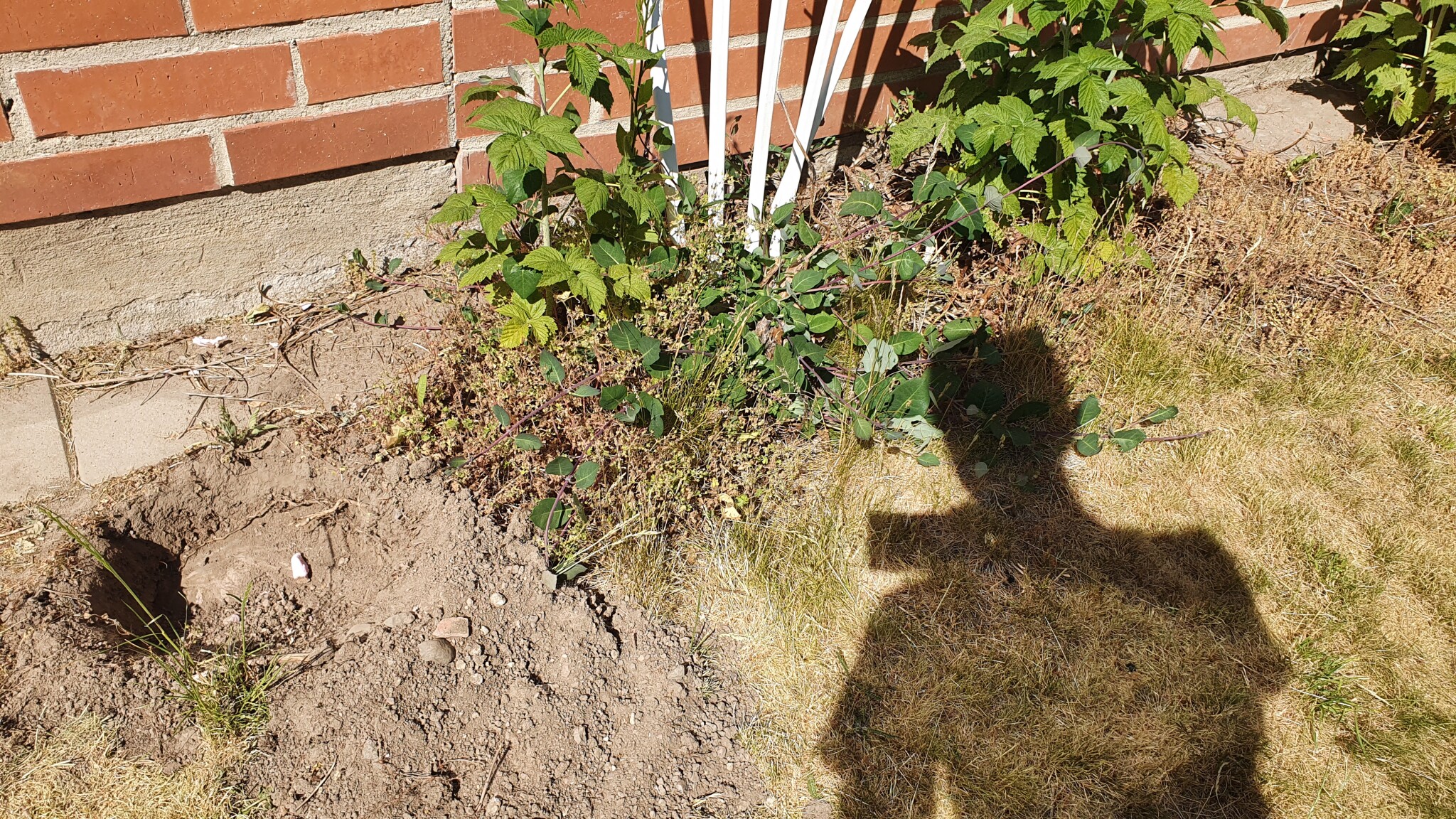

Skulle flytta en växt som står längs väggen lite i sidled. 1 dm ner stöter jag på block av någon form av rosa skumplast. Vad kan detta vara?
Växterna stod redan där när jag flyttade in.
Tegelhus, 90-tal,betongplatta?

Det är isolering för att tjälen inte ska krypa ner i närheten av grunden. Någon mer insatt i ämnet kan nog förklara mer.

Hittade ingen skumplast runt den ursprungliga platsen för växten, längre bort till höger längs väggen.
Åt vänster är ett inbyggt uterum och kollar jag någon meter åt vänster är där också skumplast.

XPS heter den och i ditt fall är den till tjälisolering, vanligen 60cm ut från väggen
