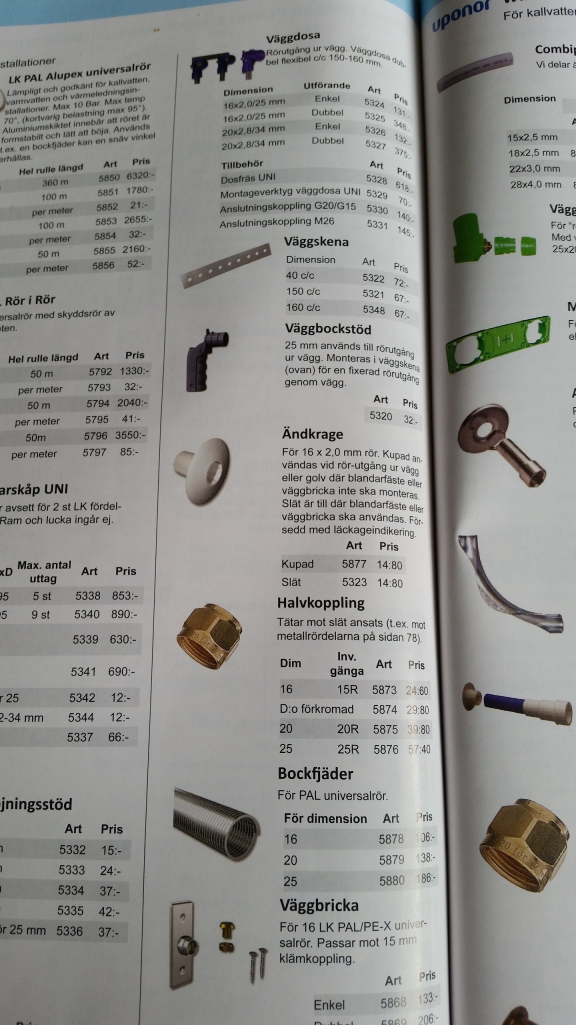

Har 2st lk pex universalrör 16x2,2mm i skyddsrör 25mm som kommer upp ur en gjuten platta (bredvid varandra). De kommer att hamna i det inre isoleringsskiktet 45mm i väggen för att sedan komma ut en bit upp på väggen där jag ev ska ha ett handfat i framtiden.
Har kollat i Rinkabykatalogen är dock inte helt säker på vilka delar som jag ska beställa för att få ut rören i 90 grader genom väggen? För att sedan få utanpåliggande rördragning.
Väggdosa eller väggskena+väggbockstöd, ändrade, väggbricka ?
Väggbockstöd tillsammans med skena innanför väggen, sen väggbricka utanför, alt om det är en dold installation så skippar man väggbrickan och monterar halvkoppling direkt på en ventil eller rörböj.
Väggdosan har man i duschen.

Vatette är ett alternativ som dessutom integrerar väl med utanpåliggande kromade delar.
