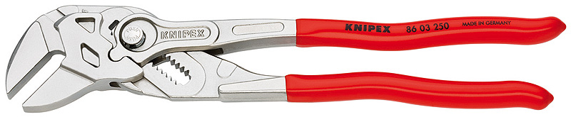

Då får jag nog räkna mig dit då jag har en sån här i verktygsvagnen:Fotografen skrev:
För övrigt har jag kommit fram till att om man väl börjat använda Knipex Cobra så är det väldigt svårt att kunna acceptera nåt annat, inte minst hade jag väldigt svårt för bahcos senaste modell som då den kom för cirkus 15 år sen inte hade normala käftar utan den såg ut såhär:
Jag provade ett tag, men lessnade rätt snart ur på den och var vid tillfället uppe på ett tak, och hade nån mätt då hade jag nog slagit världsrekord i kast med usel polygrip.

Eftersom det slutar med att jag nästan aldrig använder en polygrip på hela muttrar och bultar, så är den oranga polygripen nederst på bilden väldigt lik den polygrip jag tycker bäst om av de jag har. Man kan ta i mycket utan att huvudet av misstag flyttar sig, och det flyttar sig aldrig av misstag när man försöker greppa över någonting, samt den har inte den där löjliga raka käften utan taggar som man inte har någon som helst nytta av till annat än att runda av kanterna på mutter och bulthuvuden när man slinter.
