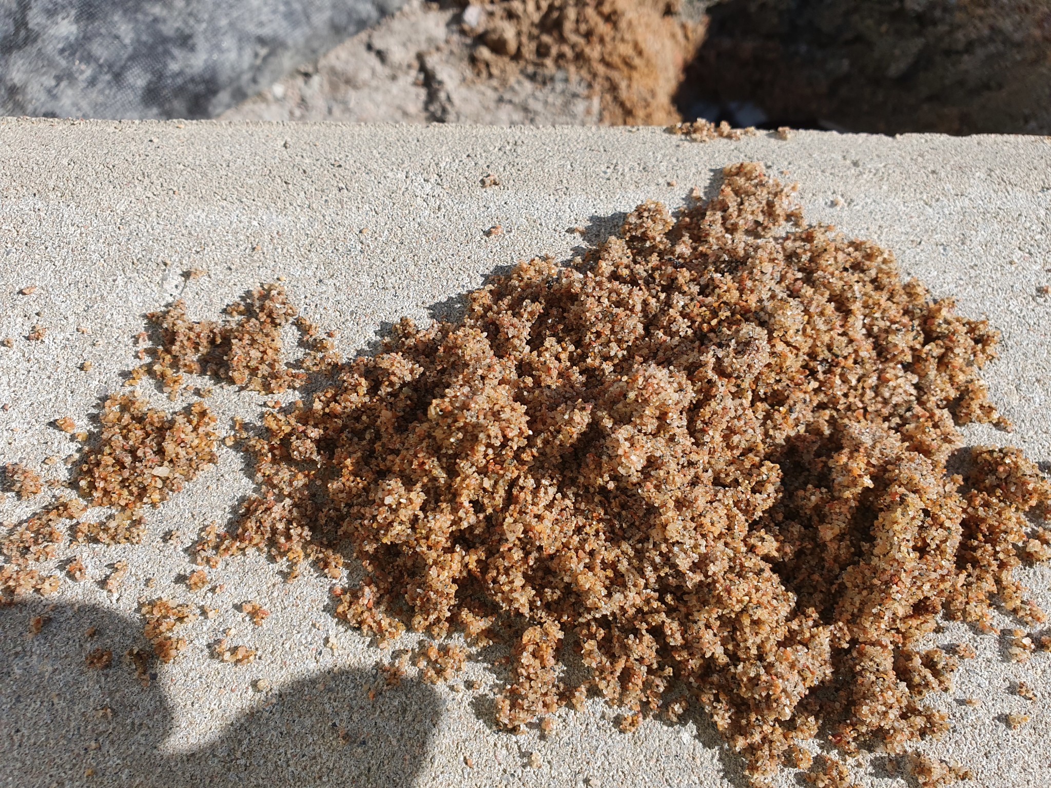

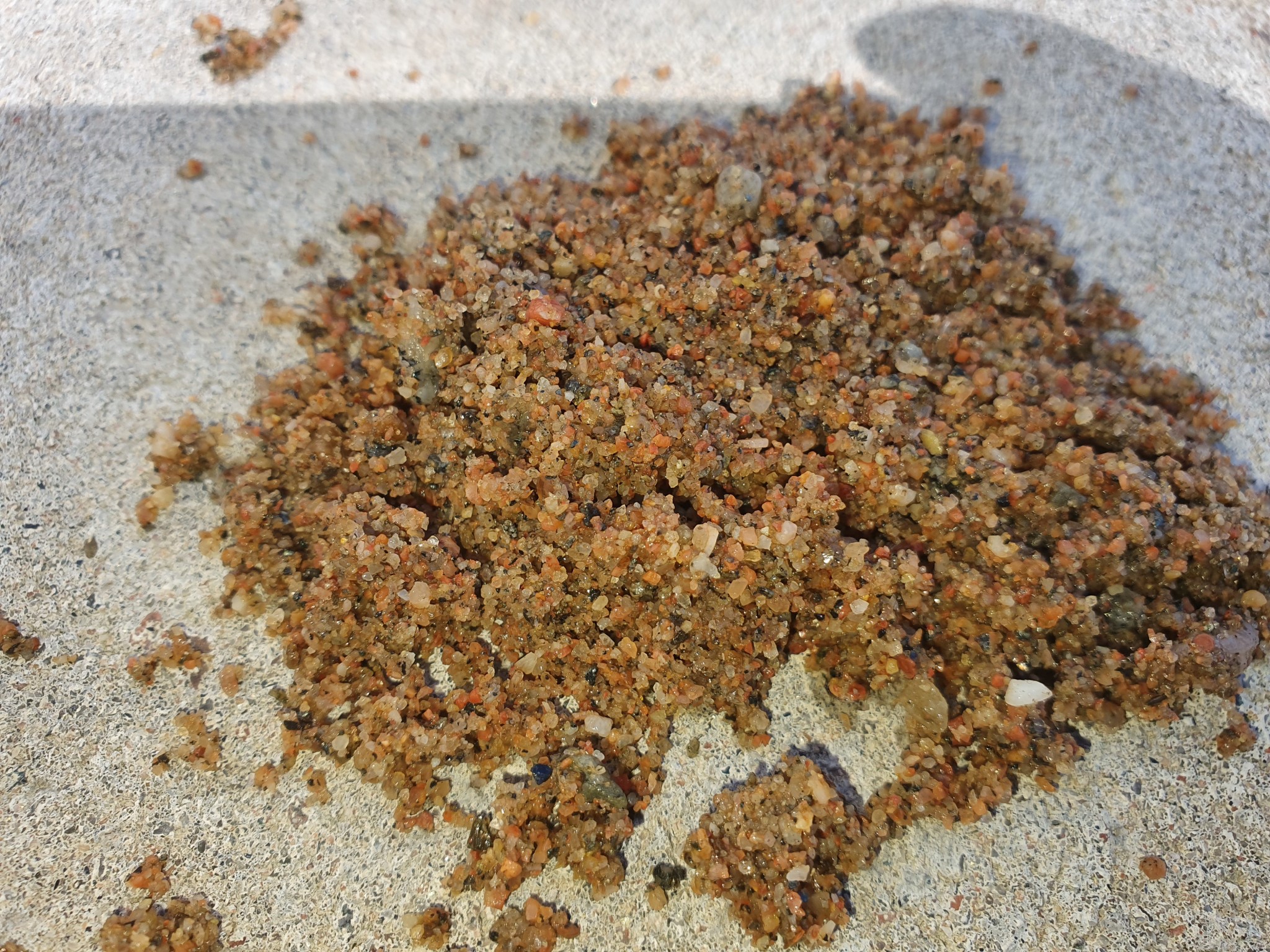

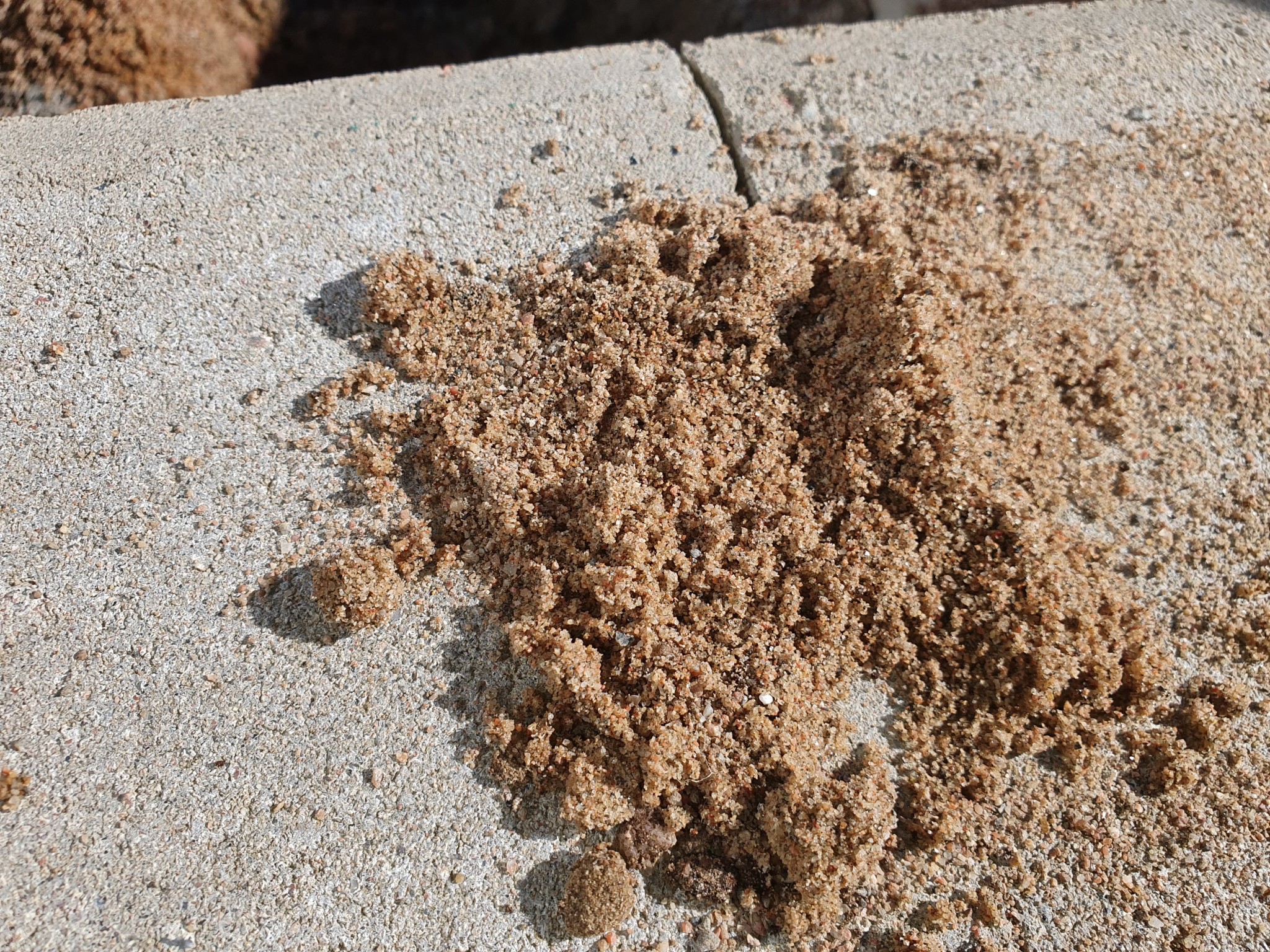

Ingen lera. Bara sand. Första metern så är fraktion finsand. Sen blir det lite grövre ju längre ner.
Infogade bilder.
Första metern.
Sen lite grövre.
Och till sist vattenförande lager.
Där ser man att de är betydligt mer små "pebbels".
Vilket gör god genomsläpplighet.
Du kanske måste zooma in för att se skillnaden.
Jag har sand hela vägen ner till berg som ligger på 7.5-8 meter.

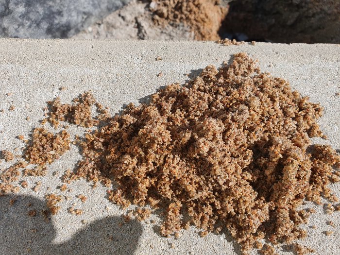

Infogade bilder.
Första metern.
Sen lite grövre.

Så ser min sand ut vid vatten punkt.

@TotalControl : de där fraktionerna känner jag igen, men inte helt idiotsäker på vilka djup de kom på för min del. Kan man på något sätt avgöra jordlagren innan man börjar skicka ner filterbrunnsrör för drygt 2000kr på lite vinst och förlust ? Jordborr går ju inte under grundvattennivån för att "provborra".

Har du kollat på SGU och bytt kartvisare till jordlagerföljder eller vad det heter? För då ser man jordlagerföljder efter just provborrningar.
Brukar dock vara glest med sådana prover.
Jag har 2 st på en radie av 3km.
