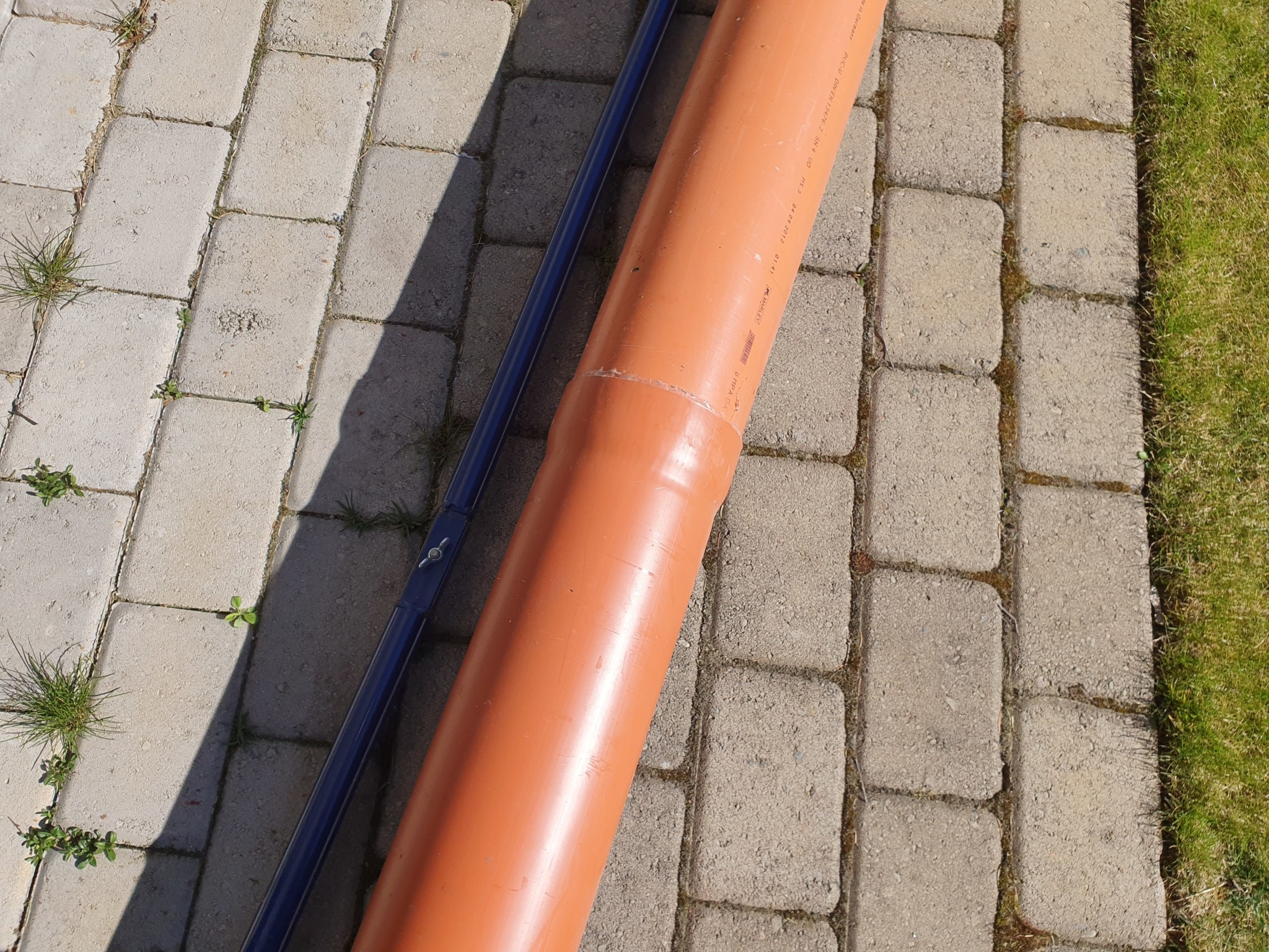

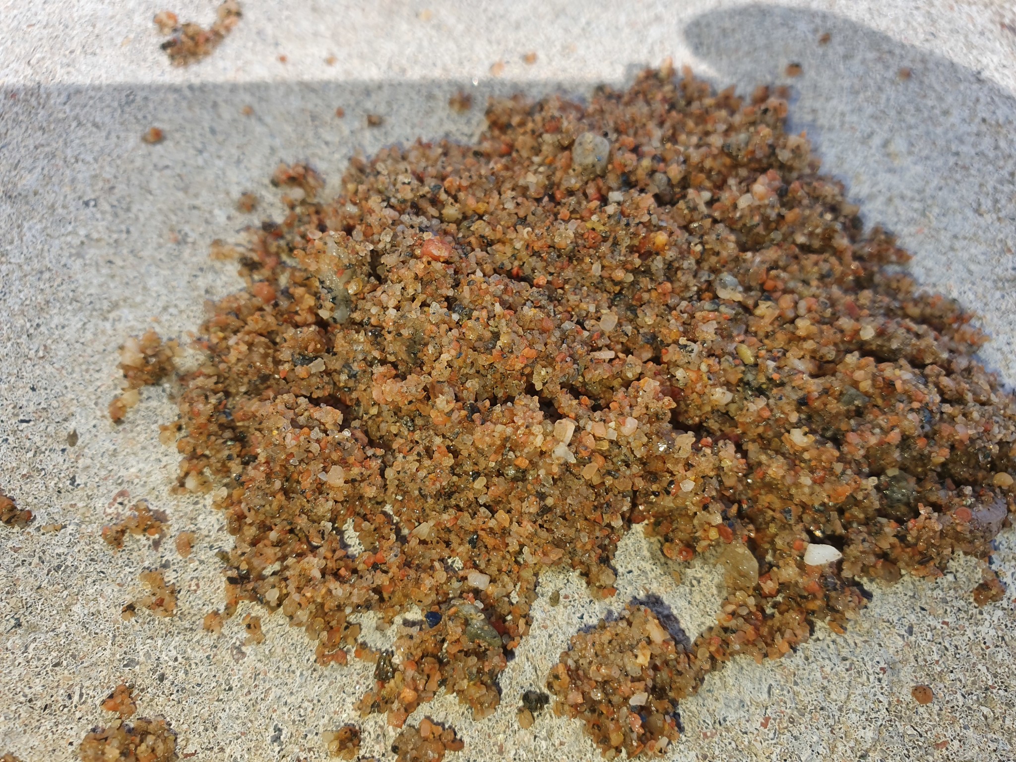

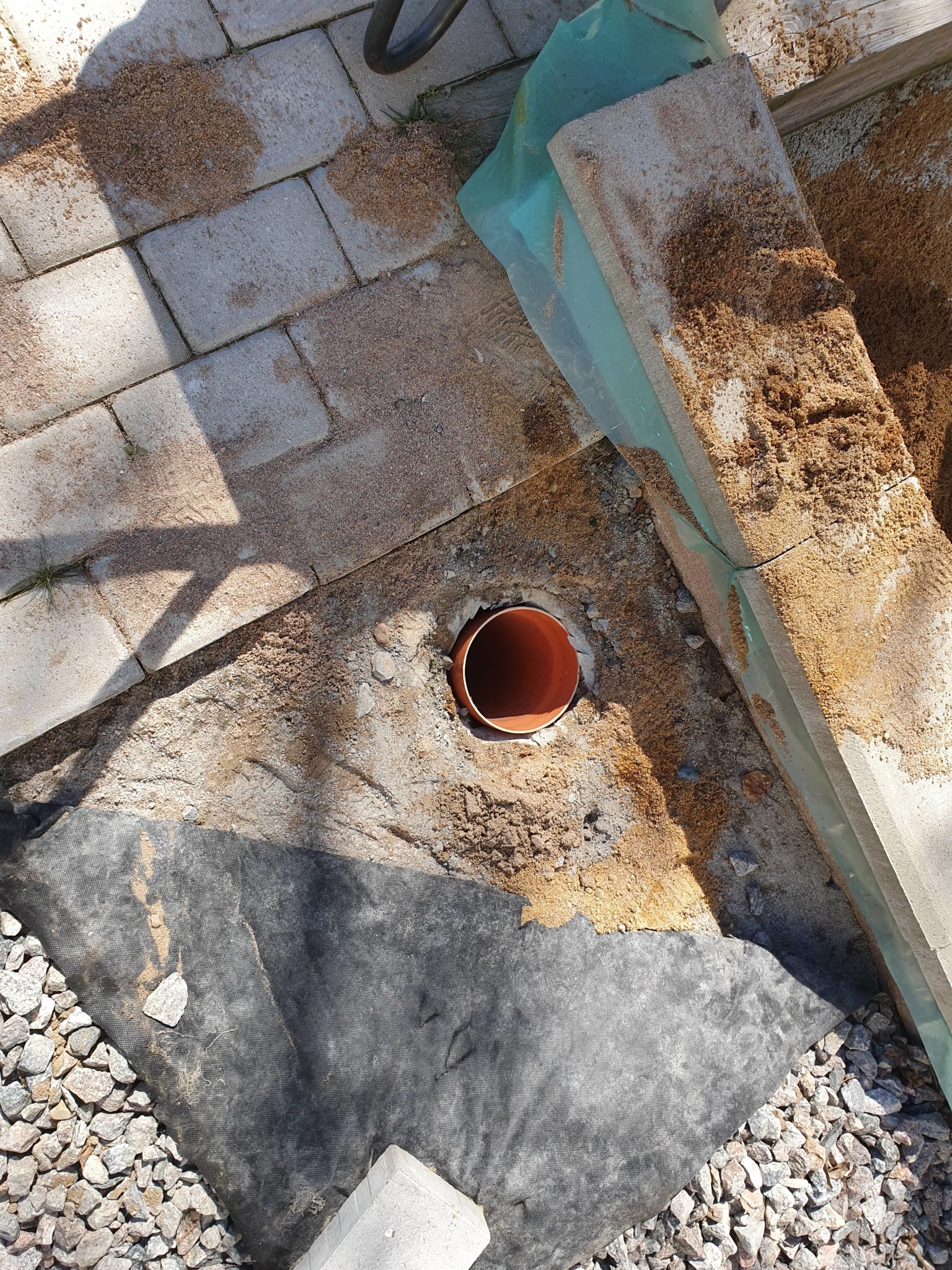

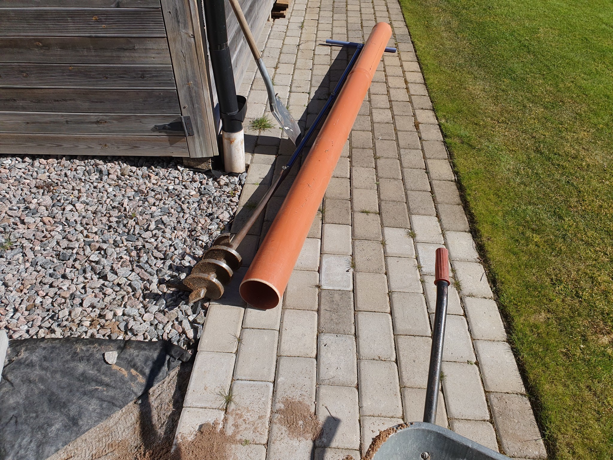

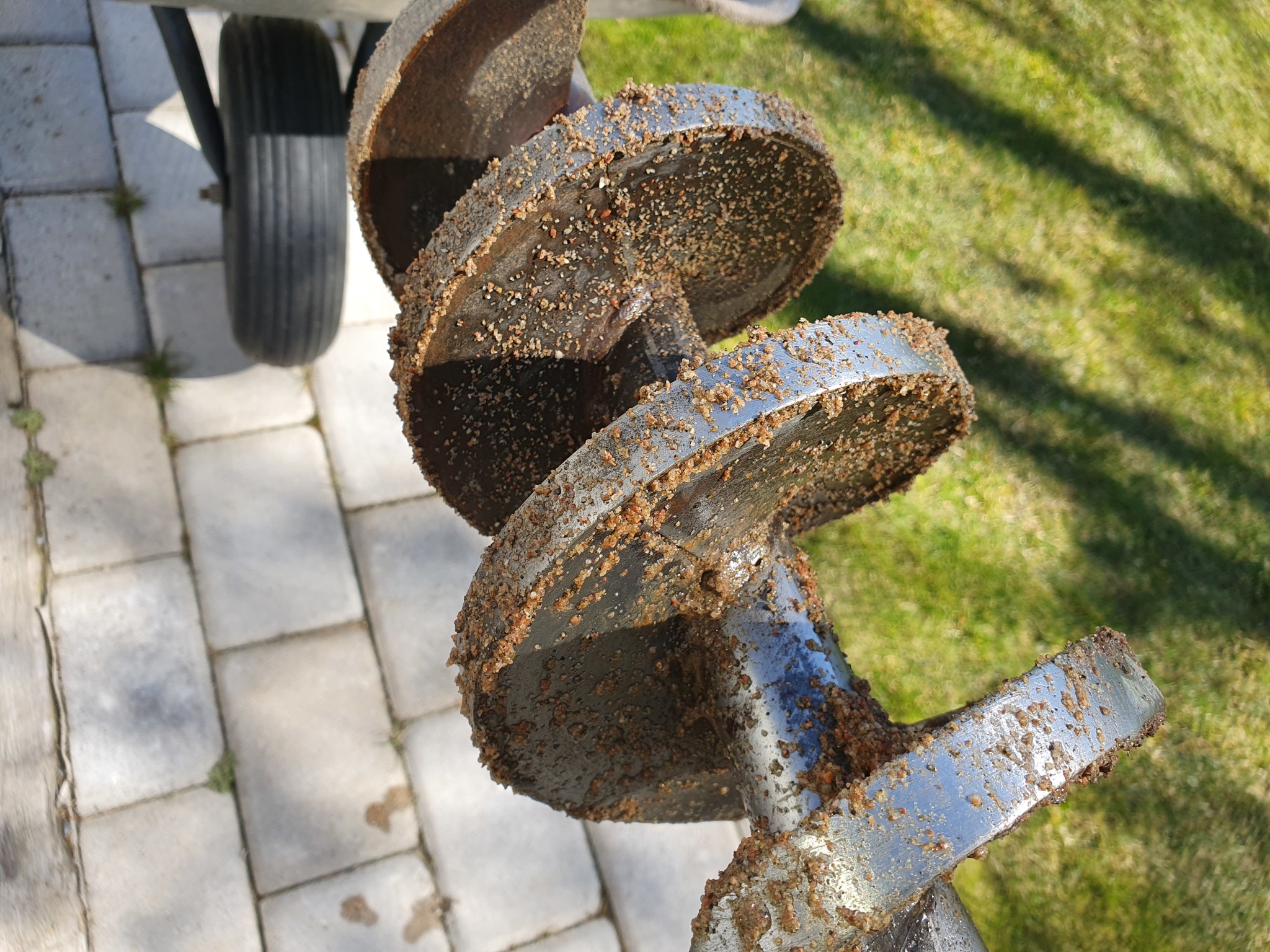

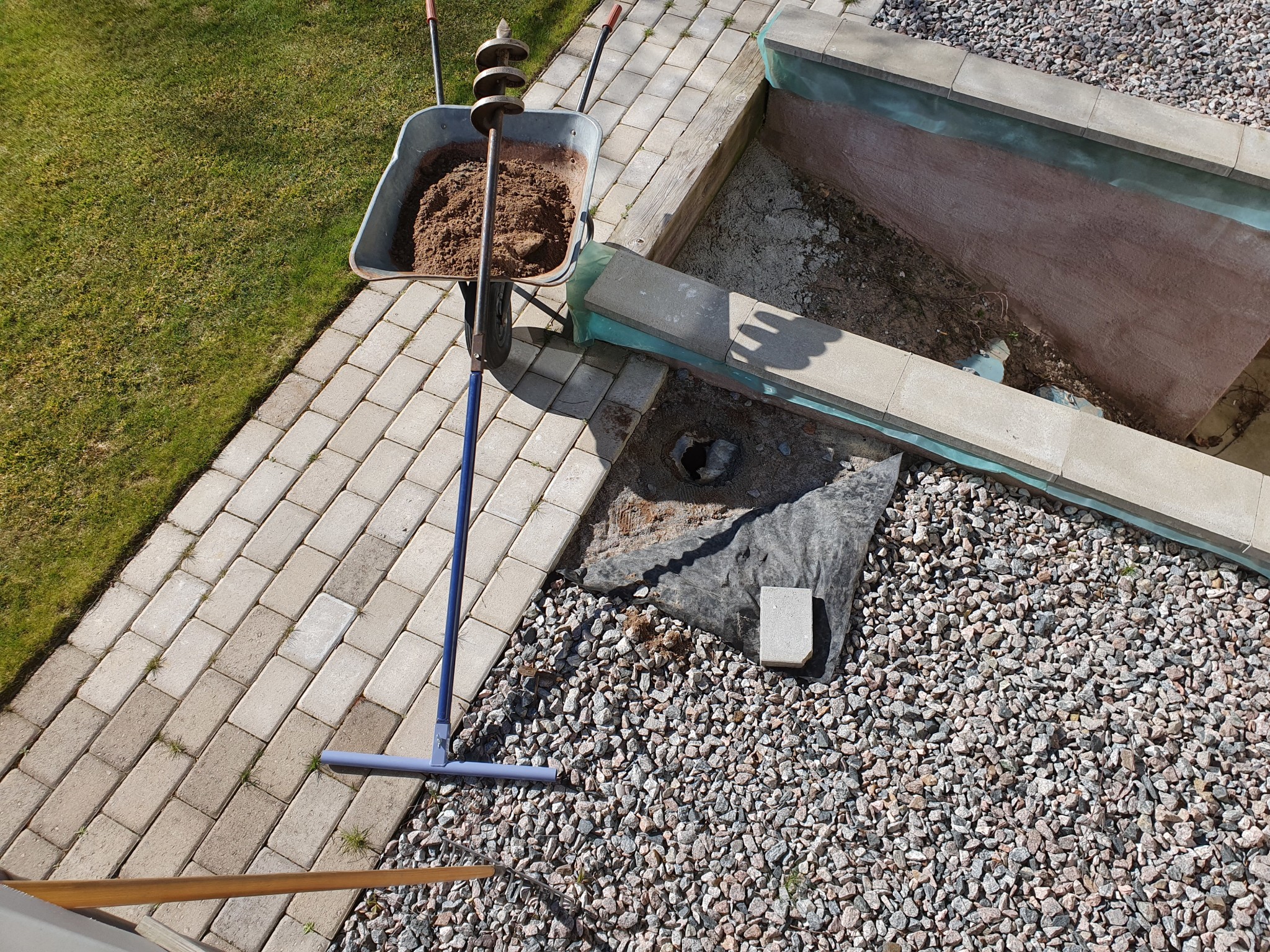

Tog bara 50 min med jordborren på dia 145 mm att komma ner till grundvattnet på 3.5 meters djup. Foderöret på dia 160mm gled ner lätt. Hålet blir alltid lite större än borret så 145 borr med foder 160 är perfekt.
Infogar lite bilder. Där ser ni även hur mitt vattenförande sandlager ser ut. (Postglacial sand)
Fogen i bild 3 är limmad med PVC lim och röret är i slaget rejält. Sitter som berget. Bra att skarvarna sitter fast om man åker på att behöva lyfta foderöret av någon anledning.
Nu är det bara vänta på 3 meter filterör DN115. Har 6 meter brunnsrör redan. Borde tops ta ett par timmar att få ner. Blir en djuphålspump i det här hålet.
