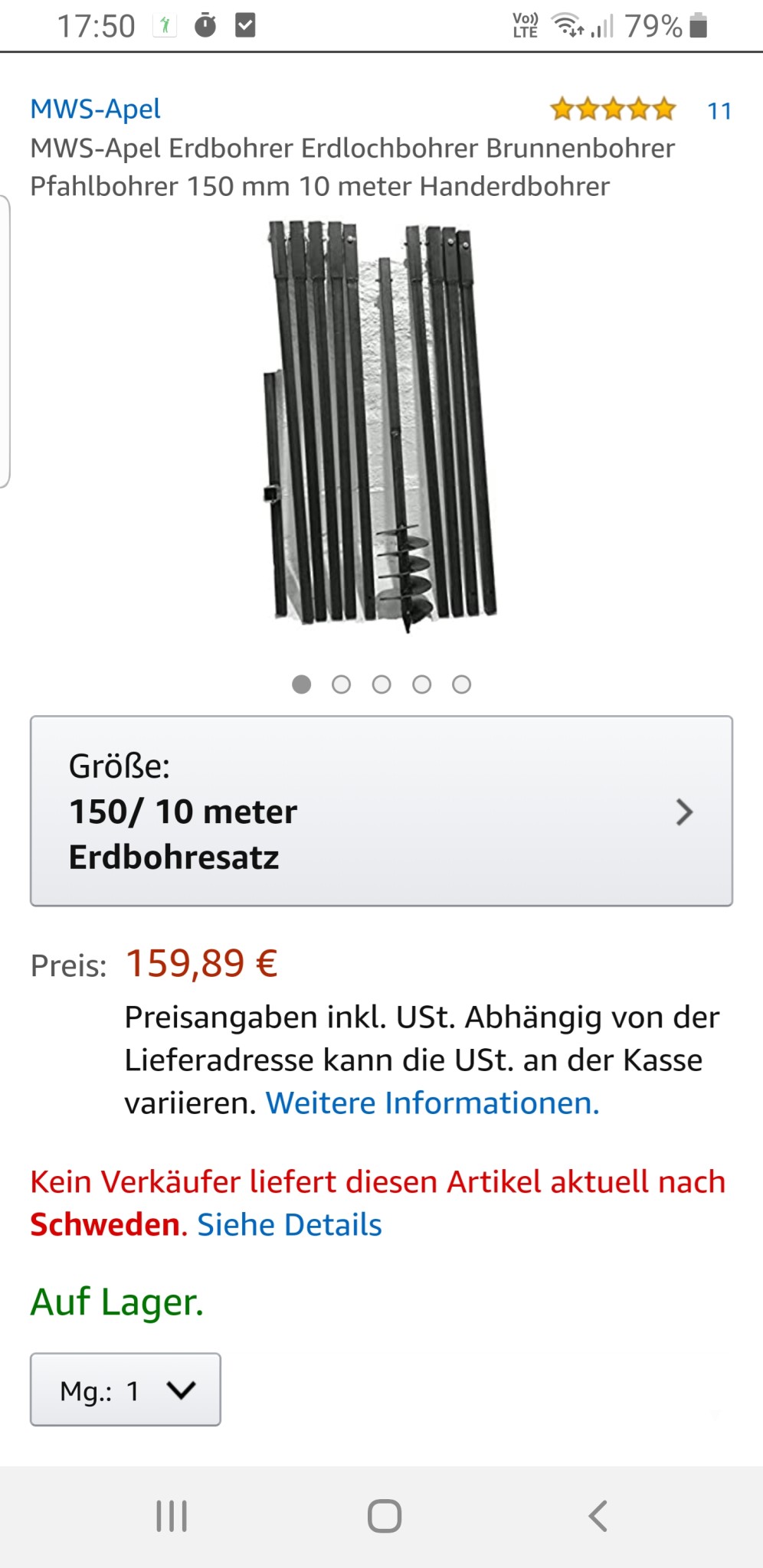

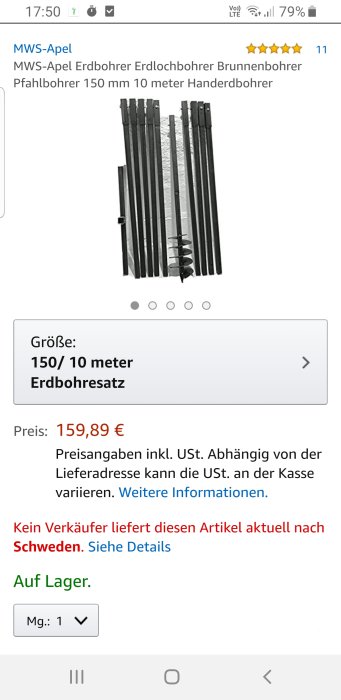

Ursäkta om jag lånar tråden, men hade tänkt beställa skurupsborren med förlängare (7st 1m)och tre borr storlekar. För drygt 4300:- utan begärt offert. Då såg jag detta på Amazon:
Borrutrustning för 10 m och 15 cm borr. För 160 euro. Är det sämre matrial eller är skurupsborren bara värd sina pengar tror ni?
Vad ska du göra? Ska du köra med kiespumpe sen?
Jag har dia 145 mm 8 meters set från
https://www.erdbohrer.de/Brunnenbohrer-30x30:::75.html
Kostar 150 euro.
Den funkar otroligt bra. Den har även en sarg runt spiralen så materialet ligger kvar på borret när man drar upp den.
Om du ska borra en brunn med kiespumpe metodiken och borren är till det så skulle jag aldrig köpt Skurupsborren för de pengarna utan kört den jag länkade. Om du nu inte ska borra i bara lera.

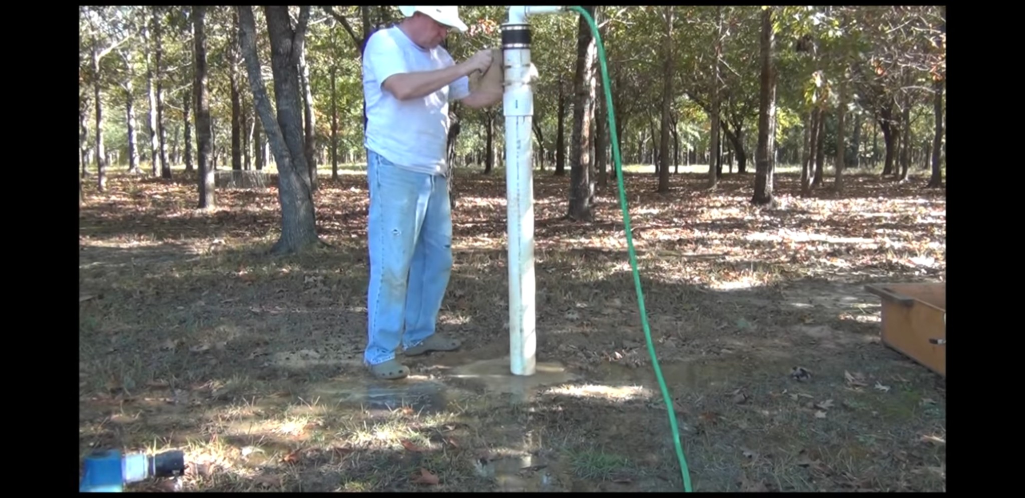

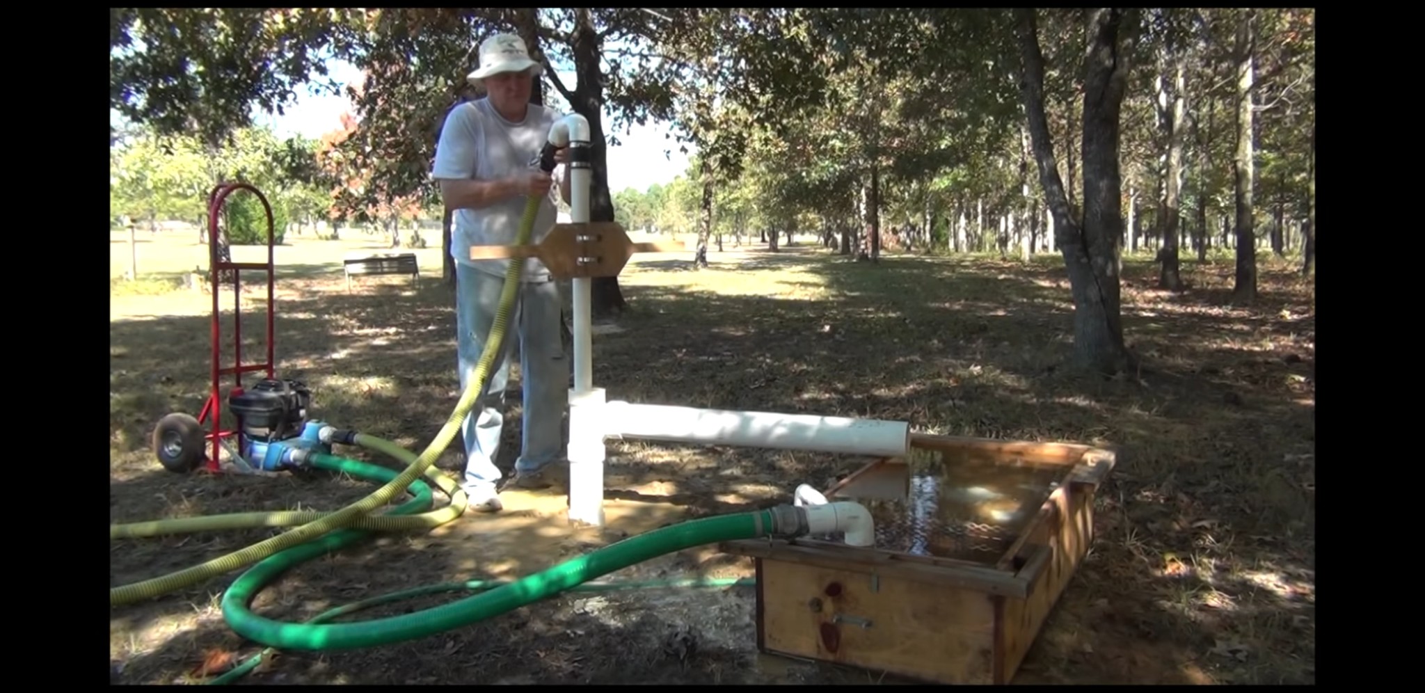

Från början var jag helt inne på spola ner ett rör, kollade på drillyourownwell.com. Kollade på köpa en diafragmapump och ett ksr för cirkulerande borrvatten, samt då blanda i bentonit för väggarna inte ska kollapsa.TotalControl skrev:
Men det kändes omständigt att komma igång, och testa jordborra känns förhållandesvis billigt och går fort att rigga!
Ah okej. Jag och min bror testade faktisk jänkarvarianten först. Att spola ner men det var hopplöst.
Sen hittade jag den Tyska varianten med kiespump och filterör.
