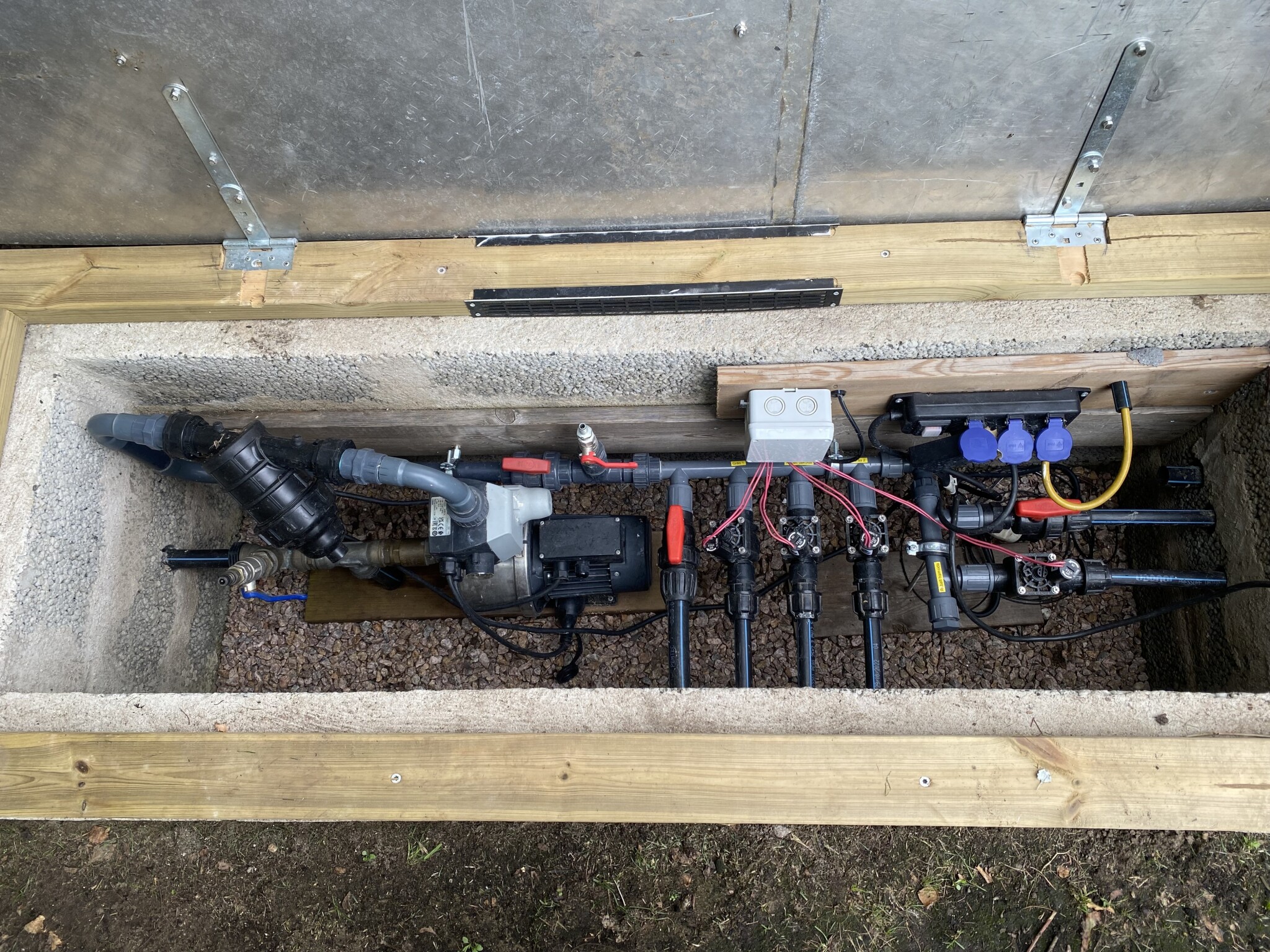

Då är det dags att börja projektera pumphus eller ännu hellre pumpgrop. Har någon bra byggbeskrivning på pumpgrop, hade varit skönt att få ner detta under marken för snygg och tyst installation. Tänker att det inte behöver ta så mycket plats, dvs pump, hydrofor, elanslutning och lite rör…
Skanemasen
Pumpgrop med lecablocksram, rörledningar, pump, filter och ventiler. Locket i aluminium med tryckt regel och filter för ventilation.
Såhär ser min pumpgrop ut uppifrån. Inte den bästa bilden kanske men hade ingen bättre i telefonen. Murad med lecablock och sedan skruvat en tryckt regel för att enklare kunna skruva dit locket som jag bockade till av en gammal durkplåt i aluminium. Det svart man ser i regeln är ett filter jag hade kvar sedan köksrenoveringen för att få lite luftcirkulation och hålla bort fukt och kryp. (spännt myggnät i)
Från vänster ser man anslutningen från pem-sil nr1 och pem-sil nr två ser man gå rakt ner i backen. Sen är där pump, filter, ventiler och diverse jag behövde i min installation.
copello2 och 2 till
Ser lite tajt ut i hållet, skulle kanske var minst 1/2 mter bredare. Med pumpgrop i backen, kan det bli att grundvatten kan komma in högt och dränka pumpen tro. Kanske det det är väldrenerat så det inte blir sjö där. Hur blir det med vintern och frysrisken.

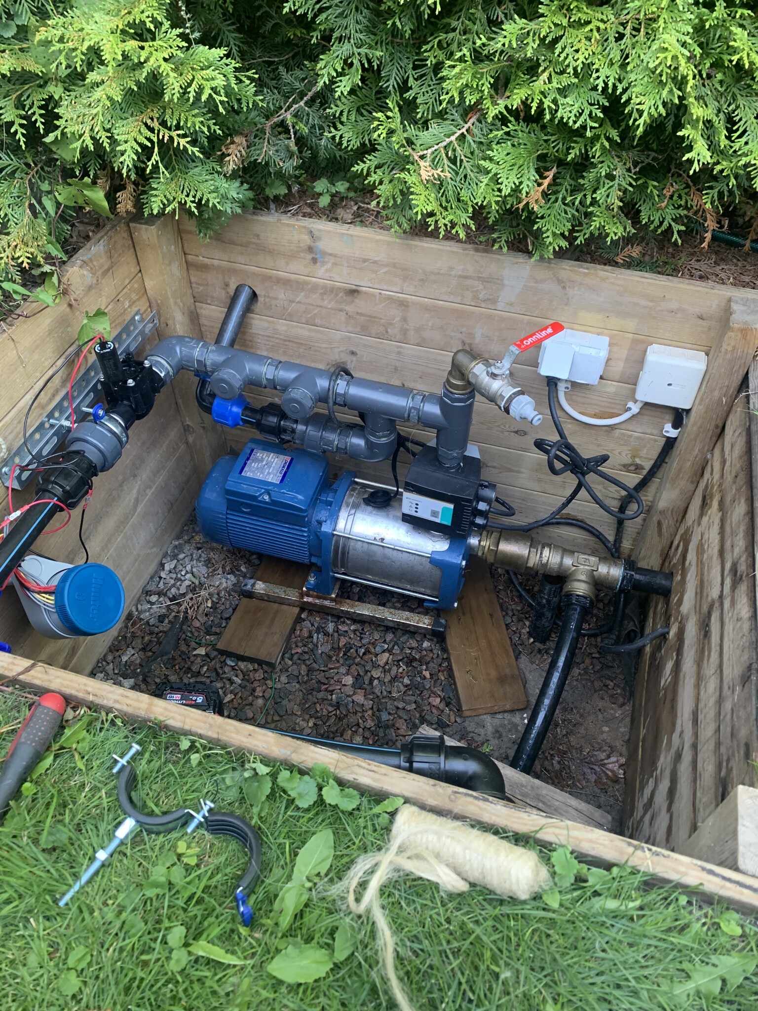

Blå vattenpump installerad i en träfodrad grop, omgiven av slangar och ledningar, med grönska i bakgrunden.
Såhär ser min grop ut.
Som du ser Capello så har varken jag eller upa någon hydropress utan vi kör med flödesvakt/flödescontoller istället. Den ser till så att pumpen alltid går så länge man tar ut flöde och den har även torrkörningsskydd om man skulle få in luft så att pumpen slutar ge flöde. Med detta tar pumpenheten mindre plats.
Jag satte bara tryckt virke i min grop men skulle hellre haft leca om jag gjort om det. Virket ruttnar efter några år men min grop är nog bortåt 10 år nu och inget har rasat in ännu.
Vad gäller frysrisk så har jag min pump stående i gropen året om men jag tömmer den via bottenpluggen varje höst och vattensystemet tömmer jag med tryckluft.
Om grundvattnet skulle komma upp i gropen så hade jag haft 50cm vatten i källaren och det har inte hänt än.
Taket på min pumphydda är är bara ett platt lock byggt av tryckt virke med ytpapp på.
Jag har tre slangar in på sugsidan. En från en filterbrunn och två från pemsilar.

Vad jag skulle med en 1/2 meter till i gropen vet jag inte…? 🤔 Ölen har jag i kylen så till dem behövs ingen plats iaf.. 🤷‍♂️
Tömmer på samma vis som @Mardigan så enda skillnaden är att jag haft över metern i källaren om vattnet stigit. Jag har lagt ca 15-20cm makadam i botten för att dränera bort ev vatten som skulle kunna hitta in ovanifrån. (Överkurs deLuxe..)

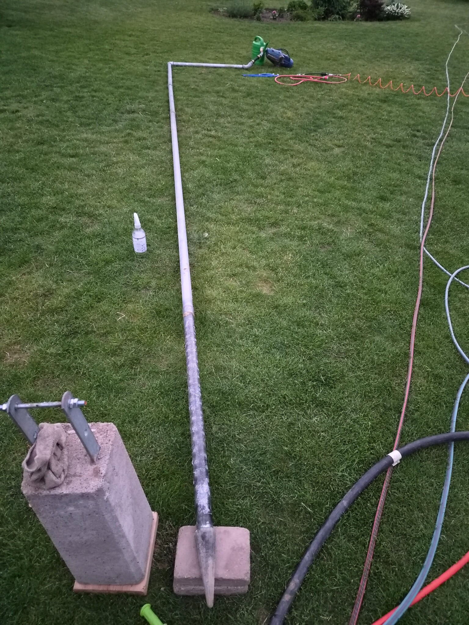

fribergdavid
Har precis slagit ned en rörspetsbrunn på 6m där vattenpelare i röret är på 4,6m. Har problem med att jag behöver fylla pumphuset varje gång då den tappar vattnet. Backventilen sitter vertikalt innan pumpen. Har idag dragit upp hela för att trycktesta med luft och kan inte hitta något läckage. Ska man sätta en backventil direkt efter silen?
  • Rörspetsbrunn med tillhörande pumputrustning och rör på gräsmatta, betongvikt och verktyg synliga.
Skulle gissa på att en mässingsventil inte tål slag så bra så jag rekommenderar inte backventil nere vid silen.
Jag tror att du har läckage i en koppling/skarv skulle möjligtvis kunna vara läckage i backventilen också.
Har du tätat skarvarna med lin?
Finns väldigt många nackdelar med rörspetsbrunnar och jag har svårt att komma på någon fördel.
Du har stött på en av nackdelarna.

Alla skarvar är tätade med lin och pasta. Trycktestade genom att täta silen sen blåsa tryck och spraya med såpavatten, hittade en liten läcka igår som jag spände och då försvann den lät sen stå över natten men samma fel därav jag tog upp allt i dag för att testa alla skarvar men hittar inget läckage. Fyllt med vatten ovan mark och då håller den tätt, börjar läcka så fort jag släpper kopplingen vid backventilen.
Förstår inte riktigt vad du menar med ”börjar läcka så fort jag släpper kopplingen vid backventilen”?
fribergdavid
Jag vattenfyllde allt ihop, och då höll det tätt. Men när jag släpper kopplingen innan backventilen så börjar det rinna ut vatten ur spetssilen vilket tyder på att backventilen fungerar.
hsd
Bild på hur det ser ut vid backventil och kopplingen där ?
