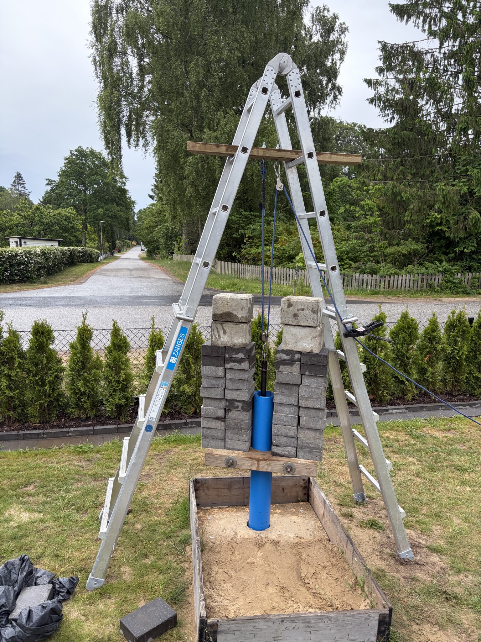

Jag håller på att anlägga filterbrunn.
Kört med skurupsborr till ca 8m och därefter med kiespump.
Jag har 3m slitsade rör och därefter skruvat på 11 släta rör hittills.
Har hittat vatten på 8,3m och och fått ner ca 13m rör totalt. Bara fått upp fin sand hela vägen ner, men nu tar det stopp. Får knappt upp något med kiespumpen och känns som den sjunker ner i något mjukt i slutet när jag hissar ner den och det är svårt att få någon pumprörelse på den.
Sänker jag ner en lod invändigt så tar det stopp på ca 13m från rörets kant, men jag har 14m rör nere så känns som det står sand eller något i röret.
Någon som varit med om liknande och har något bra tips för att ta sig vidare?
Samt hur man förhindrar att pumpen snurrar runt i hålet och trasslar ihop linorna. Har ett block nere vid pumpen samt ett block högst upp så jag får lite utväxling.

Låter som lerlager. Det lilla material du får upp, hur ser det ut?
Har du testat utan utväxling?
Skruva på ett par reglar på stupstocken så du kan fördela lasten lite bättre. Börjar se vingligt ut. Inte kul om gängorna "svulstar" ur om det vinglar mycket.

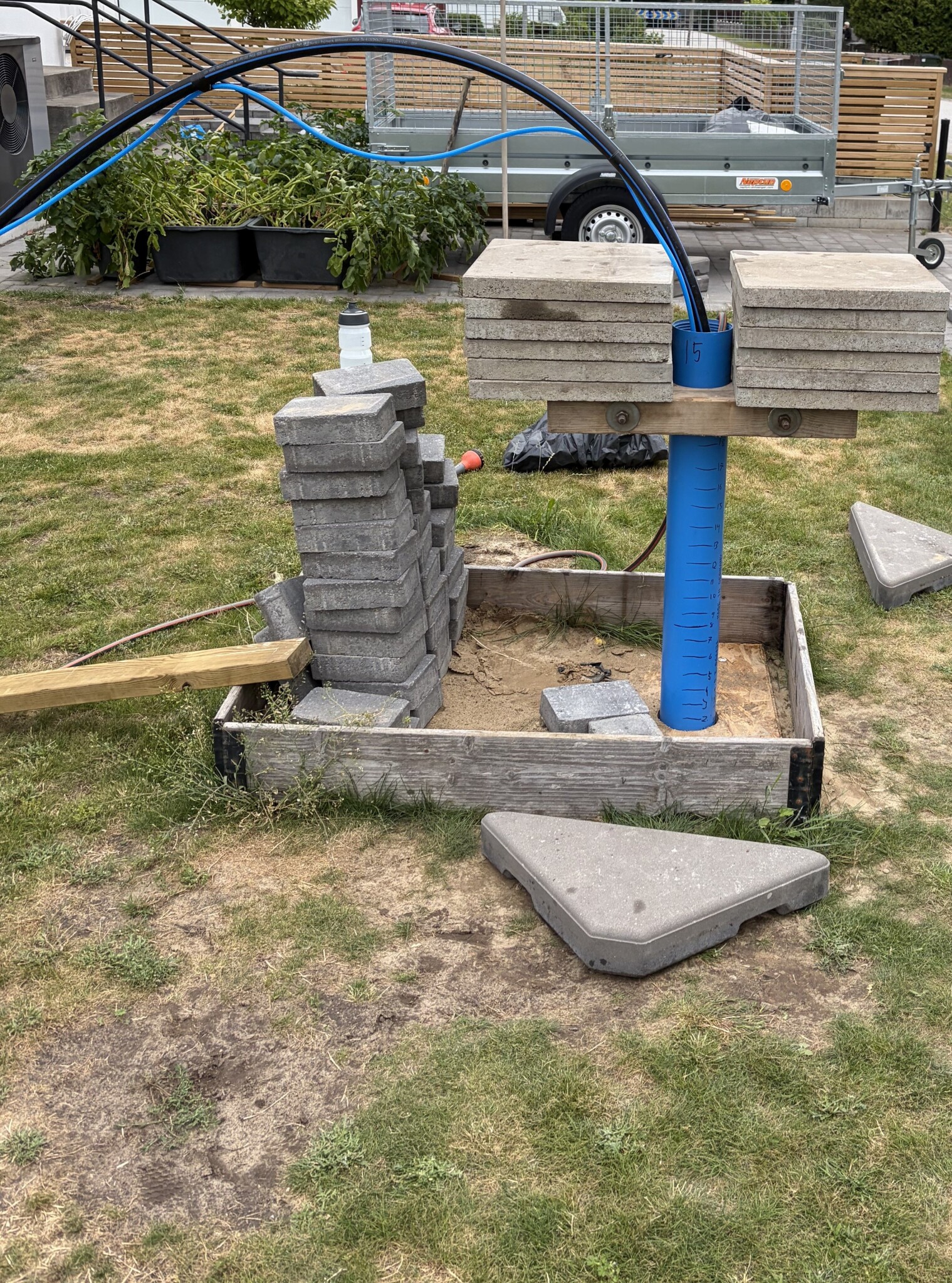

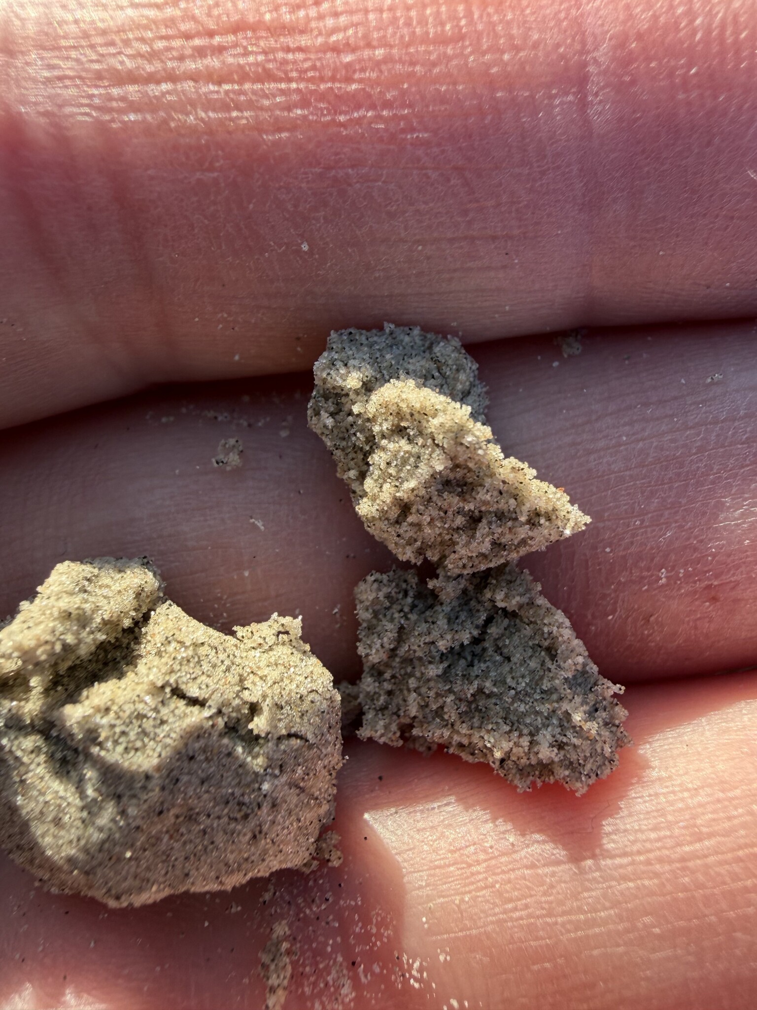

Testade snabbt utan utväxling igår men var med om ett mindre missöde. Karbinhaken vid pumpen öppnade sig och pumpen fastnade längst ner i brunnen. Lyckades dock fiska tag i den med en krok, men pumpen satt så hårt fast i dyn så jag fick dra upp den med ett kjedjeblock. När jag fick upp pumpen så var den full av endast fin sand.
Jag har bytat plattorna till med större format för att det inte ska bli ett så högt torn.
  • Närbild på fin sand hållen i en hand, relaterad till pump-problem vid brunnen som nämns i inlägget.
copello2

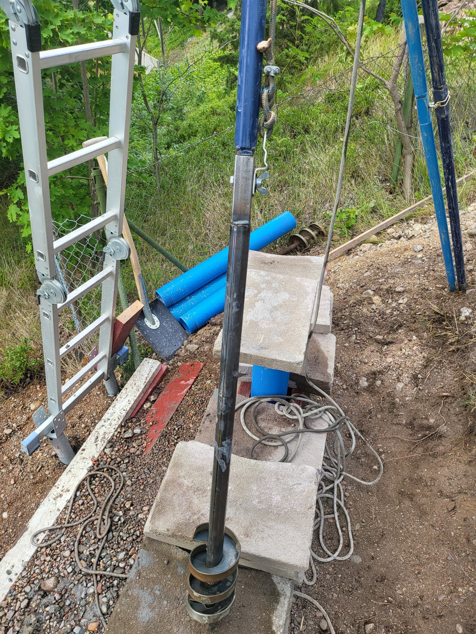

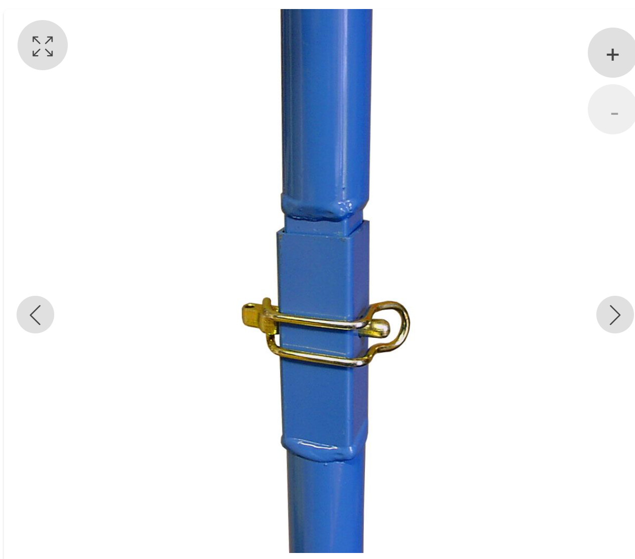

Det händer att röret ligger djupare än botten på brunnen. Då brukar jag ta bort all vikt från stupstocken och kiespumpa "rent" så man hamnar någorlunda i par med nivåerna. Men var försiktig att du inte hamnar djupare med kiespumpen än röret för då kan den fastna om det vill sig illa.
Egentligen vill jag inte rekommendera att köpa på sig en massa gear men en Ø 98 mm borr är riktigt bra att ha om det är svårt att kiespumpa och man har olika fraktioner. Då kan man borra direkt i brunnsröret, förutsatt att det är DN115 rör du har.
Då rekommenderar jag även att man sätter fast borret på en lina och block, mycket enklare att lyfta upp +10 meter skaft och borr.
Sen använda sig av klappsprint istället för vingmutter och skruv på förlägningarna. Inte på varje förlängning utan man kan sätta den var 3 meter eller vad man klarar av att ha för längd i luften innan man delar på skaften när man drar upp borren. Klappsprint gör det så mycket enklare att hantera borren.
Man lyfter upp till skarven med lina och block, låser linan genom att ställa sig på den eller knyta fast den. Tar bort sprinten och forsätter och dra upp.
Går otroligt mycket fortare och enklare än lyfta för hand och försöka skruva bort vingmuttrar och skruv. Se bara till att sprinten sitter från rätt håll. Som på bilden nedan. Annars kan sprinten öppna sig när du borrar.
Borrutrustning och verktyg för brunnsborrning med lina och block, samt en stege och rör på marken.
Blått borrskaft med klappsprint i guld som håller ihop två sektioner, använd i brunnsborrning.
https://www.erdbohrer.de/Brunnenbohrer-30x30/12m-Set-Brunnenbohrer-98mm-mit-Aufkantung::961.html

Det ser ut att vara hyfsat grov fraktion ändå. Många gånger större korn än silt eller lera.
Om jag vore du så hade jag plockat bort vikt från stupstocken och försökt få ut sanden med kiespumpen utan talja där nere för bättre känsla.
Om jag vore jag så skulle jag spolat ut sanden från röret med vatten.
Jag vet inte om man kan ha otur och fått nåt hål på röret som gör att sanden tar sig in?
Eller att det ligger en sten i röret som gör att det blir svårt att suga in sanden i pumpen?
Sen är det inte säkert att du behöver komma djupare med brunnen. Man kan ju alltid provpumpa och se vad man får för flöde. Det måste inte bli högre flöde för att man går djupare. Har du köpt djupbrunnspump redan?
[länk]
Har du möjlighet att länka till sånt sprint? Får inga sökträffar som liknar det när jag söker på Klappsprint
[länk]

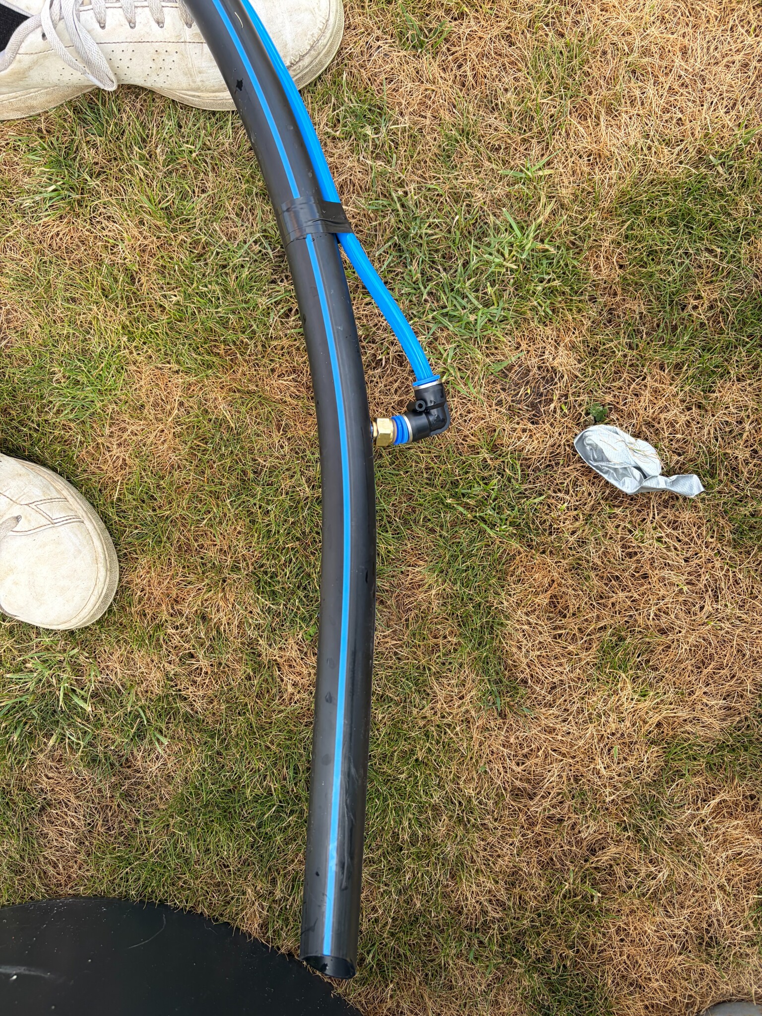

Tack för tipsen.
Jag bytte teknik helt. När jag sökte på nätet stötte jag på något som kallas airliftpump. Här är lite inspiration för den som tycker att det låter intressant:
Kortfattat använder man luft för att skapa ett uppåtgående flöde i ett rör, vilket gör att det kan fungera som en pump.
Jag byggde min med en PEM32-slang som jag sedan kopplade till en tryckluftsanslutning cirka 30 cm från botten på slangen. Tryckluftsslangen kopplade jag via en enkel ventil till min kompressor så att jag kunde reglera luftflödet. Sedan var det bara att sänka ner slangen i foderröret och använda den som en dammsugare.
PEM-slang kopplad till en tryckluftsanslutning på gräs.
Den enda gången jag fick problem var i slutet, när jag kom ner till lite större stenar som var ungefär lika stora som PEM-slangen, då fastnade de i slangen. Annars sög den utan problem upp både sand, lera och små stenar.
Byggprojekt med blå PEM32-slang ansluten till luftkompressor, omgiven av betongplattor och träram, i en trädgårdsmiljö.
Jag kom tillslut ner till 15m vilket var mitt mål.

Gött mos. Bra inspiration till oss andra. Du använde ingen borr då som i filmen utan bara PEMluftslangen i kombination med filterrören och vikterna? Vad använder du för nippel/koppling in i PEMslangen ?
Jag gjorde mer som i den andra filmen, snedskar pemslangen.
Sen slog jag pumpen i botten fram och tillbaka när jag hade vikterna på. Märkte att jag behövde mindre vikter än när jag körde med kiespumpen.

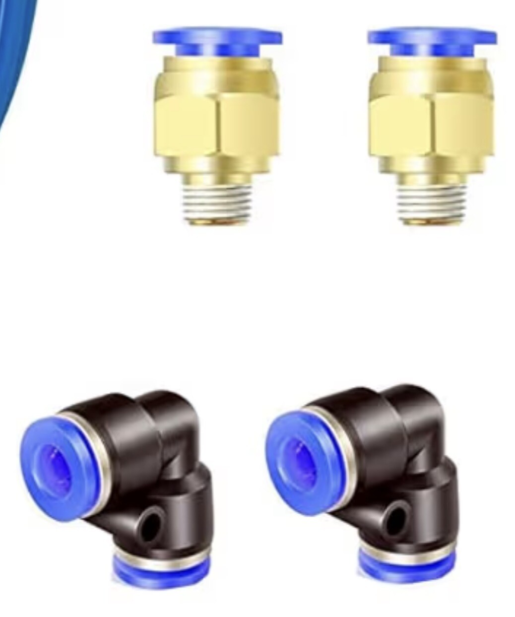

Jag borrade och gängade ett hål i pemslangen. Sen skruvade jag i en sådan här koppling:
Fyra pneumatiska kopplingar i guld och svart med blå detaljer, används i byggprojekt för PEM-slang.
