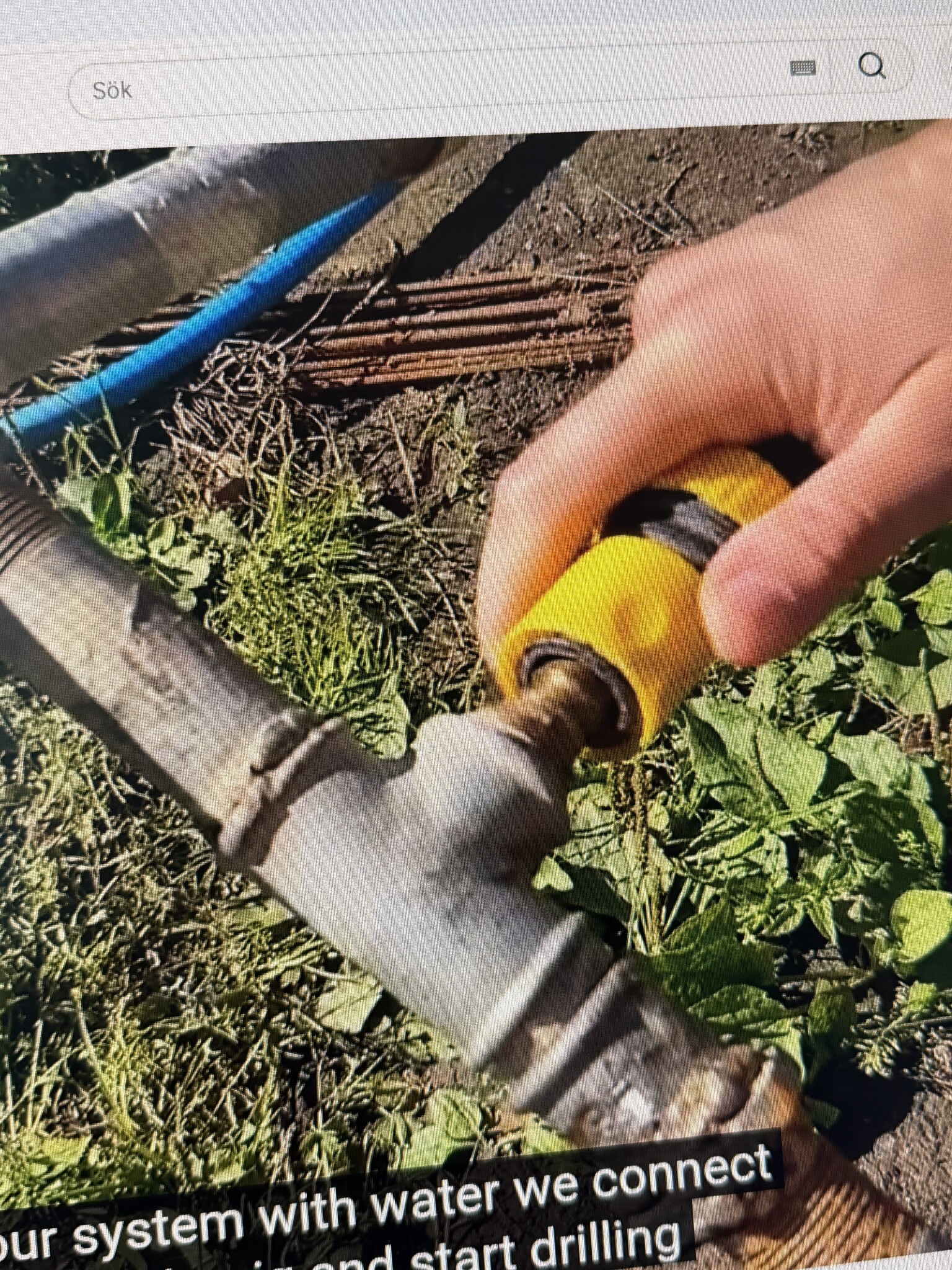

M Mardigan skrev:
Jag tycker inte du ska köpa grejer för filterbrunn.
Prova först att spola med något rör 50-110mm sedan får man ta ett beslut om hur man ska göra. Jag har spolat ner 160mm rör i sand så det går att spola ner stora grejer.
Filterbrunn kan du göra själv av pvc avloppsrör, då får man ner kostnaden en del.
Pvc ska man använda om man vill limma skarvarna, det går inte med pp rör.
Jag har gjort en egen filterbrunn av 110 mm avloppsrör och där får man ner en 3” djupbrunnspump. Man slitsar med vinkelslip likt pemsil och sätter markduk på utsidan för att inte få in sand.
Men prova pemsil först.
Lite sugen på att prova göra en liknande som denna:
Hand håller i ett gult verktyg, ansluter det till ett rör i en trädgård, med grönt gräs och blått rör i bakgrunden. Text visas på skärmen.
Spola ner vatten samtidigt som man ruckar fram och tillbaka i en halvcirkel. Kommer behöva bygga ett handtag och en ”borrkrona” men det borde gå rätt fort. Jag har en Makita dränkpump som klarar ca 200l/min som jag tänkte koppla på röret. Sett många på YouTube som kör på detta ser ut att gå riktigt fort, då får jag svar på om det är möjligt med att nå vattnet. Är riktigt less på jordborr jag gör allt själv och dra upp 6m jordborr hela tiden är riktigt själa-dödande.

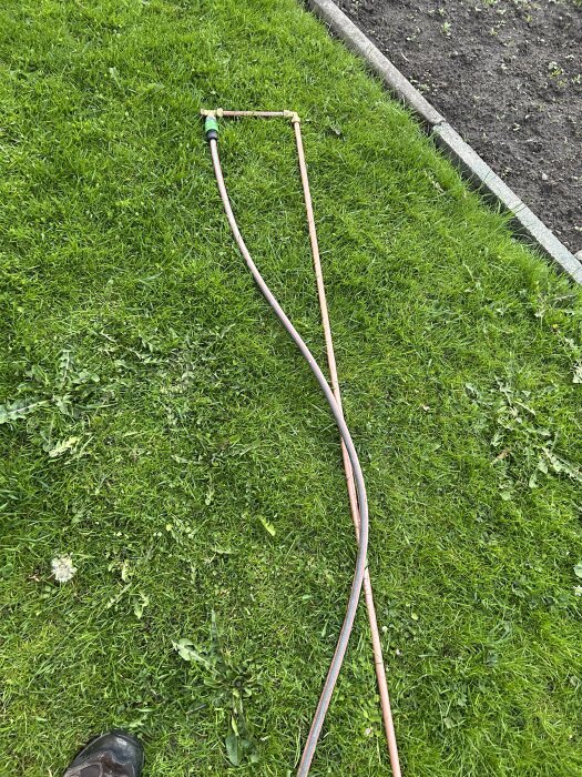

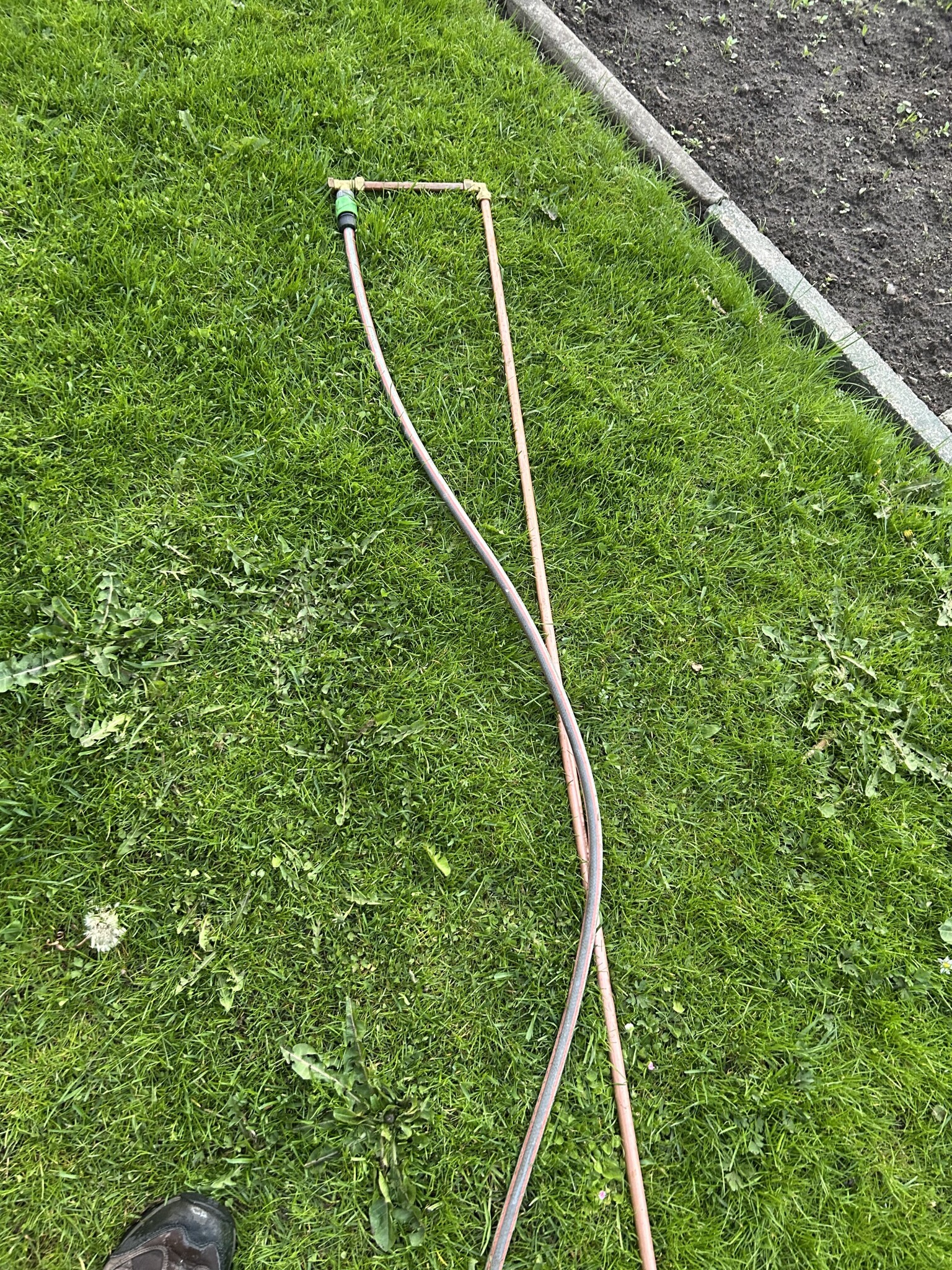

Har länge tittat på detta med att spola ned en brunn.
Nu gjorde jag ett litet experiment. Tog ett 16mm kopparrör ca 2,5meter långt och satte på en gardena koppling och anslöt vanliga vattenslangen.
Tror att flödet kanske var lite dåligt men fick ner röret 2 meter ganska lätt. Vet att det är en del lera i marken och det kändes när man gick igenom de lagren.
Kopparrör med monterad Gardena-koppling och vattenslang på en gräsmatta, del av brunnspolningsexperiment.
Riktig lera kan vara svårt att spola större dimensioner genom men silt går fint att spola i.
Kul att du testat att spola lite.
Bara att testa spola ner lite större grejer och se om du kan göra din egen bevattningsbrunn.
Om man redan vet vilket djup grundvattnet ligger på så behöver man inte borra innan man spolar. När vi har spolat upp rörspetsar så kan man inte borra först utan är tvången att spola från början.
