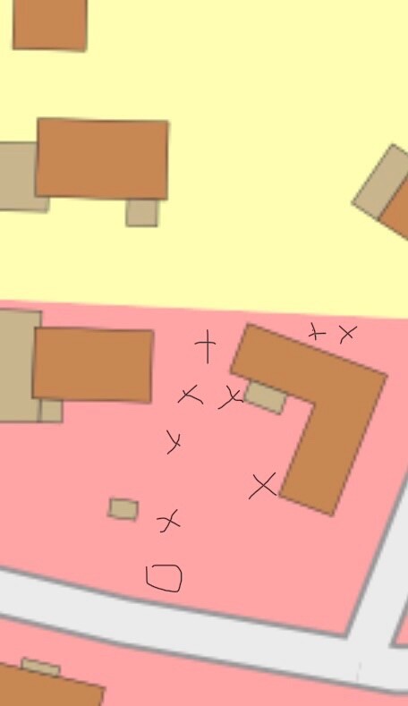

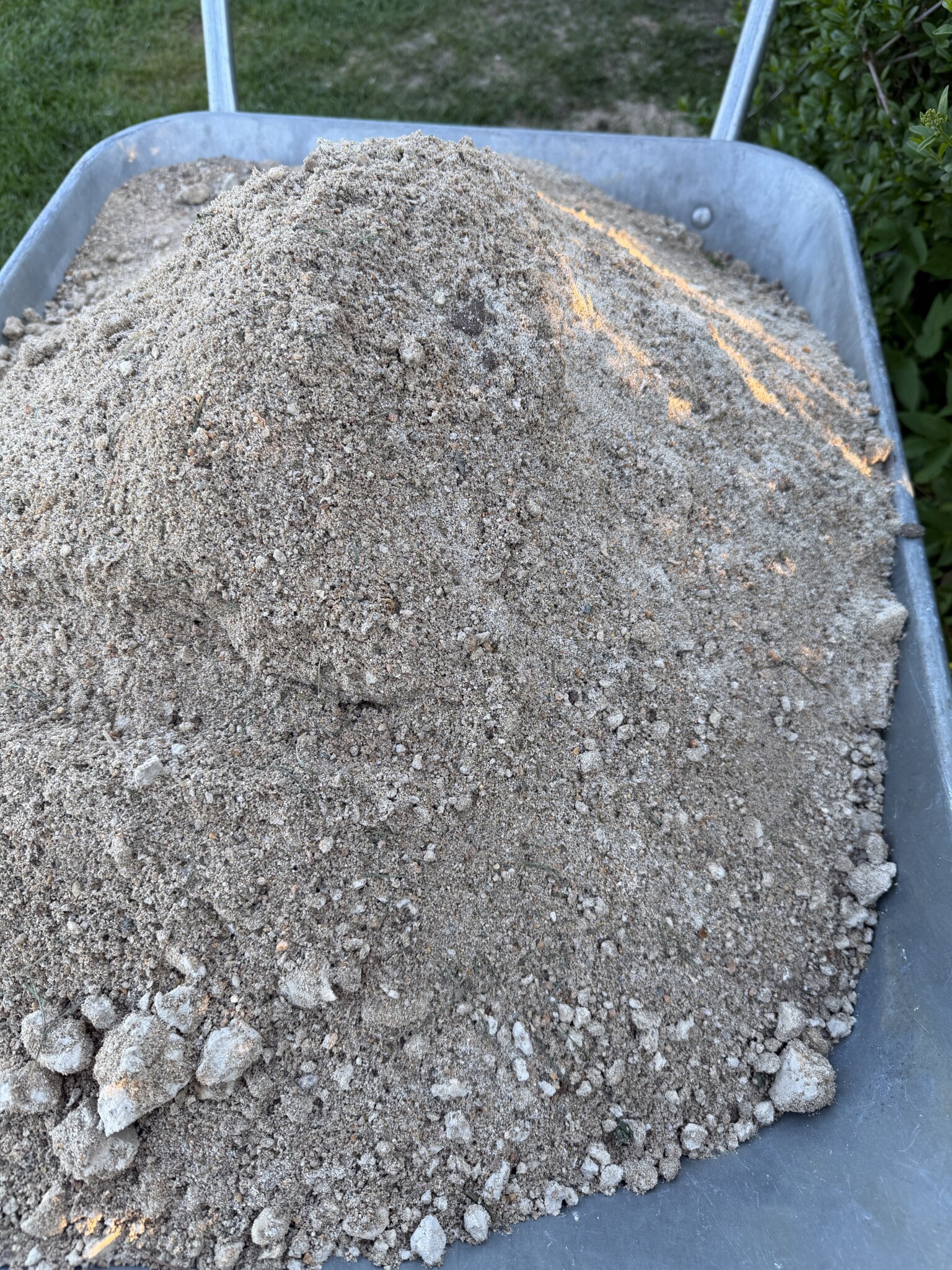

Nytt år nya besvikelser. Dags att ännu ett år ge sig ut i jakt på vatten. I år har jag provborrat 4m och till min lycka bara lyckats borra i sand och lite silt. Äntligen verkar kartan från SGU stämma, ni kan se bilden nedan där kryssen symboliserar alla mina misslyckanden och cirkeln är där jag är nu. På kryssen skall det vara postglacial sand men har enbart varit sandig morän, det är stenhårt och inget man vill stå och borra i.
Detta har blivit någon form av beroende eller så är jag bara envis och lider av självskadebeteende. På krysset längst till höger är första gången jag hittade vatten på 6-8m djup, dessvärre fick jag bara ut 6l/min så det var bara att stänga igen och gå vidare. Även där var det kalk och morän.
Men nu, nya tider och en strimma hopp när jag för första gången inte behövt köra en hamnarborr i hålet efter 2m. Bara ljuv sand och ännu mera sand. Jag tänkte prova spola ner en pemsil nu när förutsättningarna plötsligt ändrats. Denna gången tänkte jag försöka uppdatera alla som också sitter där på sitt fjärde år och vattnar kommunalt, hoppet lever.
SGU kartan med alla försök.
Ljuva postglaciala sand

Skulle du hitta vatten i den fraktionen som ligger på skottkärran så skulle marken kunna avge stora flöden på liten area.
Jag funderar dock på hur väl det skulle funka med pump på marknivå om vattnet är 6-8 meter ner. På 6 meter funkar det kanske men inte säkert att det skulle ge så stora flöden.
Men om du lyckas spola ner under vatten så skulle du kunna spola ner en filterbrunn om det är för långt ner till vattnet.
