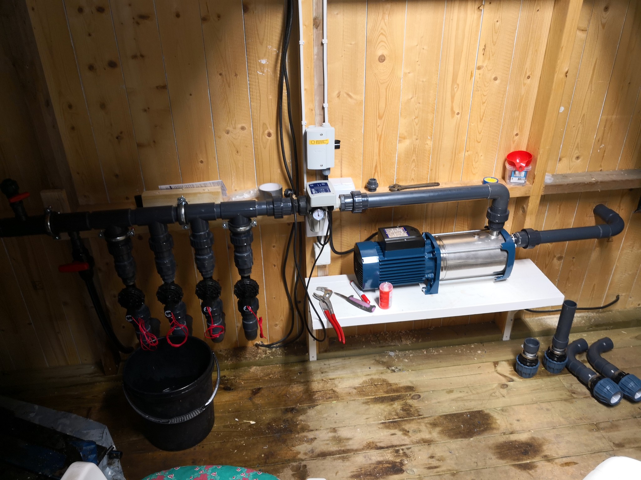

Det är för automatisk bevattning av gräsmattan. 45st sprinklers.
Det är alltid fördel med stor dimension på sugledning/filter men svårt att säga vad det ger. Beror helt på pump/lyft höjd och flöde.
Jag har dia 50 mm sugledning. Testade dia 32 för var det jag hade hemma när jag ville testa brunnen, de kavitera och påverkade flödet. Men jag tar ut över 10m3 i timmen också.
Vad ger den tilltänkta pumpen? Går att räkna på vad man ska ha i sugledning.
Man ska hålla sig till max 1 m/s i flödeshastighet på sugledning.
Jag är inte säker på att jag förstår dina frågor, men det jag tänkte göra är att borra ner 7-8 meter med borr, montera ner rörspetsen och sen koppla en vattenpump (jetpump?) för att se hur mycket vatten jag lyckas få ut. Har du något annat du rekommenderar eller tips du kan ge?
Tack!
Vad ger pumpen för flöde?
Det är lugnt
Brukar vara vettigt att dimensionera ledningar efter vad pumpen kan ge på en kurva fast man kanske inte använder den kapaciteten.
Med 5000 l/h så ger 1½" nästan precis 1 m/s i flödeshastighet. Men i verkligheten kommer du inte upp i de flödena. Om man kollar pumpkurvor så är det vid låg lyfthöjd. Lite mottryck i ledningar mm mm så minskar flödet.
Så kort och gott. Det kvittar egentligen vilken du väljer, 1 ¼ eller 1 ½.
