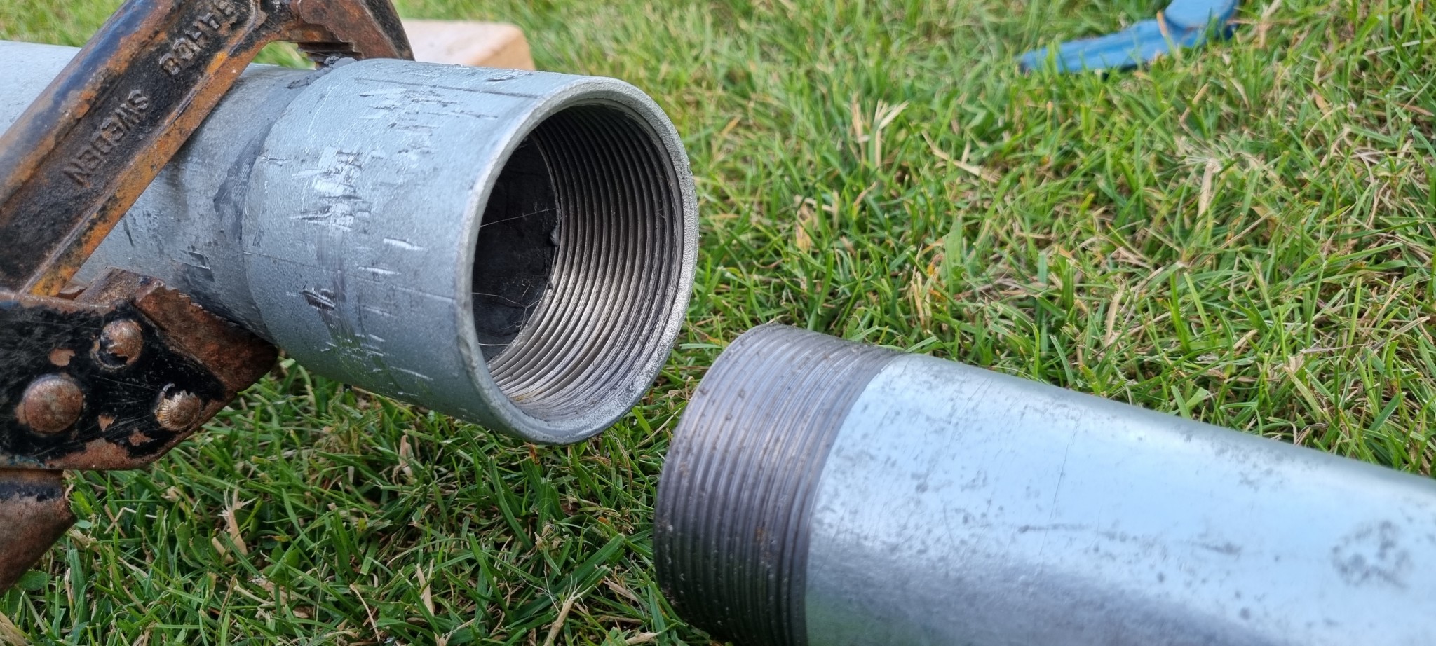

Kul att upptäcka när man ska gänga ihop de galvad rören att rinkaby rör har gjort gängan alldeles för kort, vilket gör att rören inte går emot varandra inne i muffen... Troligen är det så på alla rören som sitter ihop...
Tror ni det går med en halvmuff istället, eller är det nya rör som gäller, eller reklamation/be dem fixa det?

Ska de verkligen bottna? Dessa ska väl tätas med lin då bottnar sällan förbanden?
Ja jag tätar med lin och skit. Men, rören måste ju gå mot varandra på insidan av muffen, annars kommer ju gängorna gå sönder när jag slår med hejare/stolpnedslagare?
Kanske kan kapa muffen eller slipa bort material från röret ovan gängorna så att det kan bottna.

Ett alternativ är att lägga i en spacer kanske? En bit rör tex.
Men bäst är väl att be dem gänga mer på yttergängan!
Jag är inte helt säker på att du orkar dra det så att det bottnar trots att gängan är längre. Sen vet jag att det är så man säger, att rör ska gå mot rör. När jag dammade ner r40 spets så fick jag inte ihop det helt men det höll ändå i skarvarna. Den skarven som tar mest stryk blir den du slår närmast. När jag slog ner använde jag så mycket kraft att röret började tryckas ihop och bilda krage under gängan men gängorna på skarvarna längre ner höll fint. Detta vet jag eftersom jag drog upp spetsen senare.
Man kan dra skarvarna lite under tiden man slår ner, för min erfarenhet är att hur hårt du än dragit så går det att dra mer när man fått ner några meter.

Kanske kan gå, kan finns risk att man kapar den så det inte går att få på gängan?
Skulle också kunna fungera, så behöver man ju ett rör som är lite mindre än muffen.
