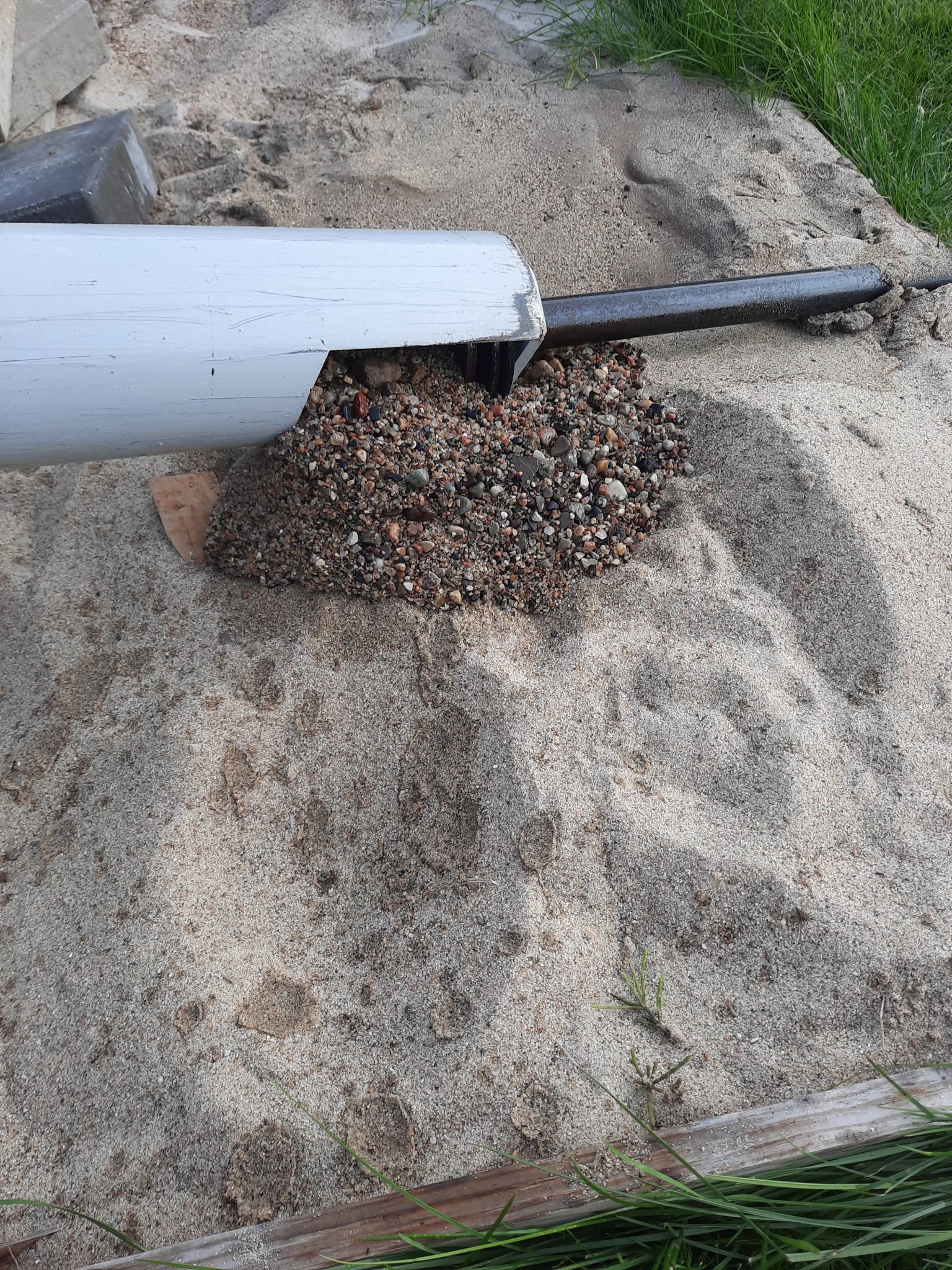

Känns nästan som man hittat guld :crysmile:
Jord och grus upphöjt vid ränndalsutlopp, likt en skattfyndighet.

Har typ 3,5 meter rör i backen nu. Läste lite på min gamla post om försök nr 2, där kunde jag borra ner till 3,5 - 4 meters djup och rören för det första 4,5 meterna gick lätt innan det blev skitsegt, dock hade jag inte byggt en ställning som jag står på då, vilket jag har nu.
Jag har en positivt känsla om mitt nuvarande hål (oroväckande :)).
Jag fick upp stenen som jävlades med mig. Den kom upp när jag drog upp lerborren, Ingen liten sten. Se video nedan.

@Pyromanapa
Det är ju bättre än guld. Sweet jesus vilken fraktion. Du behöver ingen isgrus :)
Kör du djupare ändå? Vad var det sist, 14.5 meter? Hur gick det med provpumpningen?

Haha i slutet på filmen är det 2 klumpar brevid min fot. Den klumpen till höger är stenen.
@Pyromanapa du kan nog försörja ditt kvarter med den fraktionen ;).
Det ser bra ut där! Nu blev man peppad inför nästa vecka när man får hem leverans av extra rör:)

Hade ju inte skadat att gå djupare, men jag tror inte den fraktionen håller i sig. Dessutom har jag problem med att komma ner mer, har gjort två försök nu men det rör inte på sig. Sen har vi problemet med frugan som tröttnat på ställningen :seenoevil:
Provpumpning är inte gjord. Har lite andra grejer som kommer prioriteras framöver :confused:

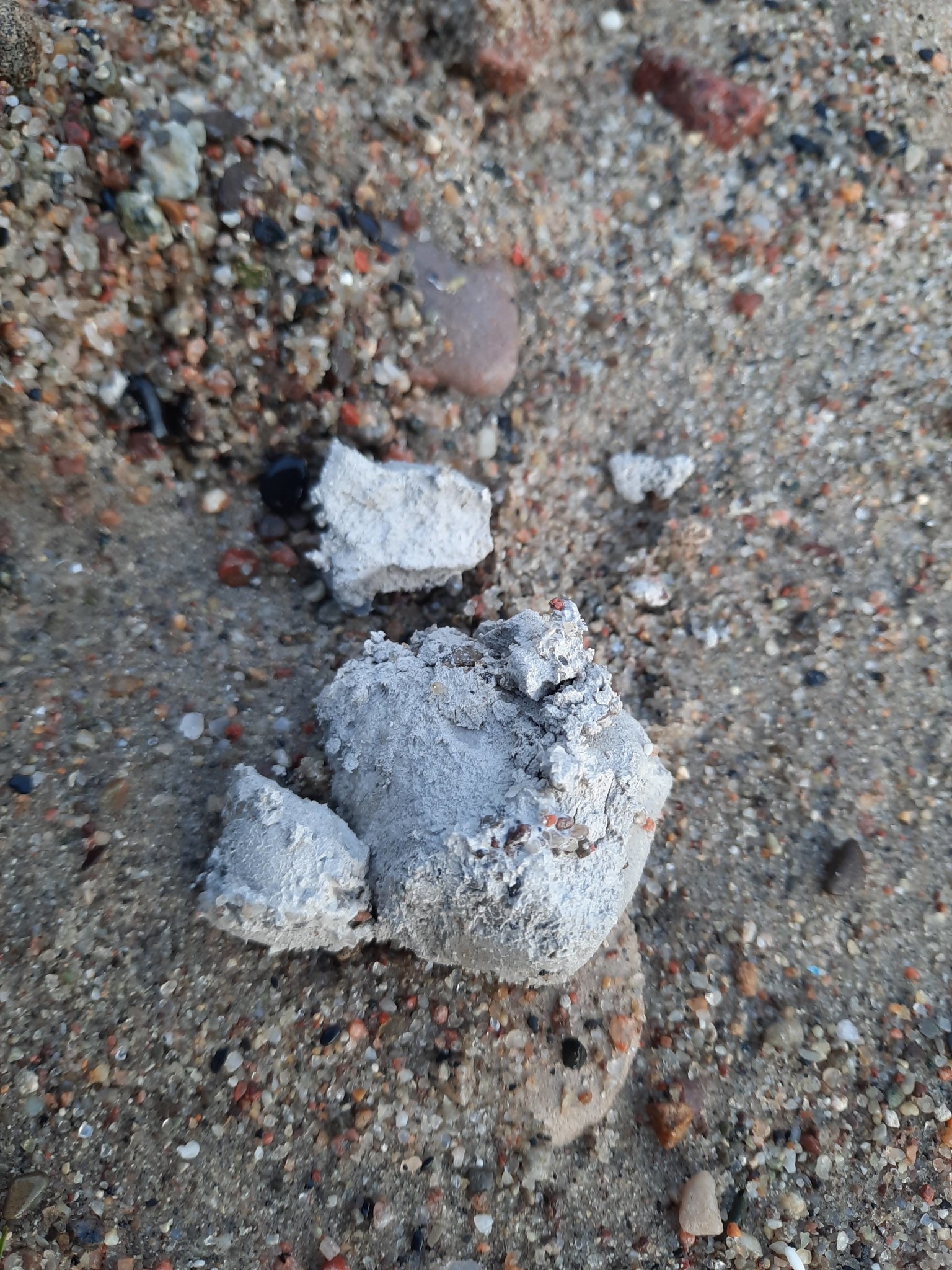

Jag har lera också förresten! Denna stackare fiskade jag upp precis... :D
Lerkump bitar på en grusig mark, indicative of jordbundna problem vid grävning.
